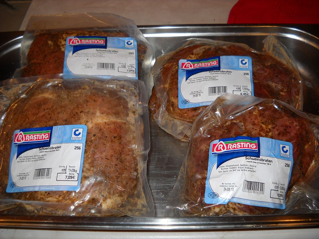

Ich habe noch 4 bayrische Braten eingefroren a. ca. 1,5kg und möchte davon milde Schinken machen!

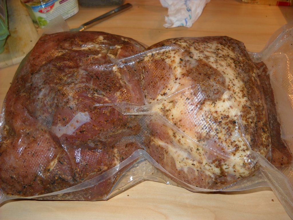

So, heute habe ich Ihn gepökelt und vakumiert (5 fach Schweißnaht!!!)
k-Milder Schinken 006.jpg (126.16 KiB) 7242 mal betrachtet
k-Milder Schinken 007.jpg (151.08 KiB) 7242 mal betrachtet
Wie Ihr auf dem Foto sehen könnt, ist er fertig gewürtzt und Gesalzen.
Ich habe mich für 20gr/kg entschlossen. Es waren ca. 5kg und ich habe 106gr NPS genommen.
Nun ist er im Kühlschrank und bleibt bis ca. Ende Februar da drin.
