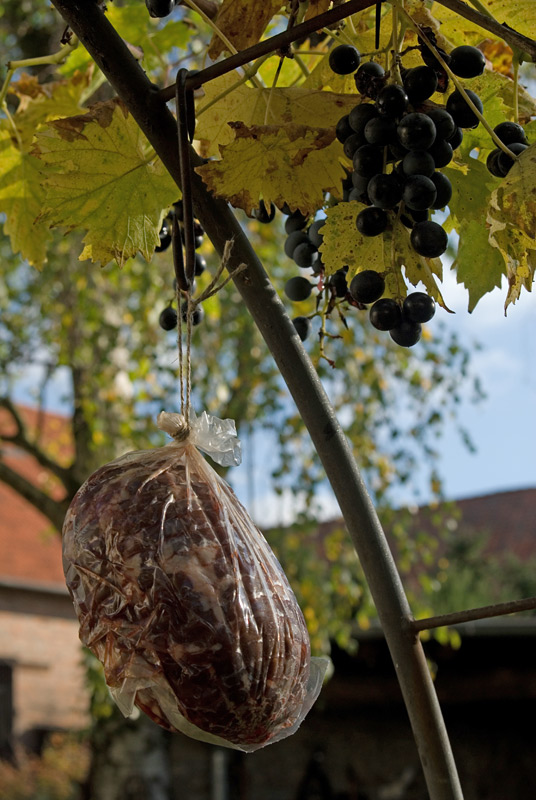

Gestern habe ich seit langem mal wieder zwei ausgebeinte Dachskeulen (nie ohne Trichinenschau und bitte das Weiße sorgfältig wegschneiden), die ich vorher in 35g Nitritpökelsalz pro kg Fleisch, einer sehr kleingeschnittenen Knoblauchzehe, etwas Honig und weiter nix in ein Schinkennetz gezwängt* - Gefrierbeutel darüber, Luft mit dem Mund herausgesaugt, zubinden und fertig. Dort bleibt er wenigstens drei Wochen bzw. solange, bis weitere Schinken räucherfertig sind, da sich das für 880g nicht lohnt.
zukünftiger Dachsschinken
*) Mit Hilfe eines ca. 15cm langen KG-Rohres, über das das Schinkennetz gezogen wird, geht das gut.

Das Einfrieren vor dem Pökeln ist eine gute Sache, denn dabei werden irgendwie die Zellwände geschädigt, so daß das Salz besser eindringen kann.
