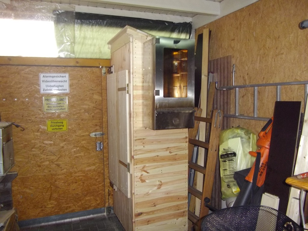

Hallo zusammen!
Wollte euch mal meine neueste bastelei vorstellen.

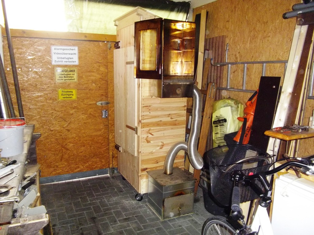

In dem (fahrbaren) holz-räucherofen kann ich jetzt viel
besser kalträuchern (mehr platz).
In dem kleinen edelstahl-räucherofen geht heissräuchern sehr gut.
Der externe raucherzeuger steht direkt darunter.
Dieser wird mit einem sogenannten sparbrand betrieben.
Paar kleinigkeiten muß ich noch machen, z.B. die zuluft und abluft für den
holzräucherschrank.
Das ganze wird jetzt viel einfacher.

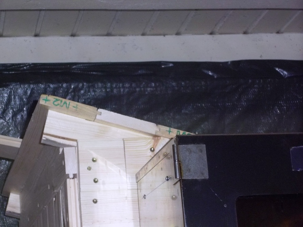

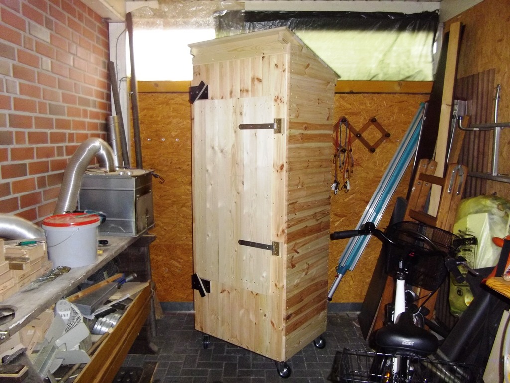

80cm breit und 60cm tief

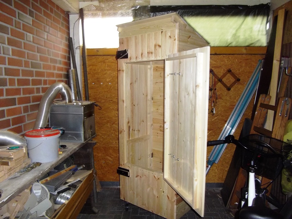

In die tür kommt noch ein glasausschnitt

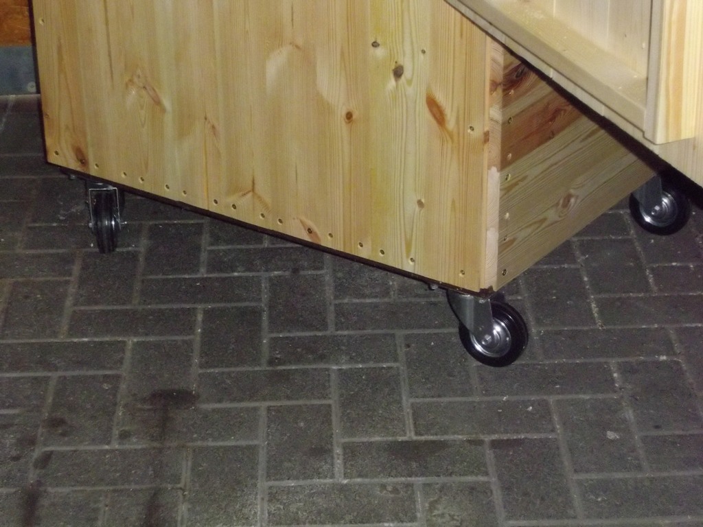

Das ganze ist fahrbar
Das edelstahl-räucherteil wurde entkoppelt angeschraubt.
Externer raucherzeuger steht auf dem boden.Kommen noch rollen dran.
Bei unklarheiten, einfach fragen! :frage:
Jetzt muß ich den neuen grill einweihen! :koch: :durst: :undwech:

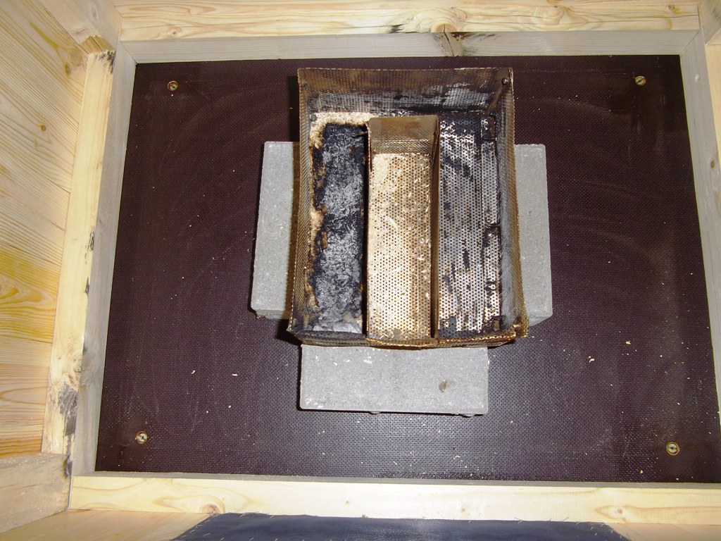

Hab heute noch ein wenig am räucherschrank gebastelt.
Zu-u. Abluft- Öffnungen reingeschnitten.
Die Öffnungen habe ich von innen Fliegen- und Maussicher
mit Alu-Gaze versehen.
Den ersten Sparbrand habe ich gezündet, um den Geruch vom frischen Holz,
weg zu bekommen.
Werde dann doch nächsten Dienstag anfangen, darin die Dauerwurst zu räuchern.
Es soll ja bis ende nächster Woche, kalt bleiben.
Nachttemperaturen nur ca. 11°C, Tagsüber unter 20°C, dass ist ideal!
Bis dahin wird jeden Tag noch ein Sparbrand gezündet, damit es dann auch
nach Räucherkammer "duftet"!
Paar Bilder von heute noch.....

Hab den räucherschrank mal angeräuchert.
Der sparbrand lief am freitag 7 stunden und
am samstag 12 stunden.
Riecht jetzt schon nach räucherschrank.
Aber das wichtigste ist, er funktioniert einwandfrei!

Hallo Hobbywurster,
wie funktioniert das mit deinem Schrank? Was macht der Edelstahlschrank oben an der Seite?
Was ist mit dem unteren Scharnk?
Ich habe eine Edelstahlschrank (von "Fa. Feldmann") sozusagen geerbt und bin sozusagen fast "Jungfräulich" in
der Räucherecke. Außer ein paar Forellen, die mir sehr gut schmeckten, habe ich noch nichts
geräuchert.
Was sollte man beachten, doch erst bitte die Erklärung zu deinem Holz.- / Edelstahlschrank.
Re: Neue Räucheranlage
Verfasst: Fr 29. Jul 2011, 13:38
von hobbywurster
Ottis Eicher hat geschrieben:Hallo Hobbywurster,
geräuchert.

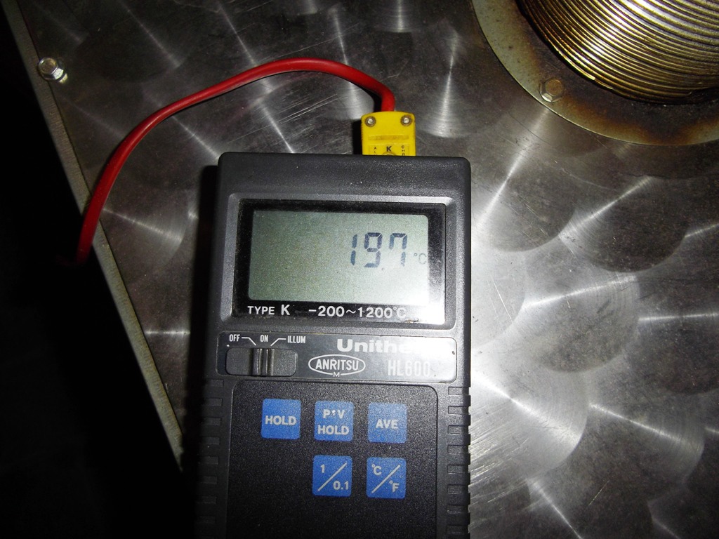

Hallo Ottis!
Der holzräucherschrank ist eigentlich nur zum kalträuchern
bis max. 25°C.
Da kann ich, weil der schrank hoch genug ist, den sparbrand
unten reinstellen.
Wenn ich 22°C und mehr aussenlufttemperatur habe, dann
kann ich nicht mehr kalträuchern.
Da wird es innen zu warm.
Im edelstahlschränkchen kann ich warm+heißräuchern bis 120°C
Geht mit einer elektrischen heizschlange wunderbar mit thermostat-
regelung.
Ich kann da drinnen natürlich auch kalträuchern, wenn die aussenlufttemperatur es zulässt.
Dann steht der sparbrand allerdings in dem kasten(externer raucherzeuger)
ganz unten und der rauch wird über den flexschlauch nach oben in das
schränkchen geleitet.
Ich hoffe, dass meine erklärversuche in verbindung mit den schon
eingestellten bildern, verständlich sind. :undwech:
