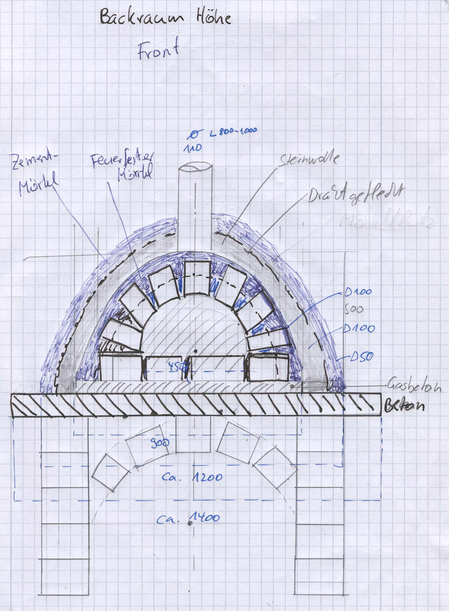

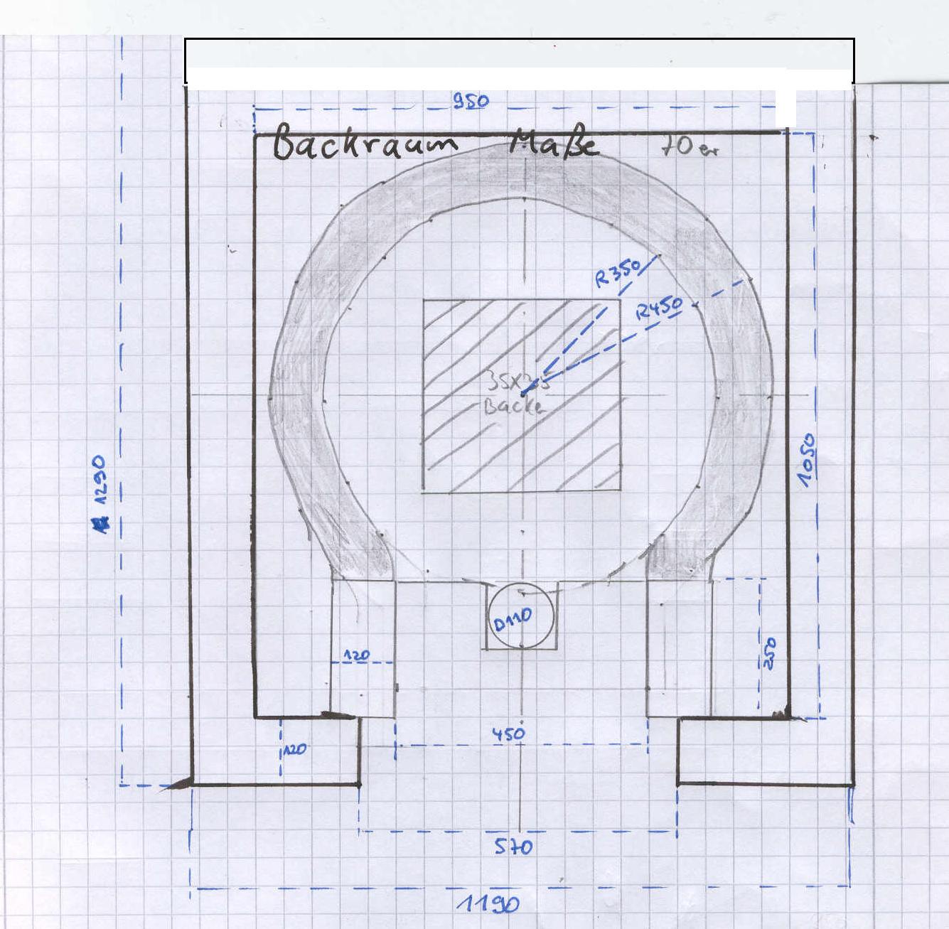

Nun habe ich mal geplant: Ich will auf 35x35cm Fläche backen, Das reicht für zwei Brote oder eine große Pizza.
Es soll einer werden mit wenigen Schamott-Steinen, daher wird er aus Fuerbeton geputzt.
Er soll auch klein werden, etwas kleiner noch als der "Unser Steinbackofen" auf der Homepage des Forums ( ich weiß die Namen noch nicht).
Auch sollen es wenige Ziegelsteine werden, daher wird zuoberst wetterfest verputzt.
Ich suche erst Material und werde wohl erst im nächsten Sommer fertig. Mal sehen.
Was haltet Ihr vom ersten Entwurf? Hinweis: Die Steine sind nicht masstäblich gezeichnet und der Bogen ist grob skizziert.
In der Höhe werde ich nach Lektüre der Forumbeiträge wohl noch höher gehen auf innen 450mm.
Der Unterbau ist aufwändiger als ich zunächst dacht. da muss ich noch genauer planen.
Aber so in etwa soll es werden.
Frontansicht
(293.17 KiB) 736-mal heruntergeladen
Quersicht Seite
(192.08 KiB) 736-mal heruntergeladen
Draufsicht
(192.9 KiB) 736-mal heruntergeladen

70 cm Backfläche? Da passt aber schon einiges rein!
Die Backraumhöhe hast du selbst schon im Kopf verändert - die sollte höher sein.
Aber es wird schon!

Ich war gestern noch bei einem Ofenbauer, der hat selbst einen Pizzaofen, aber riesig und mit viel praktischen Details.
Es hat mich vor dem Gasbetonstein unter den Schamottsteinen gewarnt. Seine Lösung ist Quarzsand. Haben hier auch einige so gemacht.
Wie hoch sollte die Schüttung werden und wie hält man den Backboden im späteren Betrieb vom Sand frei?
Was mich noch stört, wieso ist Guß so teuer? Ich habe noch keine Lösung für die Ofenklappe. Es sprengt mein Budget. Evtl. kann ich später eine Guß-Klappe einbauen, aber ob die dann passt? Ich werde zunächst besser erstmal selbst was aus Blech schneiden.

Es gibt auch Betonsteine die du nur noch "ausgießen" must
mit Beton, daraus lässt sich ein Unterbau fertigen. Nimm als
Unterlage, oder besser Zwischenlage besser ein Foamglasplatten.
Die sind Stabiel und hochisolierend, diese Platten haben viele hier
genommen. Ich habe Quarzsand und Perlitte als Isolierung. Deine
Sandprobleme auf der Backfläche verstehe ich nicht. Du nimmst
den Sand und darauf kommt die Backfläche, wie soll der Sand durch
die Steine kommen?
Aufbau von oben nach unten:
Backfläche - Schamottesteine
Sand - Isolierung, oder Foamglasplatten, oder Perlitte und Sand
Betonplatte

Ottis Eicher hat geschrieben:Hallo Einback,
die Steine kommen?
Betonplatte
Ja danke, hast recht. Ich dachte irrtümlicherweise an ein Fuge zu den Seiten hin. Aber die Kuppel steht ja auf dem Schamottstein.
