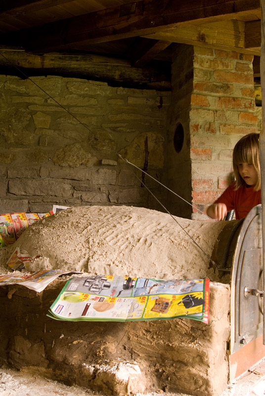

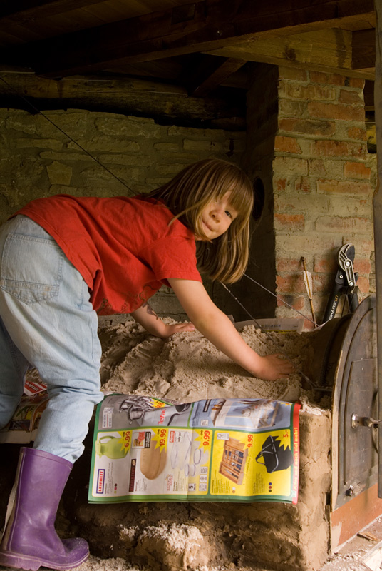

Hi coolekuh,
ich habe mir schlichtweg das innere der Sandkiste meiner Kinder ausgeliehen und damit die Negativform der Kuppel geformt - ging super :gut: .

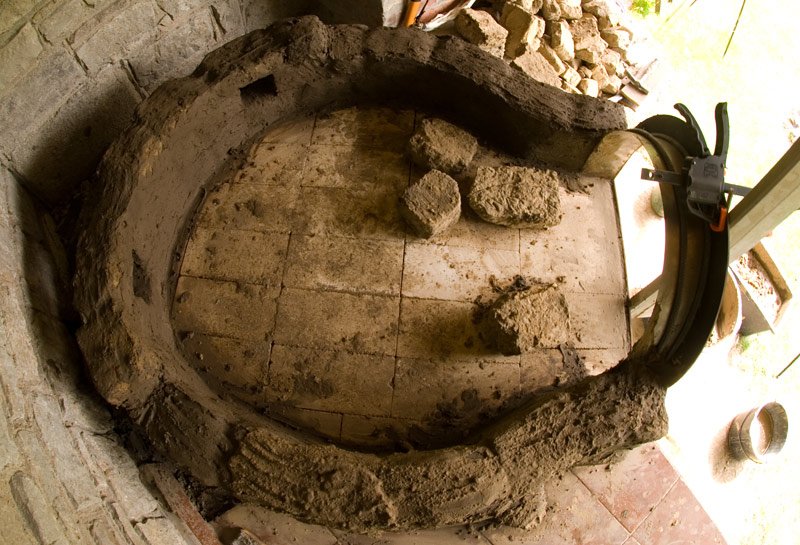

von DJTMichel
coolekuh hat geschrieben:DJTMichel: hast Du da nen Bild von? ...
na klaro: http://steinbackofenfreunde.de/forum/vi ... &start=640
(mit dem Pfeil habe ich die Kuppelhöhe gemessen, 40cm scheinen mir bei dieser Backraumgröße optimal zu sein)
