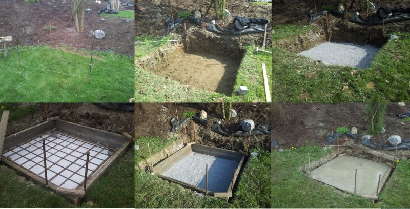

Aushub und betonieren der Bodenplatte:

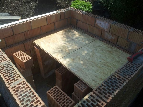

Schablone für den unteren Bogen:
Der Sockel ist in Arbeit. Unten mit 17,5er Steinen gemauert, ab der Platte für den Backofenboden habe ich dann mit 11,5er Porotonsteinen weiter gemauert:

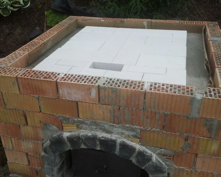

Als Isolierschicht zwischen dem Backofenboden und der Betonplatte habe ich 7,5er Gasbetonsteine ausgelegt:

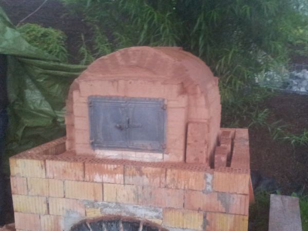

Die Tür aus Guss wurde als nächstes eingesetzt:

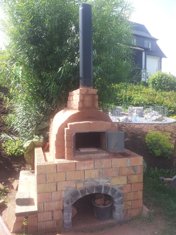

Das Gewölbe ist nun soweit zu. Am hinteren Ende befindet sich noch die Öffnung für den Fuchs. Der wird einfach nach vorne geführt und geht dann über in den 180er Kamin:

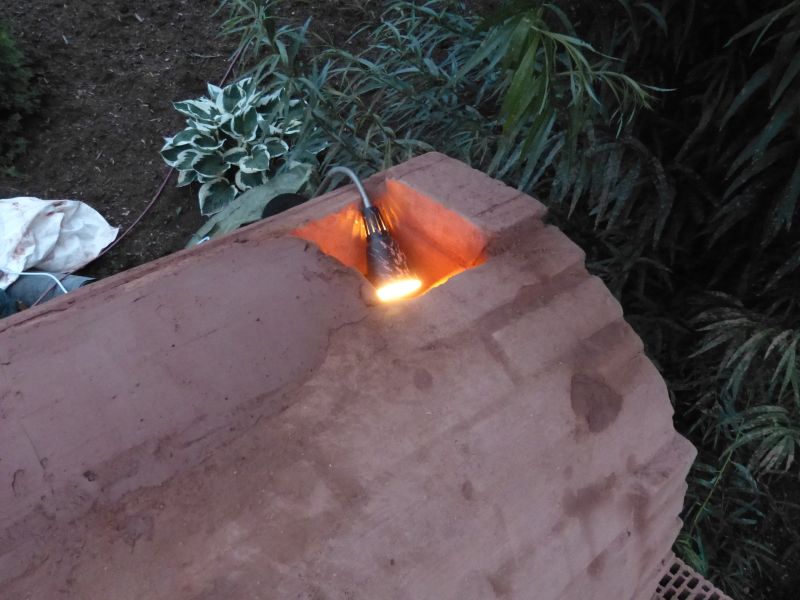

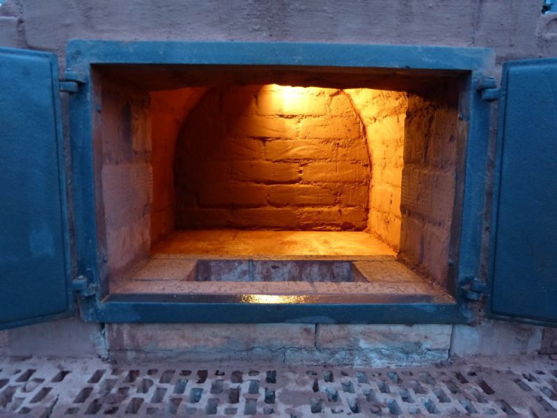

heute war es endlich so weit! Die erst Pizza wurde gebacken! Nachdem ich die letzten Tage vorsichtig angeheizt habe, habe ich heute eingeheizt. Hier ein paar Bilder:
Die Risse nach dem Anheizen heute Abend!
Die Risse erscheinen mir ein bisschen groß. :wirr: Seit letzem Samstag hatte ich vorsichtig immer weiter angeheizt, aber das finde ich ein bisschen viel :( (unten ist das Bild von heute, die anderen Feuer waren weeeeeesentlich kleiner)
Aber das Folgende hat alles entschädigt :sabbern:

Hallo Frank,
geht doch alles noch mit den Rissen. Mach ne Lehmschlämme und
dann drauf damit und die Risse sind wieder zu.

Die Risse - kann man doch bestimmt flicken.

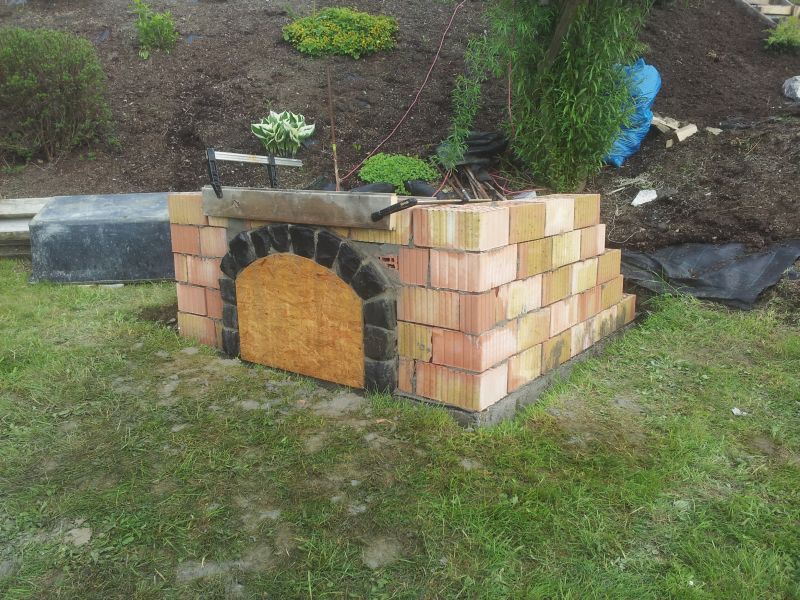

am Wochenende ging es mal wieder ein bisschen weiter :)
Die Außenwände wurden weiter hochgemauert und der Türbogen wurde fertig gestellt. Als nächstes müssen die Giebel gemauert und die Gewindestangen die den Dachstuhl später halten einbetoniert werden. Hoffe dass das Wetter mitspielt ;)
