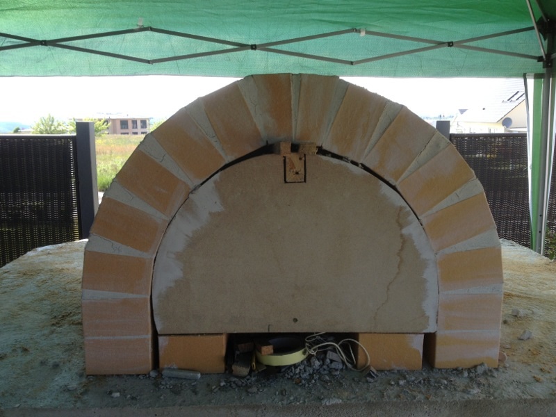

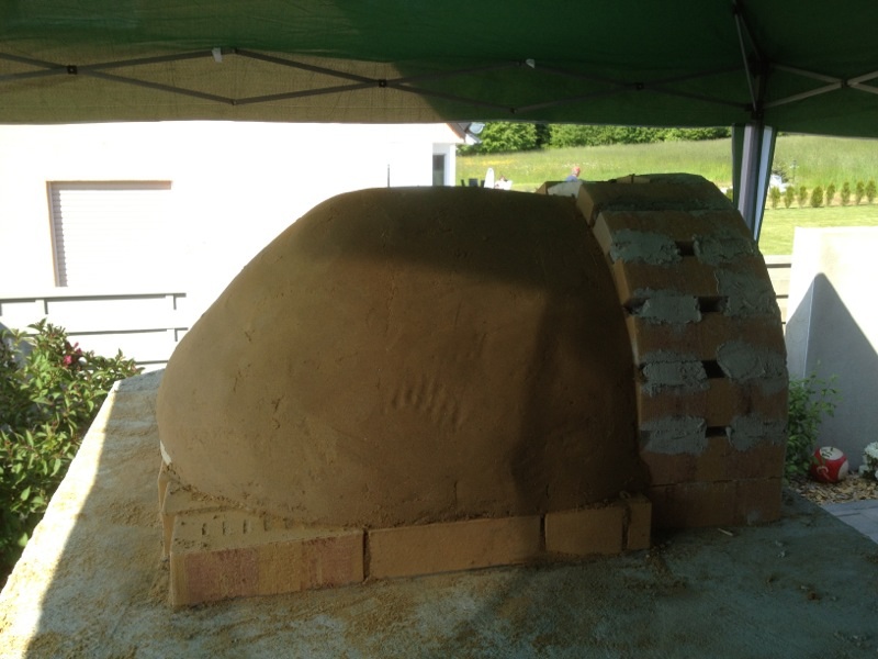

1. frage: ich habe einen kuppelofen gebaut.
Als Form diente mir Sand.
Wie bekomme ich den Sand der jetzt noch an dem Beton am besten ab?
2. frage: ich habe jetzt schon ein paar mal ein kleines feuerchen gemacht. Ist es normal das es noch so "feucht" riecht?

zu 1. Nach den "kleinen Feuern" immer mal wieder abkehren.
zu 2. Ja. und lass dir lieber etwas mehr Zeit mit dem trocknen der Kuppel

Ich habe, nachdem der Ton (wird bei Sand und Lehm ähnlich sein) nicht abging einen Dampfstrahler genommen. Ganz ist es immer noch nicht ab. Auch die dicke Glut schafft es nicht so- Denke mit der Zeit wird er abbröckeln.
Nur Sand sollte eigentlich am Einfachsten zu entfernen sein und wenn Deine Kuppel ansch. schon was durchgetrocknet ist, würde ich es mit einem Dampfstrahler mal probieren.

Mit abkehren komme ich nicht weit.
Da muss man schon richtig dran Kratzen.
Muss mir dann wohl die arbeit machen und die Kuppel mit einer Drahtbürste bearbeiten.
Dampfstrahler? Wirklich? Dann hab ich ja wieder jede menge Wasser im Ofen.

Am Anfang ist ja eh erstmal alles noch nass und feucht - ich habe bei mir auch einfach ne ordentliche Wasserspülung gemacht. Schlauch mit ordentlich Druck und ner Gardenawasserspritze - damit war das Gröbste dann raus. - Du hast also auch den Fehler gemacht und den Sand nicht mit einer Folie abgedeckt
- ging mir auch so

Ich finde etwas Wasser in einem Bauwerk aus Stein oder Beton ist absolut nicht schädlich im Gegenteil. Wenn die Oberfläche erst einmal abgebunden hat ist es sogar erwünscht, daß die Beton-Steinverbindung nicht zu schnell austrocknet. Daher besprüht man im Sommer ja auch frisch gemauertes mit Feuchtigkeit.
Anders, wenn Du alles aus Lehm oder Naturstoffen hergestellt hast. Aber wie Du selbst sagts, es fehlen ein paar Fotos oder mehr Informationen.

Am Anfang habe ich es auch feucht gehalten damit es nicht so schnell trocknet.
Nun ist aber schon alles trocken.

So,
hier jetzt mal ein paar Fotos.
Für Anregungen oder Kritik wäre ich dankbar.
