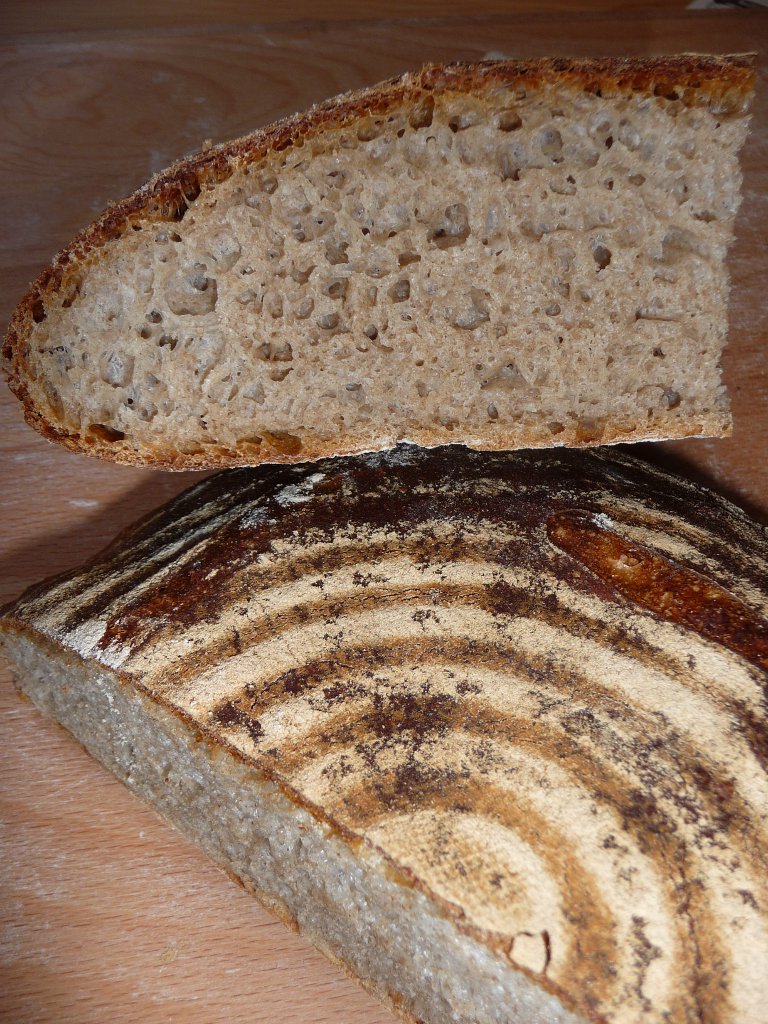

Das hab ich heute draus gemacht:
Das genialste Brot, dass ich je gebacken habe...

das hast du gut gemachtBild
