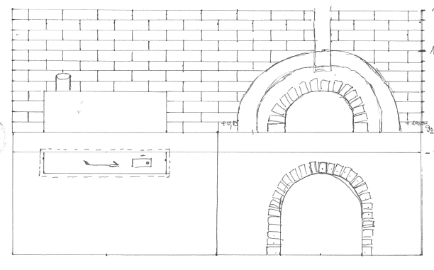

Hallo an Alle !!
Nachdem ich jetzt schon was weiss ich wie viele Stunden hier gelesen habe denke ich, daß meine Planung nun steht.
Hier mal eine Skizze wie die Frontansicht werden soll:
Links möchte ich einen Grill mit Deckel bauen, darunter eine Schublade in der die Grillkohle auf einem Rost brennt.
Rechts ein Kuppelofen mit einem Innendurchmesser von 80cm, geformt aus Feuerbeton, isoliert mit der Dreiecksmethode aus Foamglas und dann noch eine Schicht Steinwolle mit einem Putz darüber. Eine Ummauerung ist nicht vorgesehen, aber ein Dach über die gesamte Konstruktion, das von hinten nach vorne ansteigt. Die Rückwand soll aus roten Ziegelsteinen gemauert werden, die Wände an den Seiten sollen nach oben schmäler werden, dass es so aussieht als wäre die Wand da abgebrochen. Ich hoffe ich konnte es halbwegs verständlich erklären............

Momentan beschäftigt mich die Frage ob die 80cm nicht zu groß sind als Durchmesser für die Backfläche. Was meint ihr, wie viele Brote und Pizzen bekomme ich da rein ?

muba-griller hat geschrieben:Momentan beschäftigt mich die Frage ob die 80cm nicht zu groß sind als Durchmesser für die Backfläche. Was meint ihr, wie viele Brote und Pizzen bekomme ich da rein ?
Brote:- so 6 bis max. 8 Ein-Kilo-Brote werden da reingehen.
Pizzen: da beim Pizzamachen typischerweise am Rand der Backfläche noch ein kleines Feuer unterhalten wird: 2 Stück gleichzeitig.
Ist aber kein Problem - bei der richtigen Temperatur ist so eine Pizza in 2 - 3 Minuten fertig! Du kannst also theoretisch 40 - 60 Pizzen in der Stunde raushauen...

muba-griller hat geschrieben:... Momentan beschäftigt mich die Frage ob die 80 cm nicht zu groß sind als Durchmesser für die Backfläche. Was meint ihr, wie viele Brote und Pizzen bekomme ich da rein ?
80 cm Innendurchmesser sind völlig ausreichend für deine Bedürfnisse.
In solch einen Ofen bekommst du locker 10 1-kg-Brote.
Pizzen kann man sowieso nur max. 2 Stück gleichzeitig backen, da, wie Diavolo schon beschrieben hat, die Pizzen in 2 bis 3 Minuten fertig gebacken sind.
