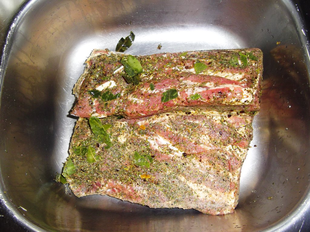

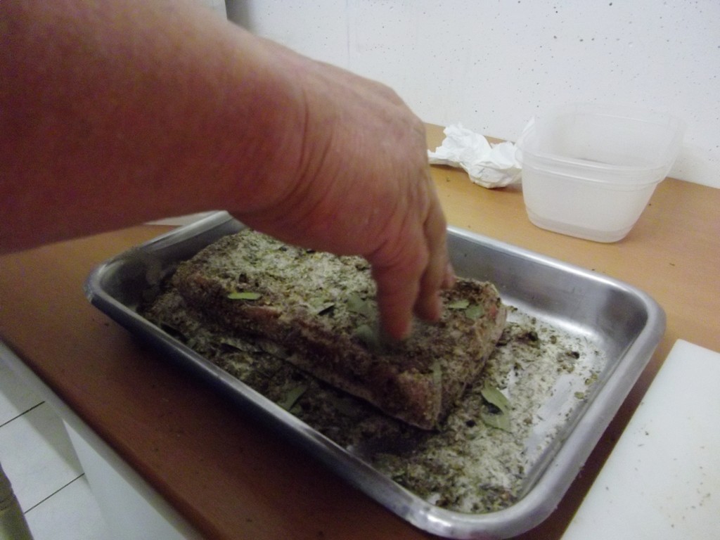

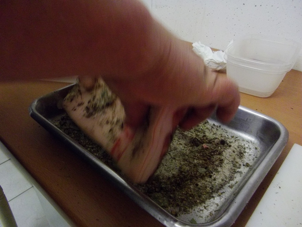

Die Fleischstücke mit den gemischten Gewürzen gut einreiben und ab in den
Vakuumbeutel. Gewürzreste kommen mit in den Beutel!
Ich stülpe den Beutel immer etwas um, damit der Schweißbereich nicht verschmutzt!
8 Tage Vakuumpökeln. Im Kühlschrank, max.5°C. Jeden Tag wenden und ein wenig „massieren“.

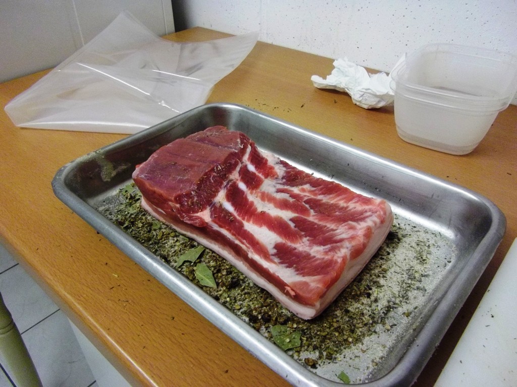

Für den Start kommen noch ein paar Bilder.........

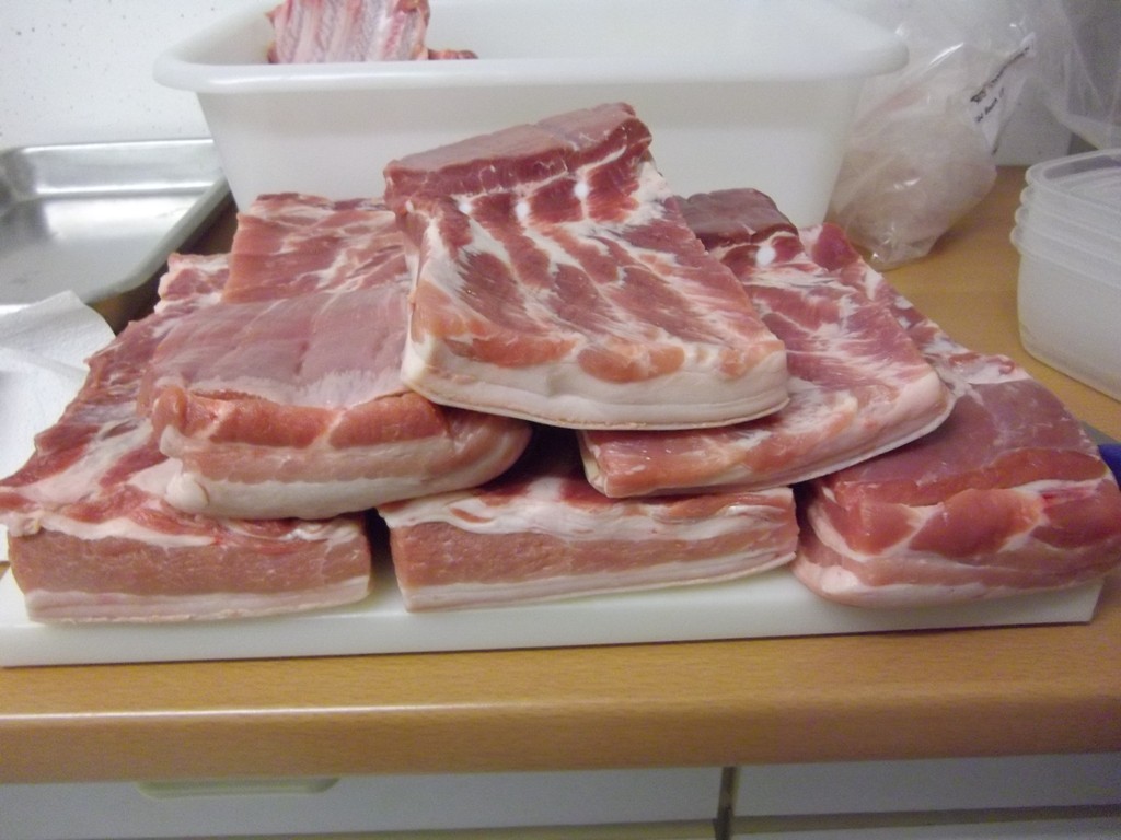

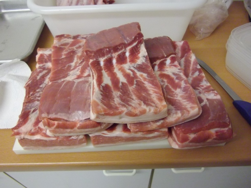

Die 6 stücken haben jedes ca. 1kg
Jeweils 3 stücke kamen in einen beutel.

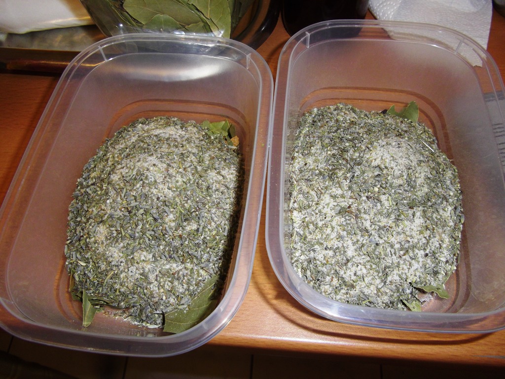

Gewürzwaage, die zehntelgramm wiegt.

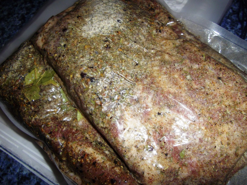

Gewürzmischung für jeweils 3kg Bauch
Vakuumieren
Vakuumieren

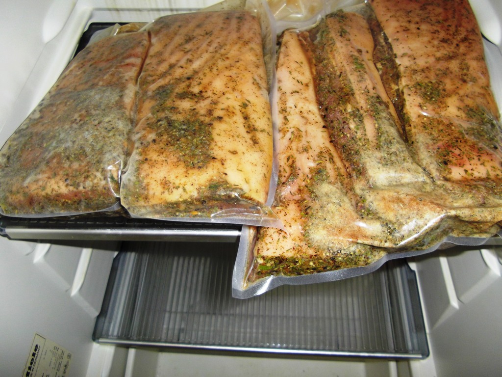

Nach 2 Tagen ein kleines Update.
Lake hat sich schon gebildet.
Temperatur im Kühlschrank +4°C.

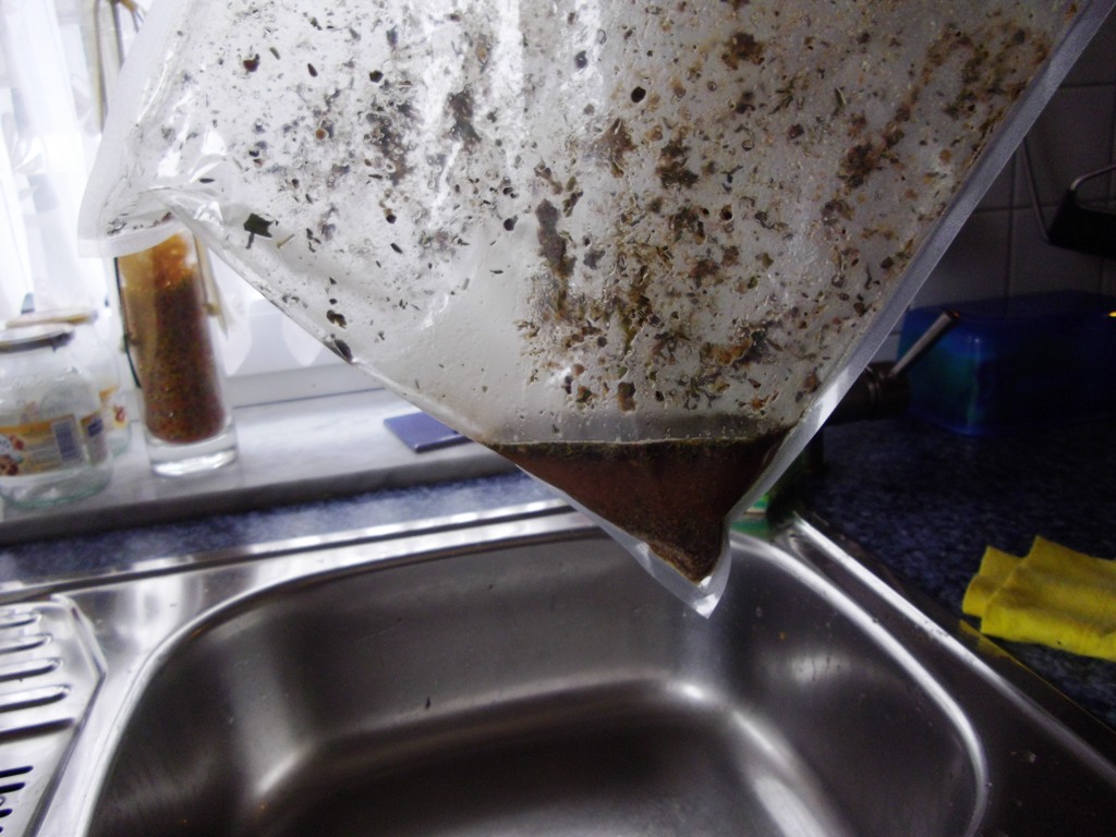

Lakemenge im Vakuumbeutel.JPG (201.53 KiB) 12889 mal betrachtet

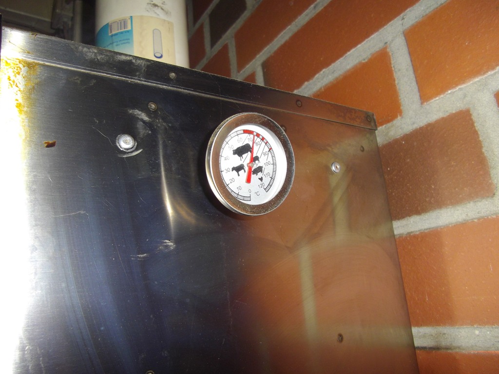

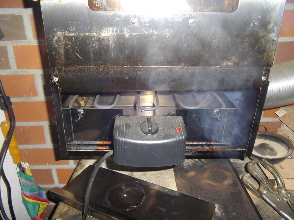

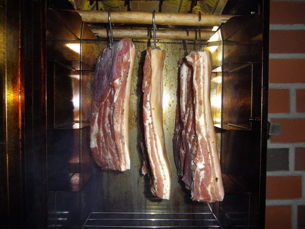

Im Räucherofen.JPG (235.25 KiB) 12889 mal betrachtet
Temperatur 70°C.JPG (183.88 KiB) 12889 mal betrachtet

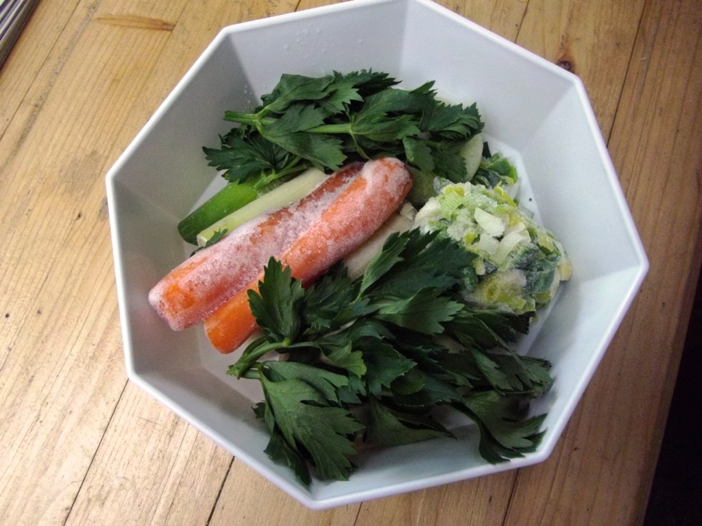

Gemüse für Wurzelsud.JPG (216.32 KiB) 12889 mal betrachtet

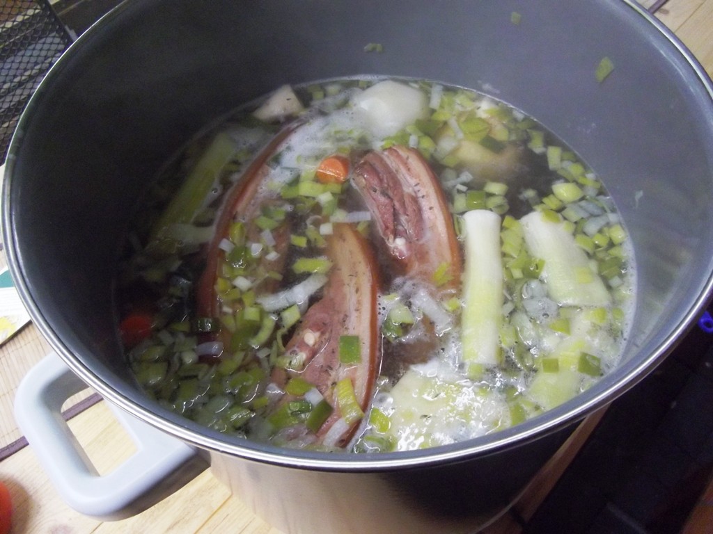

Im Einkocher ca.80-85°C.JPG (188.21 KiB) 12889 mal betrachtet
Der kühlt jetzt ab, bei ca. 15°C (außentemperatur, saukalt) und kommt danach
in den kühlschrank.

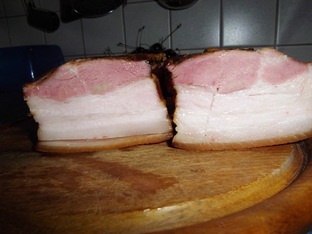

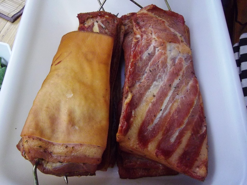

Hier ist noch der anschnitt!
Speck schmeckt gut! :hunger:
Melde gehorsamst, aktion wurzel/kochspeck beendet. :durst: :undwech:
