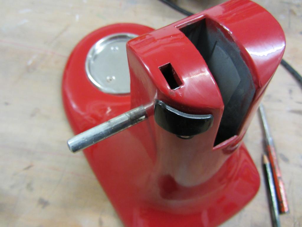

Unterteil mit Stift
Unterteil mit Stift

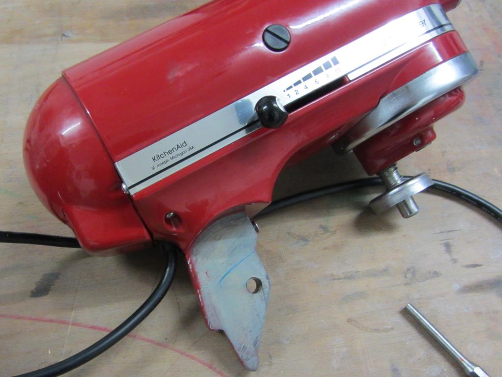

oberes Teil mit Motor

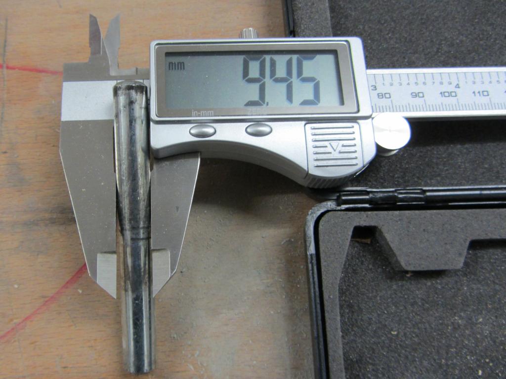

Stift, Durchmesser 9.45 mm (knapp 3/8")
Bohrung, fast 1/10 mm größer :-(

Klemmschraube für Stift - die kannte ich noch gar nicht
Die Bohrung im Oberteil ist ausgeschlagen. Material vermutlich Alu Druckguss. Es ist zwar "nur" 0.1 mm, aber bedingt durch die kurze Länge, auf der der Stift darin geführt wird, macht dies schon ein erhebliches Spiel. Am besten wäre da ein fester Sitz.
Der Stift selbst ist ok. Hat ein paar Spuren, aber keinen Absatz im Durchmesser.

PS: Habe bei der Aktion die Klemmschraube zur Fixierung des Stifts entdeckt. Die kannte ich noch gar nicht, damit kann man auf jeden Fall vermeiden, dass der Stift seitlich rauswandert. Sie ist von der Unterseite zugänglich.
