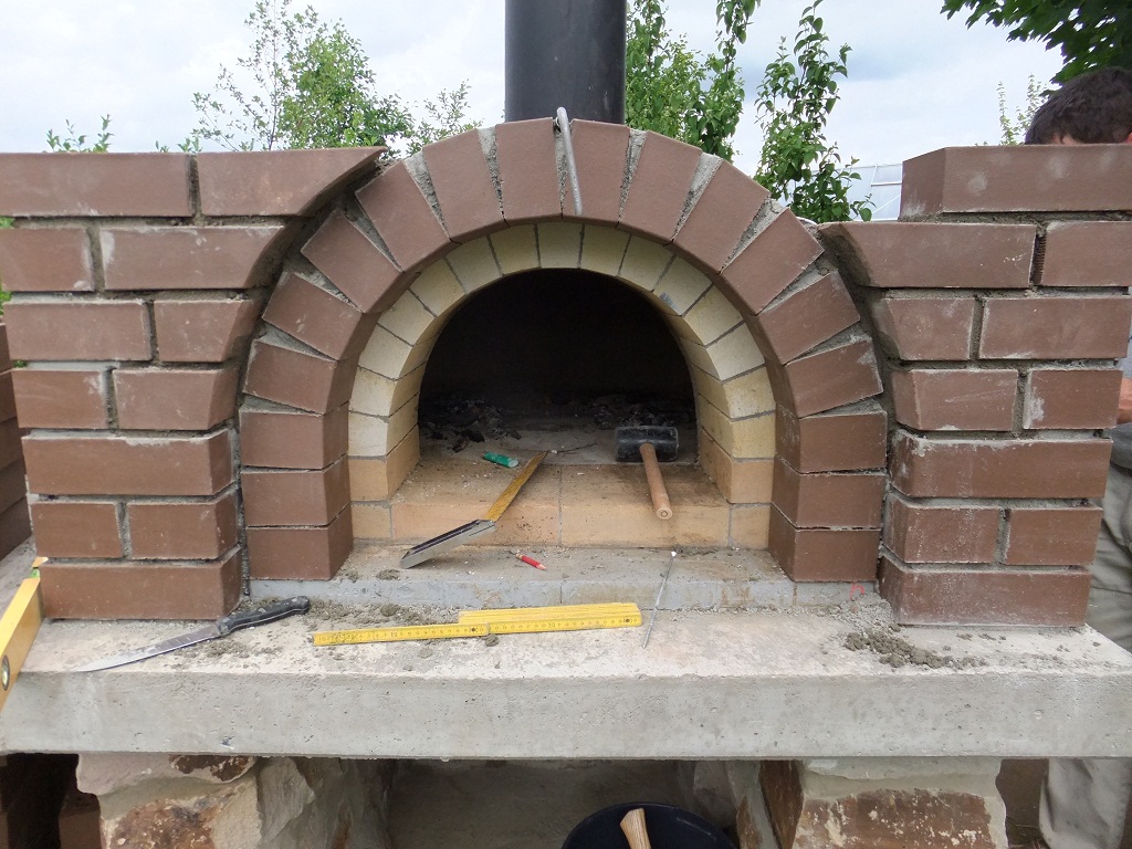

Hier sieht man auch den Versuch mit dem restlichen Schamottmörtel eine "eben" Fläche auf den Steinen zu erzeugen, leider hat sich später heraus gestellt, dass das bei uns nicht funktioniert hat - auch ein zweiter Anlauf klappte nicht. Wir haben mit dem Rest des Schamottmörtels als die Erde aus dem Ofen war die Backfläche nochmal "versiegelt" aber beide Male kam nach dem Austrocknen die zusätzliche "Schamottbodengussschicht" hoch. Bilder dazu folgen.
Evtl. hat da noch wer eine Idee - ich komme zwar momentan so direkt auf den Schamottsteinen auch zurecht aber so richtig plan ist es natürlich nicht :frage:
Hier ist die Schicht noch gut zu erkennen:
Hier dann schon mit Loch :(
