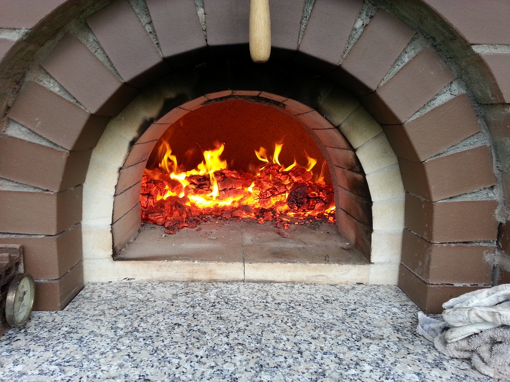

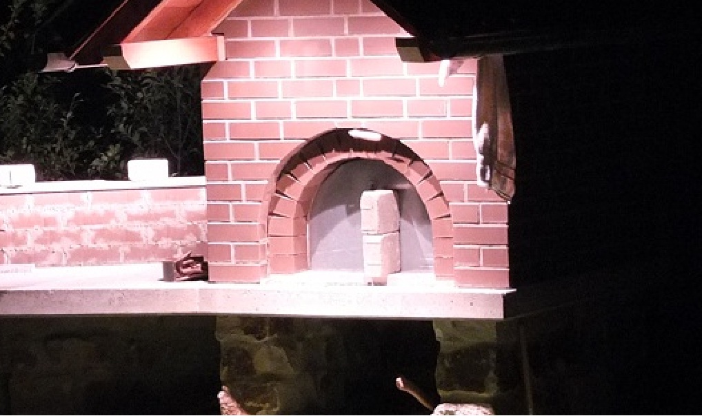

wie ich schon angedroht habe bin ich noch auf der Suche nach einer passenden Idee für die Backofentür.
Ursprünglich fand ich Steinis Ofentür perfekt doch leider bin ich mittlerweile davon wieder etwas abgerückt. - Warum werdet ihr euch fragen :)
Bei mir habe ich die Situation dass ich praktisch drei Vertiefungen nach innen habe.
Die Tür sollte logischerweise auf die Schamottsteine schließen.
Nen Rahmen etc. bekomm ich da ohne Probleme noch rein.
Was mich stört bei einer zur Seite öffnenden Tür ist das sie dann max. nur 90 Grad seitlich zu öffnen wäre weil sie dann an die Kante von dem anderen Bogen stößt.
Eine Tür die nach unten zu öffnen ist nimmt mir den Platz vor den Schamottsteinen - den habe ich gern beim Einschießen der Brote oder der Pizza - könnte ich mit etwas umgewöhnung aber evtl. drauf verzichten :weinen:
Meine momentane Idee ist eine Tür die ich komplett entfernen kann so wie die, die ich momentan auch provisorisch verwende. Mit einem Griff in der Mitte um die Tür nach unten oder oben "weckzuwinkeln" so lässt sie sich gut fixieren - momentan. Wenn ich sie schräg ran stelle zieht an den Seiten auch ordentlich Luft durch - beim Brotbacken drücke ich sie fest dran so dass keine Hitze entweichen kann - funktioniert wie gesagt momentan prima. Also dieser Klemmmechanismuss und die "Tür".
die Bilder von der momentanen Lösung sind etwas unschön, aber man kann erkennen wie es ist:
Also was meint ihr :sbof: :frage:
Bin für alle Ideen offen :)

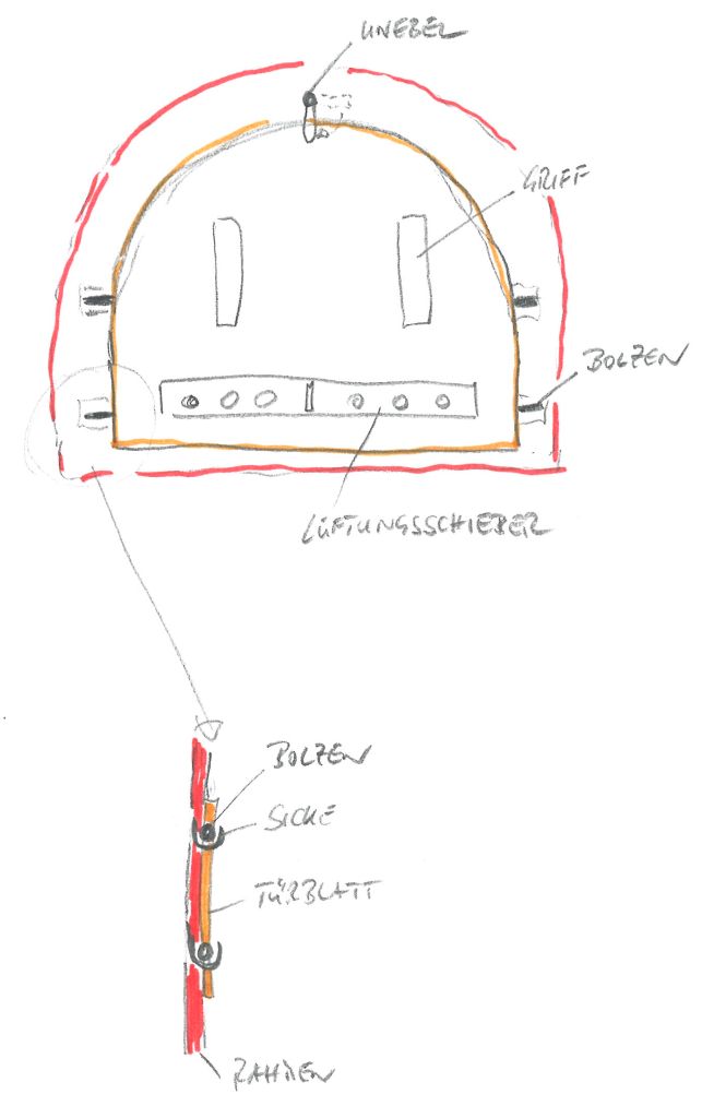

Was mir auf die Schnelle einfällt:
Rahmenteil am Ofen befestigen mit angebrachtem Knebelverschluss am Scheitel und runde Sicken zur Aufnahme von Bolzen.
Türblatt mit angeschweißten Bolzen.
Somit kann die Tür schnell ein- und ausgehängt werden.
Skizze Ofentür Börni.jpg (39.02 KiB) 20704 mal betrachtet

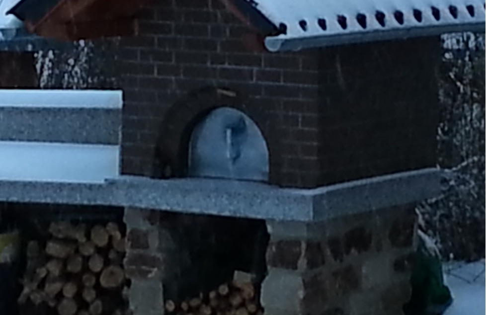

also ich hatte ja auch genug Zeit gehabt um eine Türvariante auszuwählen.
Ich denke, dass ich auch eine herausnehmbare Tür nehmen werde,
welche innen mit Schamott bzw. Feuerbeton verkleidet ist.
Das wirkt zwar provisorisch, aber hier die Gründe warum ich mich dafür entscheide:
Bei einem seitlichen Anschlag lässt sich die Tür nicht mehr als 90° öffnen,
da sie dort gegen den Aussenklinker stößt.
Somit kann ich die Ofenöffnung nicht über die komplette Breite nutzen.
Ähnlich ist es bei dem Anschlag unten.
Man könnte hier das Scharnier weiter unten anbringen, so dass die Schenkel länger sind und geöffnet die Tür weiter unten liegt.
Aber wenn ich zB. ein Kuchenblech einschieße, verdecke ich mit selbigen die Ofentür und ich bevorzuge es eigentlich die Gefahr zu sehen...
Also die Tür zum Herausnehmen. Auch wenn man die dann immer erstmal irgendwo abstellen muß.
Bei meinem Ofen habe ich leider nicht so viel Platz, dass ich das anders machen könnte.
Im Nachhinein hätte ich neben der Öffnung die Klinker versetzt, so dass ich die Tür mehr als 90° öffnen kann,
aber man achtet ja mehr aufs Optische als aufs Praktische.
Beim zweiten Ofen (haha) würde man es dann anders machen.
Oder hat hier schon jemand einen Zweitofen?
Hmm ich mache mit der Frage mal ein neues Thema auf...
Angehängt mal ein altes Bild vom Ofen.
Der Qualm kommt davon, dass die Väter vorsichtshalber Papier in die Zuluftleitung gesteckt haben, damit kein Kies reinfällt.
Haben mir aber nichts davon erzählt, ich war ganz schön am zweifeln....

ihr seit wirklich Spitze! Das sind super Denkanstöße auf die ich so spontan nicht gekommen wäre... :respekt:
Da merkt man halt die jahrelange Erfahrung von euch :neid:
Steinis Lösung habe ich so direkt noch nicht komplett verinnerlicht - muss da nochmal in mich gehen ...
:boing:
:laola: :laola: :laola:
Hardys Ansatz find ich auch super vor allem mit den Verriegelungsmechanismen - ist nur die Frage wo ich soweas herkriege :frage:
Ich schätze ich werde beide Alternativen irgendwie miteinander vereinen - mit den beiden Griffen an der Seite wäre sogar Platz in der Mitte für das bayerische Wappen vom Chris :gut:
