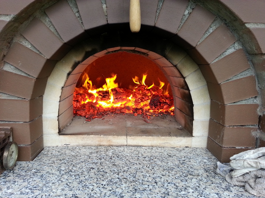

Bei mir habe ich die Situation dass ich praktisch drei Vertiefungen nach innen habe.
Die Tür sollte logischerweise auf die Schamottsteine schließen.
Nen Rahmen etc. bekomm ich da ohne Probleme noch rein.
Was mich stört bei einer zur Seite öffnenden Tür ist das sie dann max. nur 90 Grad seitlich zu öffnen wäre weil sie dann an die Kante von dem anderen Bogen stößt.
Eine Tür die nach unten zu öffnen ist nimmt mir den Platz vor den Schamottsteinen - den habe ich gern beim Einschießen der Brote oder der Pizza - könnte ich mit etwas umgewöhnung aber evtl. drauf verzichten :weinen:

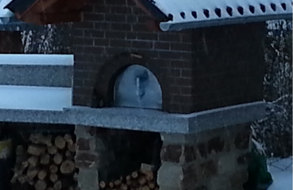

Meine momentane Idee ist eine Tür die ich komplett entfernen kann so wie die, die ich momentan auch provisorisch verwende. Mit einem Griff in der Mitte um die Tür nach unten oder oben "weckzuwinkeln" so lässt sie sich gut fixieren - momentan. Wenn ich sie schräg ran stelle zieht an den Seiten auch ordentlich Luft durch - beim Brotbacken drücke ich sie fest dran so dass keine Hitze entweichen kann - funktioniert wie gesagt momentan prima. Also dieser Klemmmechanismuss und die "Tür".
die Bilder von der momentanen Lösung sind etwas unschön, aber man kann erkennen wie es ist:

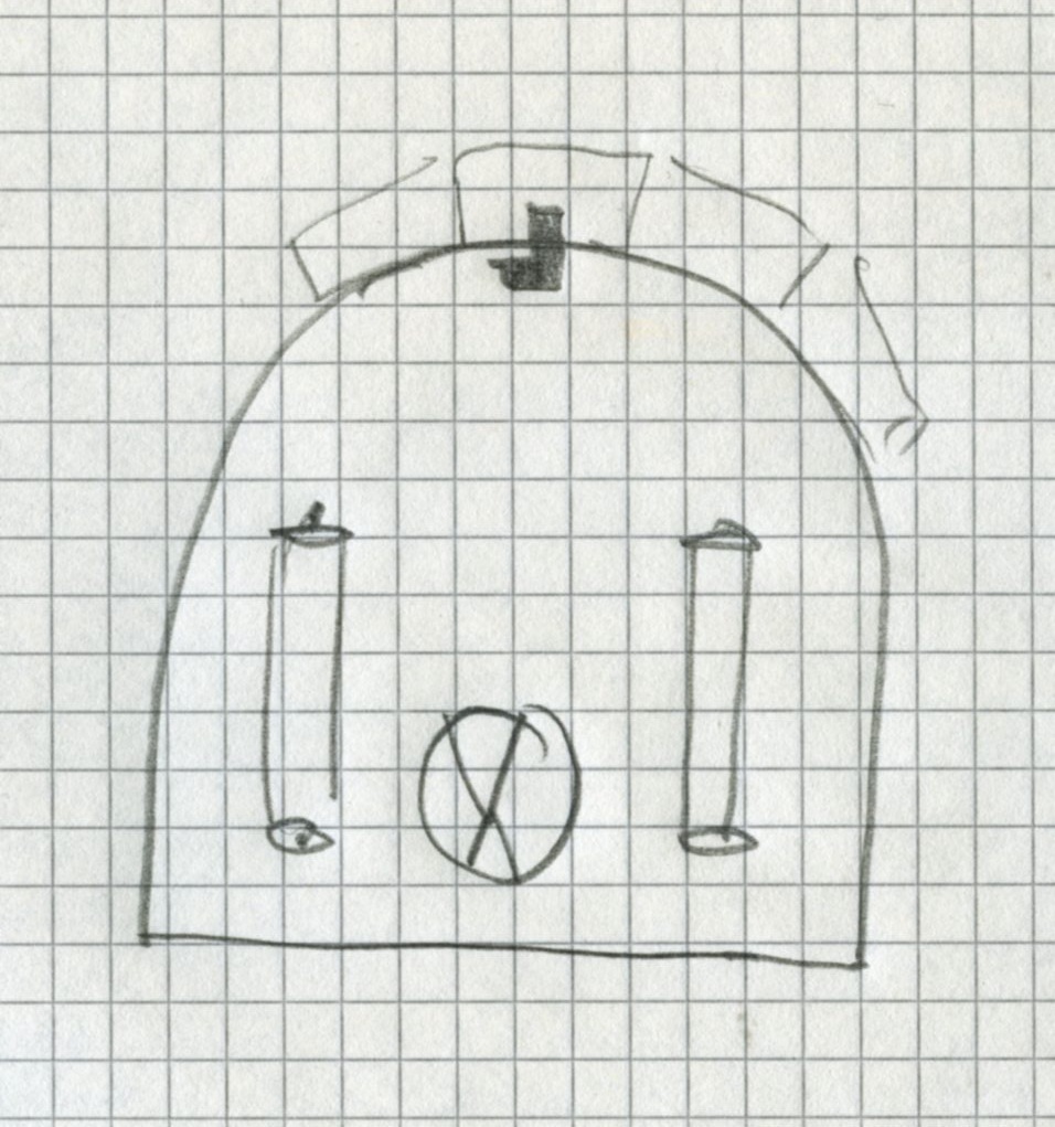

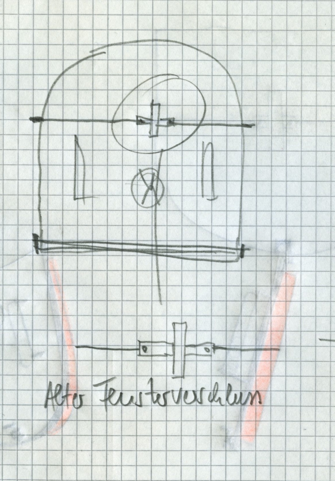

Ich würde sie konsequenterweise auch so bauen, wie Du angefangen hast.
Tür komplett entnehmbar mit 2 holzbeplankter Griffe. Damit lässt sich auch eine schwere Türe herausheben.
Unten in eine U-Schiene und oben nur anlehnen. Unten reichen auch 2 eingeschlagene dicke Stifte, die die Türe einkeilen. Das lässt sich dann auch besser sauber halten wie eine U-Schiene und es liegt nicht auf der ganzen Länge Metall an, das sich verbiegen und rosten kann.

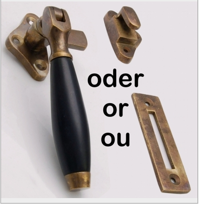

oben einen art Knebelverschluss der nach oben in den Stein geschoben wird. Musste halt selber machen und etwas länger am Griff, den isolieren. Daher besser, wenn man bei einem Fensterbauer vielleicht ein altes Holzfenster ergattern kann. Wenn der Griff quer gedreht wird drücken die beiden Stäbe nach aussen. Dort in die Steine 2 Löcher bohren und ggf. noch Hülsen (10er Kupferrohr) einschlagen.
Das ganze noch mit dem leichten Vermiculite isolieren und gut iss
Fetisch
Fensterverschluss antik
Das ist so ein Verschluss, den ich meine
Die Türe dürfte m.Meinung nach nicht zu schwer zum hantieren sein. Nur heiss :-0

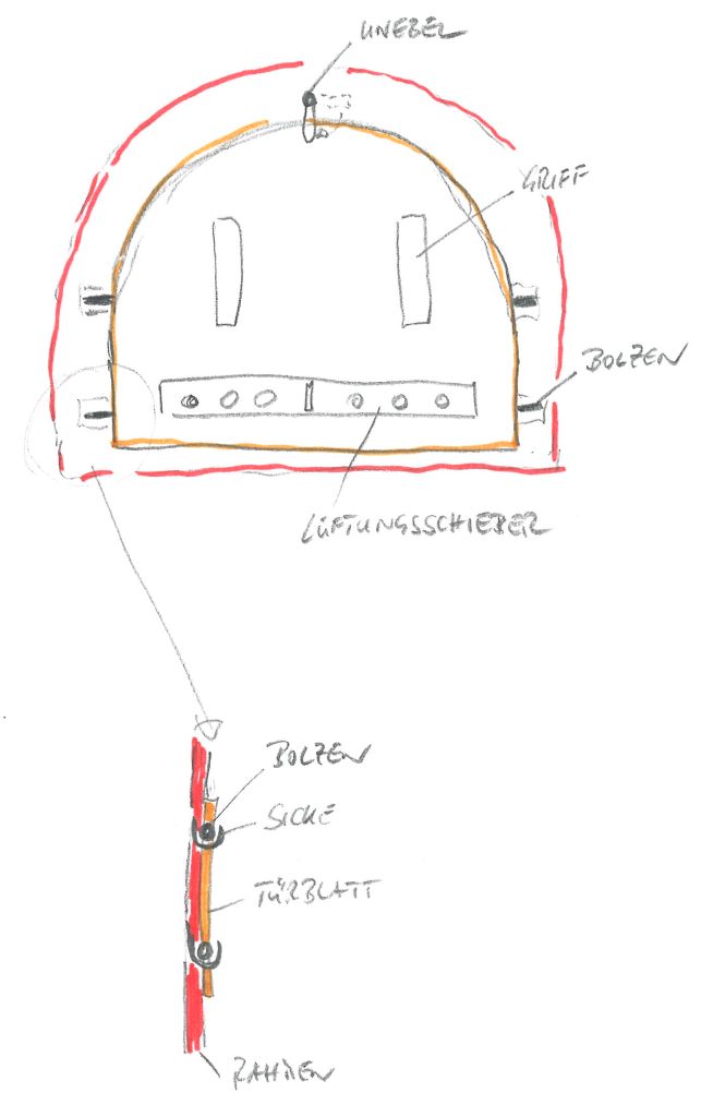

Was mir auf die Schnelle einfällt:
Rahmenteil am Ofen befestigen mit angebrachtem Knebelverschluss am Scheitel und runde Sicken zur Aufnahme von Bolzen.
Türblatt mit angeschweißten Bolzen.
Somit kann die Tür schnell ein- und ausgehängt werden.

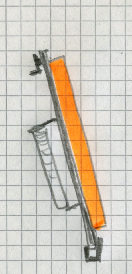

Angehängt mal ein altes Bild vom Ofen.
Der Qualm kommt davon, dass die Väter vorsichtshalber Papier in die Zuluftleitung gesteckt haben, damit kein Kies reinfällt.
Haben mir aber nichts davon erzählt, ich war ganz schön am zweifeln....

Hardys Ansatz find ich auch super vor allem mit den Verriegelungsmechanismen - ist nur die Frage wo ich soweas herkriege :frage:
Ich schätze ich werde beide Alternativen irgendwie miteinander vereinen - mit den beiden Griffen an der Seite wäre sogar Platz in der Mitte für das bayerische Wappen vom Chris :gut:
Aus welchem Metall fertigt man sinnigerweise sowas - Edelstahl hat die Eigenschaft sich stark zu verziehen bei Erhitzung - könnte ich aber günstig dran kommen :tatuetata: ;)
Edit:
Ha! Mir kommt gerade noch eine Idee ;) - evtl. könnte ich die beiden Griffe auch gleich sinnvollerweise als Verriegelung nutzen :zustimm:
So ähnlich dem Verschluss von Hardys Bild - wo man den Griff fixiert auf einem Stift nach links und rechts bewegen kann - zieht man die Griffe nach innen - zum späteren Wappen hin - ist die Tür verschlossen. Stehen sie in der Ausgangsstellung sprich 90° zur Granitplatte ist die Tür unverriegelt. Dazu dann noch zwei "Einkerbungen" in den braunen Klinkerrundbogen und die Tür wäre fixiert... was meint ihr?

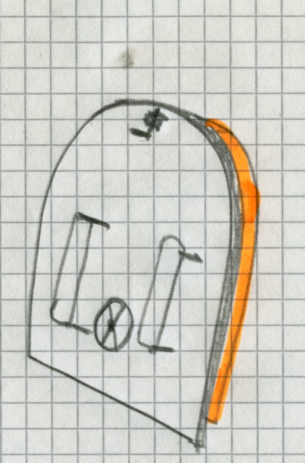

mach dir einer türe zum rausnehmen,
die unten gekantet ist im winkel nach vorn,
lüftungslöcher brauchst du nicht,
du schiebst sie dann je nach bedarf an die
steine oder beim anheitzen etwas zurück
bei bedarf sende ich dir gerne bilder von
meiner türe,
nachteil ist, du brauchst immer einer platz
für die türe abzustellen,

Re: Brainstorming Backofentür
Hallo Peter,
ja, Bilder sind immer gern genommen :) Hau mal rüber.
Das mit dem Abstellen ist nicht das Problem - finde ja jetzt auch immer einen Platz dafür ;)
Beitrag von schreiner1 »
hallo börni,
dein wunsch
sei mir befehl
mfg
