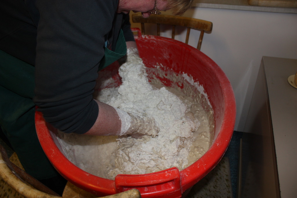

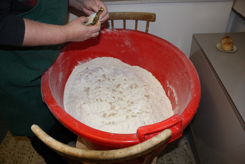

zu verarbeitende Mehlmenge 22,5 kg Brotmehlmischung vom örtlichen Müller mit rund 25% Roggenmehl
und 75% Weizenmehl

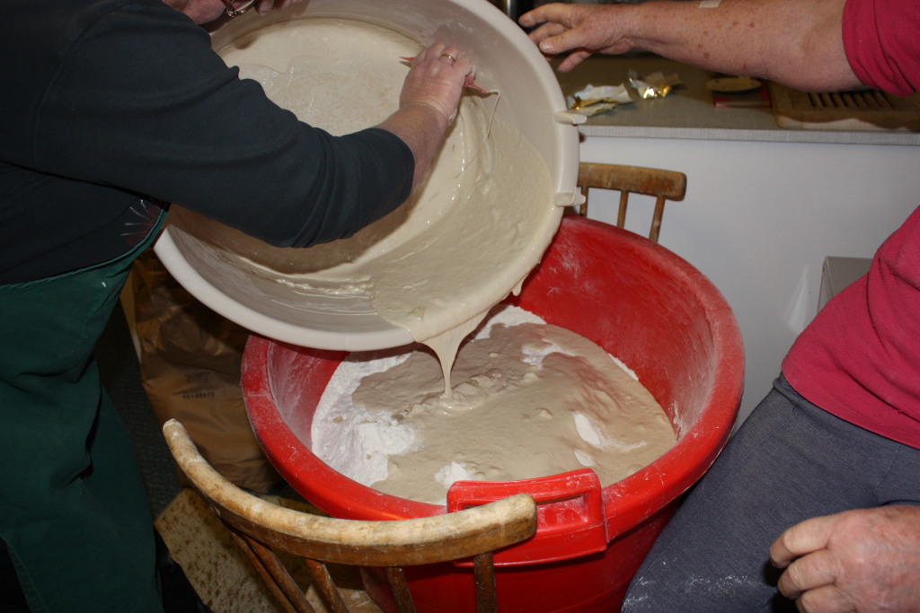

den Sauerteig hat sie vor ca. 14 Stunden vorbereitet

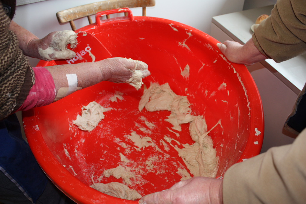

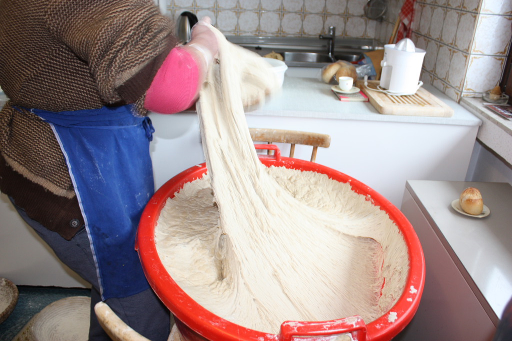

jetzt kommt meine Helferin zum Einsatz, sie hat auch wesentlich mehr Kraft
Teig kneten0001.JPG (139.39 KiB) 19087 mal betrachtet

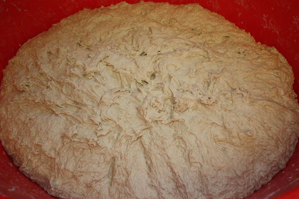

nach 30 Minuten Schwerstarbeit
"der Teig ist fertig geknetet wenn er anfängt zu Schmatzen"

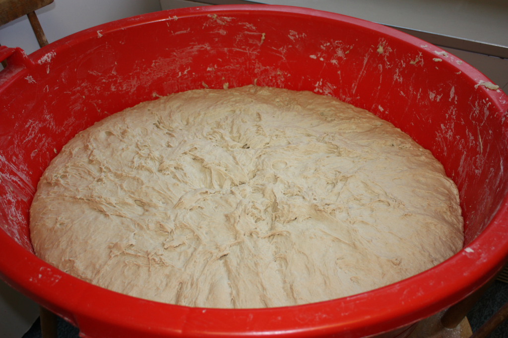

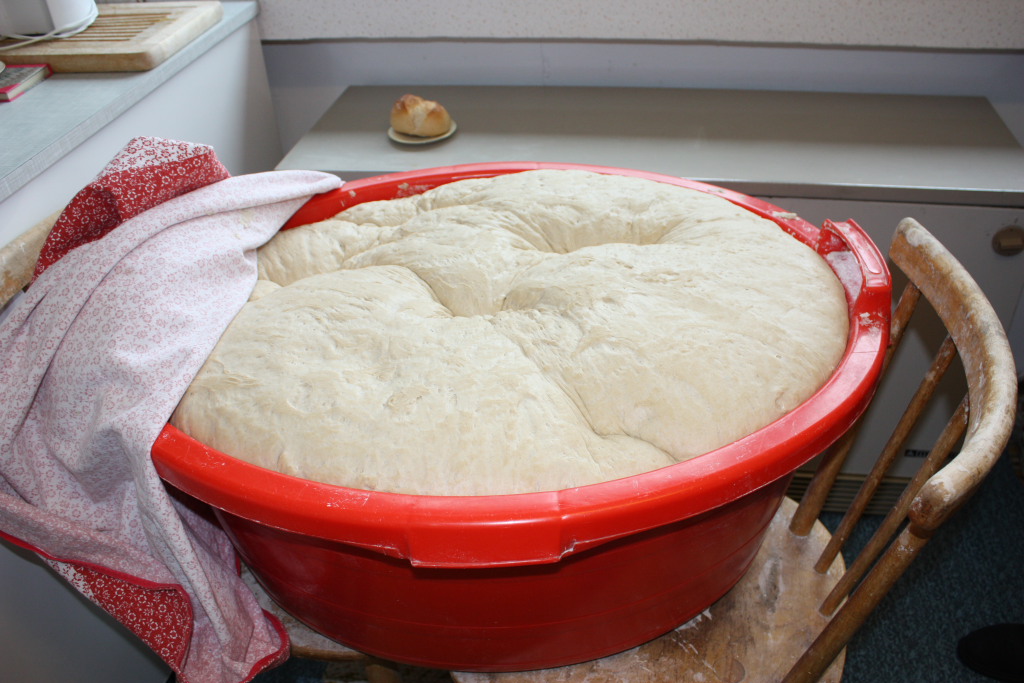

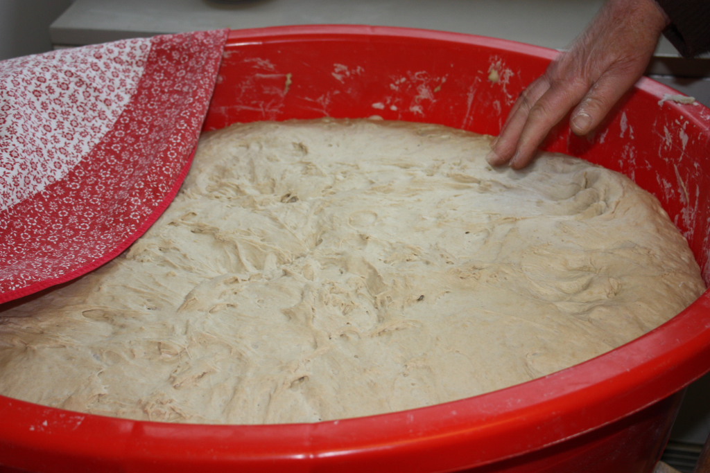

nach 30 Minuten Teigruhe

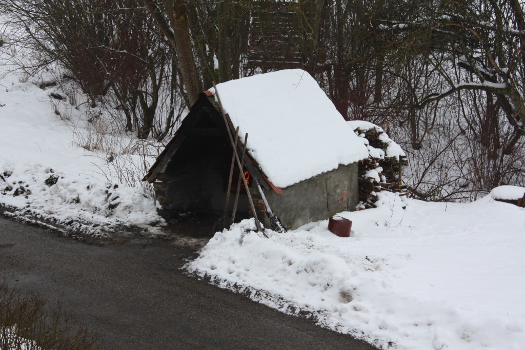

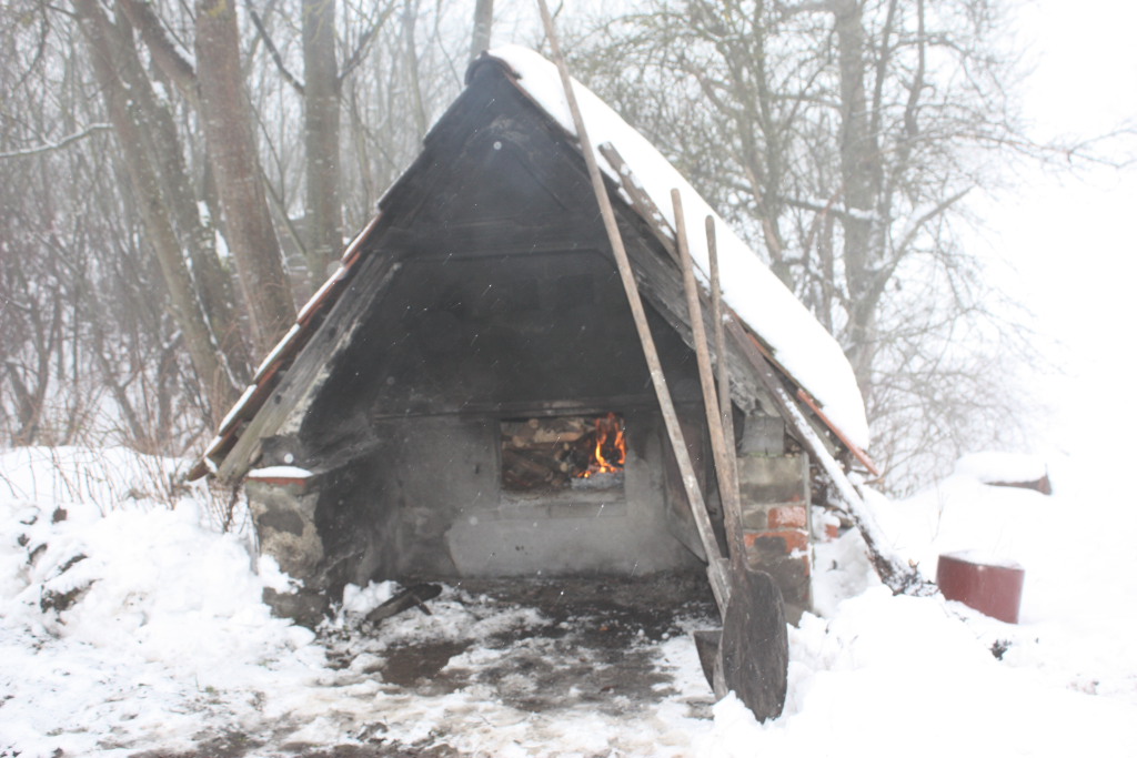

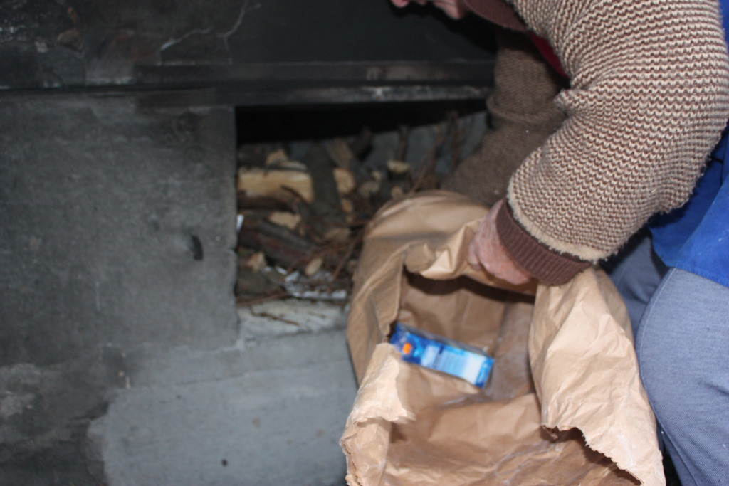

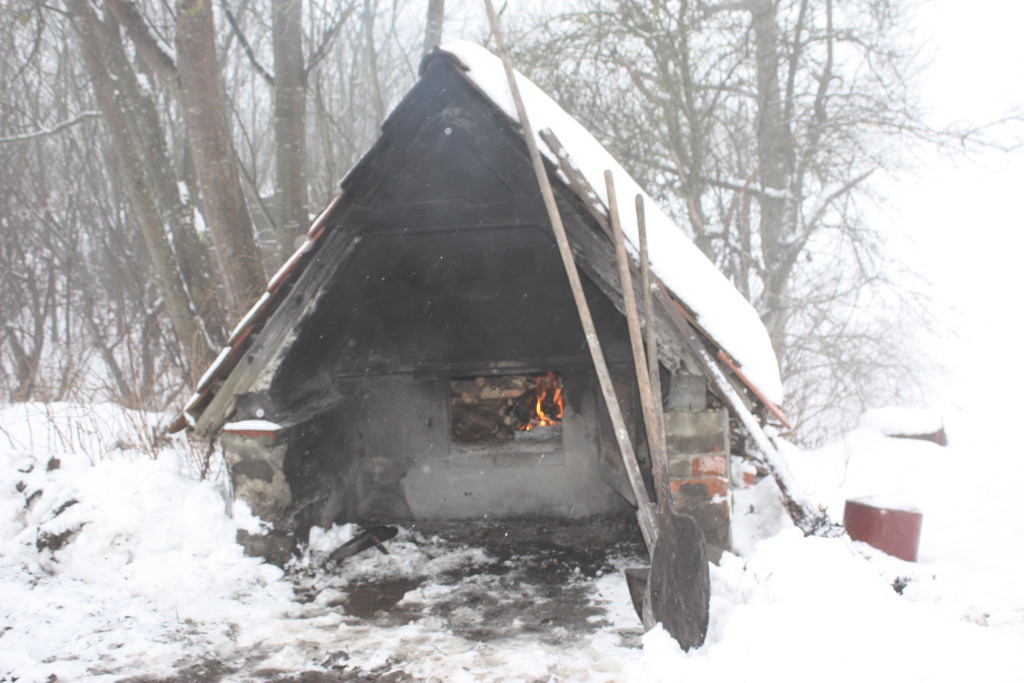

in diesem Backhäusle wird jetzt Feuer gemacht:
Backhaus Baujahr 1912

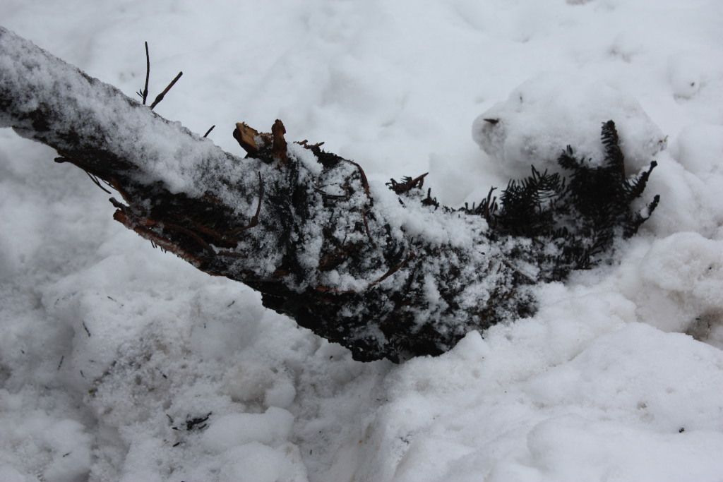

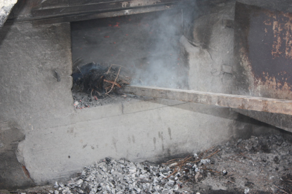

und nun mein Lieblingswort von heute - Ofenwisch -
ein selbsgemachter Besen aus Weißtannen-Reisig
Brotteig nach 45 min0001.JPG (186.07 KiB) 19087 mal betrachtet
Brotteig nach 1 Std0001.JPG (187.39 KiB) 19087 mal betrachtet

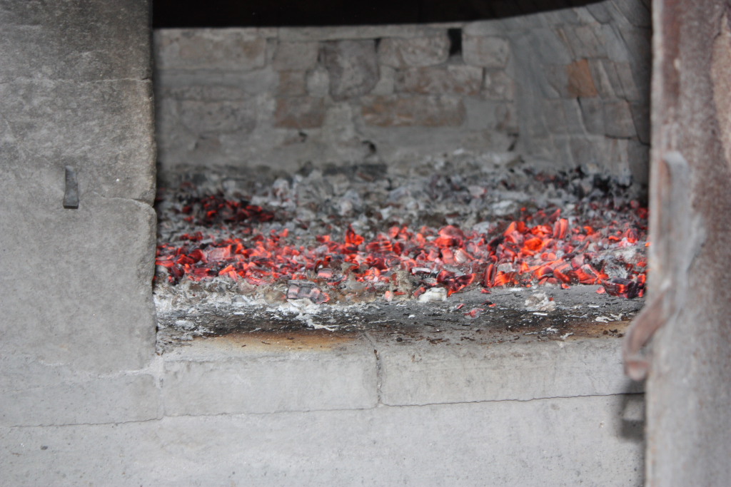

Glut nach 1,5 Std0001.JPG (187.88 KiB) 19087 mal betrachtet

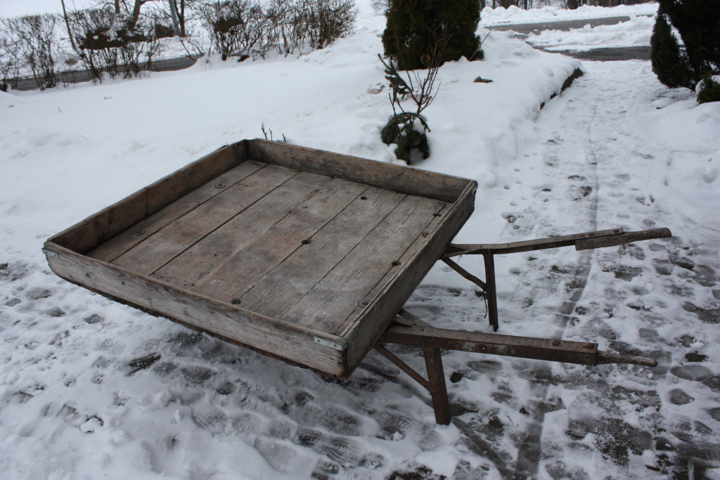

aus der Garage geholt und bereitgestellt

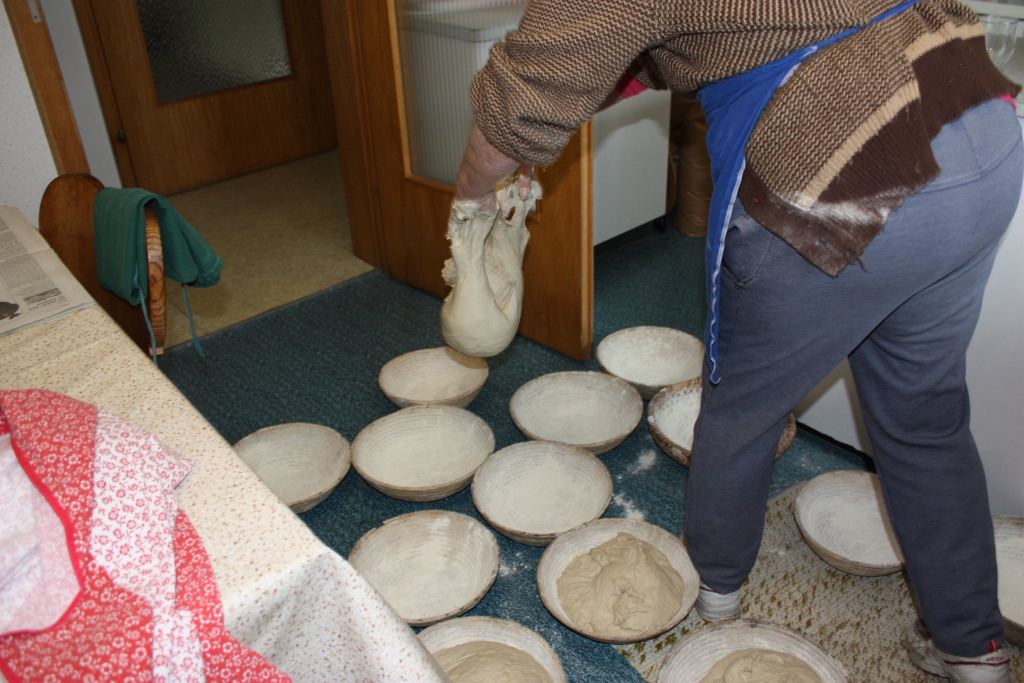

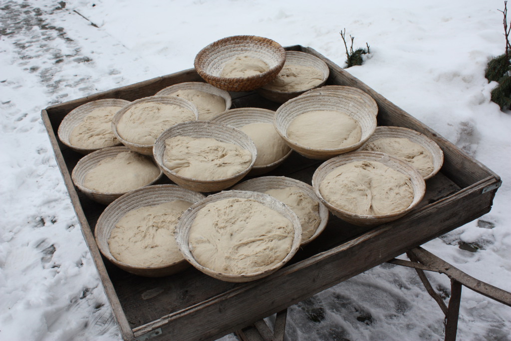

und nach 2,5 Stunden Ruhe wird de Teig unsanft geweckt
Teig nach 2,5 Std0001.JPG (199.95 KiB) 19087 mal betrachtet
man beachte die Wickel- und Abtropftechnik

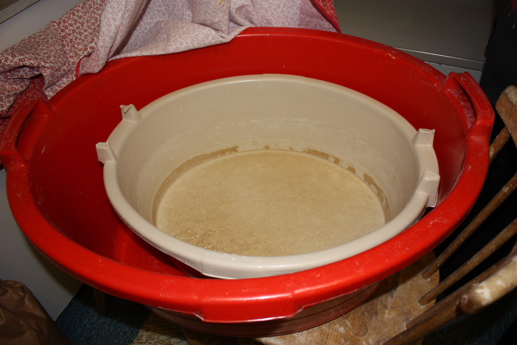

Schüsselrest als Anstellgut
Anstellgut neu0001.JPG (189.99 KiB) 19087 mal betrachtet

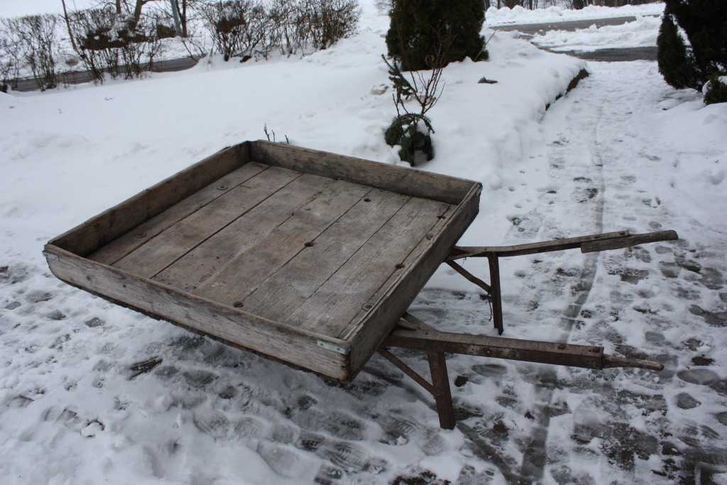

fertige Laibe0001.JPG (198.05 KiB) 19071 mal betrachtet
ein paar Dunkelblonde sind auch dabei
Wagenladung Brot0001.JPG (280.28 KiB) 19071 mal betrachtet

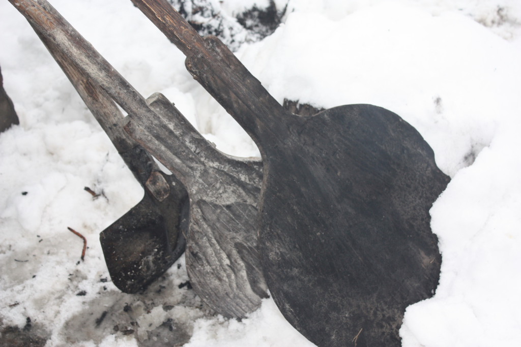

Allein schon der alte Brotschießer! So einen habe ich auch:
Alter Schießer.JPG (133.54 KiB) 19054 mal betrachtet
