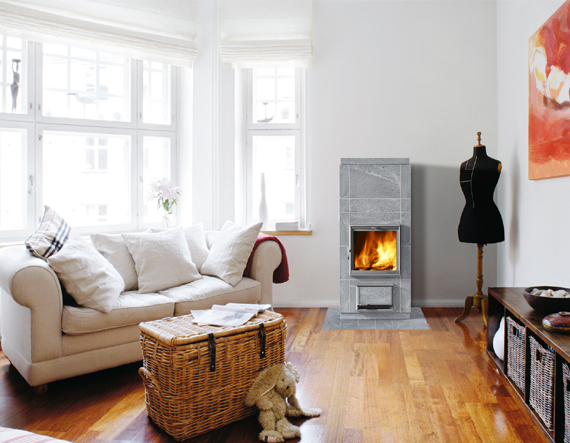

Suche für Wohnung ca. 90 m² einen Specksteinofen
Habe aber Null Erfahrungswerte über benötigte KW Leistung
Preise....etc.
Kann ich einen Ofen direkt an die Wand stellen
Wenn Abzug oben raus geht ?
Wer hilft

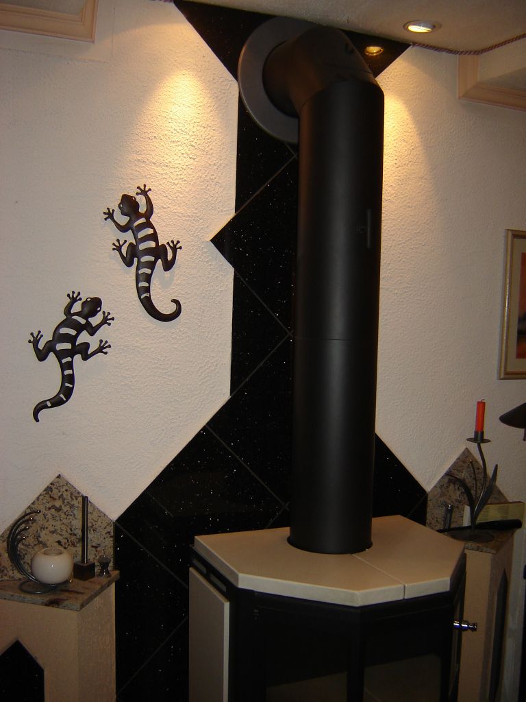

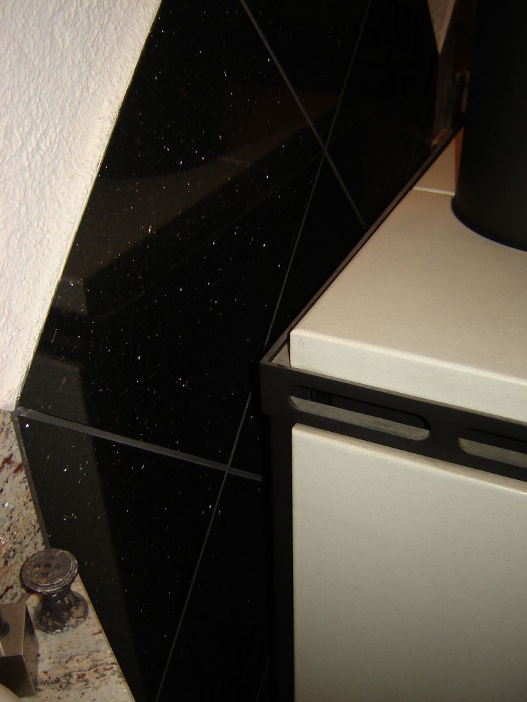

Wie nah du den Ofen an die Wand stellen kannst, richtet sich nach dem Ofenfabrikat und der Oberflächenbeschaffenheit der Wand.
Schau mal hier, ich habe bei mir die Wand mit Natursteinplatten verkleidet und einen Abstand von 10 cm (entsprechend Herstellerangaben) eingehalten.
Die Abnahme durch den BSFM war somit problemlos.

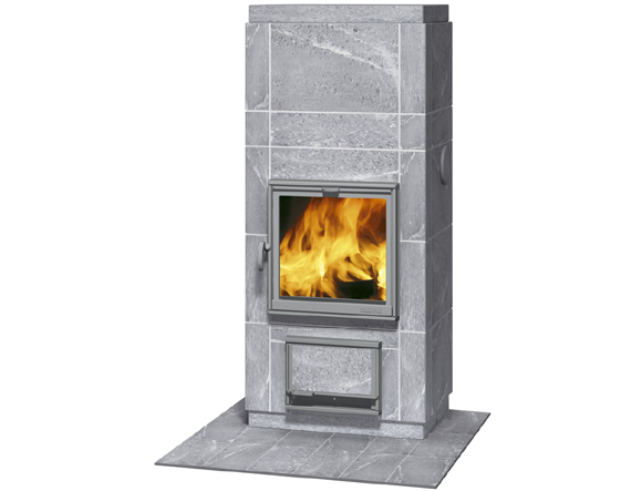

Ich empfehle Dir - lass Dir die Leute kommen. Sie checken die vorhandenen Räumlichkeiten und den Kaminanschluss. Dann bekommst Du eine sehr realistische 3-D Planung für Deinen Ofen und ein Angebot. Bis dahin ist alles kostenlos und ohne Verpflichtungen. Ich mach mal eben ein paar Fotos vom Ofen und stell es in ein Album.
Ich such mal meine Fotos zusammen und ergänze das Album für Dich. Da siehst Du auch 3 Fotos von dem Ofen, den ich bisher hatte. Da geht ein 2. Turm nach hinten. Das ist Kaminanschluss und Küchenwand gewesen. Dort kann man auch ein Backfach einbauen. Du wirst dann auch ein Foto der Planung und der jetztigen Situation sehen. Das ist schon toll! Es ist 1:1 so geworden.
Hier die beiden Fotos sind die kleinen Kamine. Der interessiert mich für Spanien. Das dürfte dann die Größe für Dich sein.
Verwechselt bitte nicht einen Specksteinverkleideten Ofen mit einem Specksteinofen. Mein alter Ofen war 1,7 t und der neue ist nur noch 1,3t schwer. Aber das ist das Geheimnis. Diese 1,3 tonnen heizen sich auf und geben die Hitze langsam ab. Der Ofen bleibt 24 Stunden warm. In den ersten Stunden kann man ihn kaum anfassen. Nach 12 Stunden kann man mit der Hand draufbleiben. Nach 24 Stunden sind die Steine noch warm.
Dabei brauchen die neuen Öfen (Wirbelkammer) kaum noch Holz. Mein Holzwagen reicht nun für 3x heizen. Also besser geht nicht.
Preislich liegen diese Öfen an der Obergrenze. Die Preise sind leicht 5-Stellig. Aber es ist eine Anschaffung fürs Leben und der Holzbedarf ist minimal.
Das Ergebnis hervorragend.

Das Problem hatte ich bei mir auch. Ich musste mit dem Ofenrohr durch die Wand in einen Raum und konnte erst dann in den Kamin.
Für die Ofenrohre gibt es spezielle Ofenrohrdämmhülsen aus Steinwolle (Rockwool®).
Ich habe das waagerechte Rohr unsichtbar verkleidet.
Bedenke nur, dass jeder Richtungswechsel eine Reinigungsöffnung erfordert!
