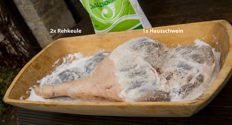

drei Wochen lang werden meine zukünftigen Schinken komplett mit Meersalz umhüllt liegen

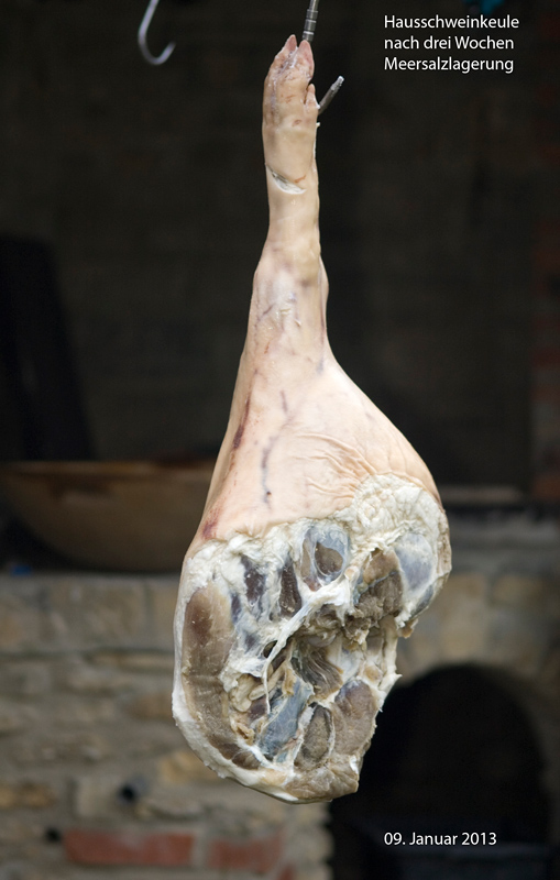

um den 7. Januar herum sind drei Wochen vorbei und nach Rücksprache mit Klaus wird dann das Salz abgebürstet.

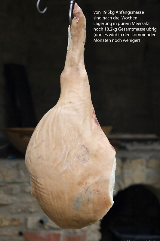

Gestern Abend habe ich ihn aus der Salzpampe genommen und das anhaftende Salz abgebürstet:
Der Kumpel hat schon etwas Masse verloren. Nun hängt er etwa bis Ostern an einem dünnen (somit hoffentlich mäusesicheren) Drahtseil an einem Balken unseres stockdunkelen Dachbodens.
