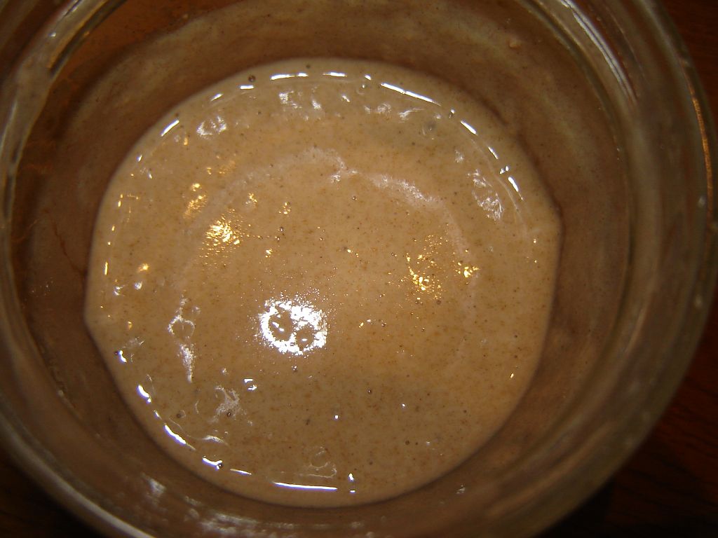

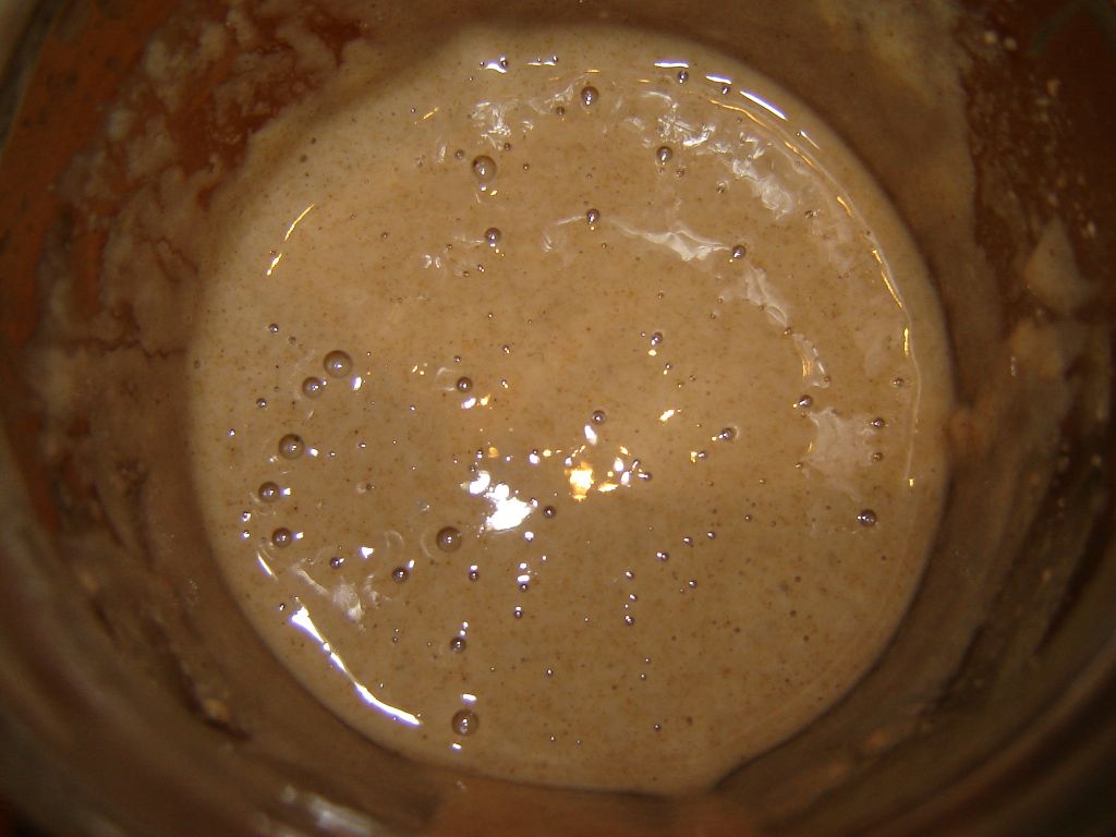

Verfasst: Fr 4. Jan 2013, 16:40
Siggi, was macht dein Sauerteig?
Ich habe gestern Abend um 20 Uhr direkt einen Paralleltest gestartet.
Heute Nachmittag habe ich noch etwas Wasser (20 ml) dazugegeben.
So langsam fängt er an, Blasen zu bilden. Er braucht aber noch ein bisschen, hat ja auch eine Menge Arbeit vor sich.
Vorsichtshalber habe ich gerade aber noch einen Krümelsauer zu dir auf die Reise geschickt, der lässt sich blitzschnell reaktivieren.
Den angesetzten Trockensauer müssen wir noch etwas auf Trab bringen. Mal sehen, wie er nach 24 Stunden aussieht.
Dann machen wir mal ein, zwei Hefeführungen. Und dann sollte er wieder "schwer aktiv" sein.

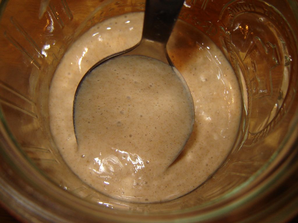

Lass den Dinkelsauer jetzt erst einmal "in Form" kommen.
Das dauert bei Vollkornmehlen entsprechend länger, da der TS mächtig mit der Versäuerung zu tun hat.
Gib heute noch kein neues Mehl dazu, sondern lass' ihn einfach bis Morgen früh "arbeiten".
Hier mal ein Bild von meinem reaktivierten Roggensauer, den ich gestern um 20:00 Uhr angerührt habe.

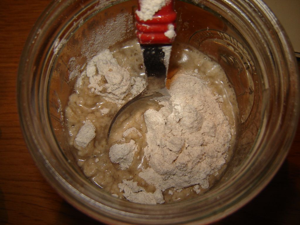

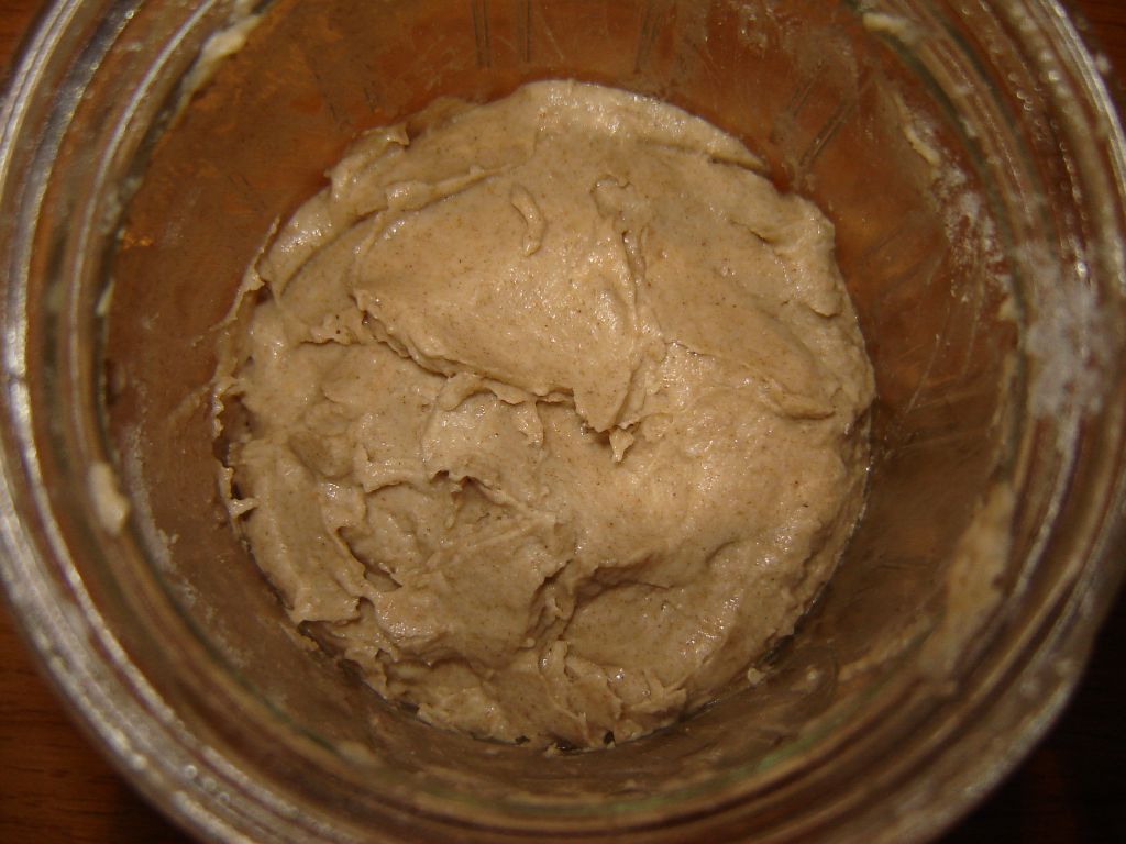

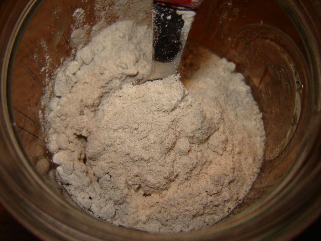

Siggi, wie schaut's aus mit deinen Sauerteigen?
Ich habe den ST gerade mal gefüttert um ihm wieder auf die Beine zu helfen.
Das bräuchte ich zwar nicht, da ich genügend aktives ASG im Kühlschrank habe, möchte euch aber zeigen, wie man eine Trockensicherung "zum Leben" erweckt.
Dazu habe ich 2 EL "UR"-Sauerteig in ein sauberes Schraubglas verfrachtet, 40 g Wasser und 40 g Roggenmehl Type 1150 dazugegeben und alles zu einem homogenen "Teig" verrührt.
Nun steht er für einen weiteren Tag auf der Fußbodenheizung.
Siggi, schmeck mal am Dinkelsauer, der müsste jetzt einen deutlich sauren Geschmack haben.
Dann solltest du ihn auch so weiterführen, wie ich es gezeigt habe - jedoch weiter mit Dinkelmehl.
