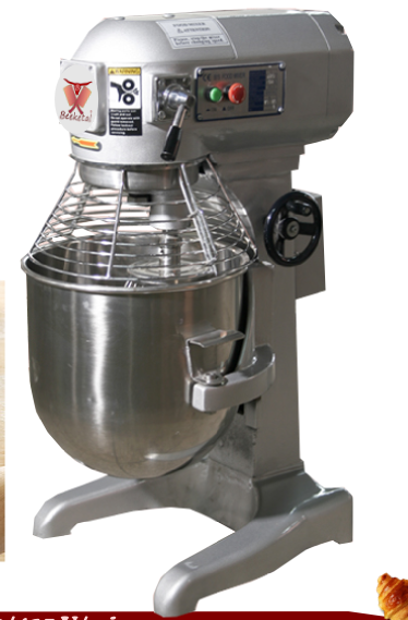

Hallo Freunde,
hat jemand dieses Teil von Beeketal
Bildschirmfoto 2012-12-22 um 23.32.45.png (195.2 KiB) 8724 mal betrachtet
Es wäre für mich die ideale Größe. Ich möchte damit Teig kneten. Wäre nett für ein Erfahrungsberichte. Leider gibt es im Netz keine weiteren Infos darüber. Es gibt zwar einen Film von der Berlinerscheune. Aber die wichtigen Momente sind ausgeblendet. Z. B. wie kommt der Teig aus dem Topf. Kann man den einfach abnehmen (könnte ja ziemlich schwer werden). Wie lässt sich die Maschine reinigen usw.
Anwendervideo wäre natürlich supergenial.

Moin Hardy,
die von dir bezeichnete Maschine BSM 15a kenne ich gar nicht.
Es gibt die BSM 10a mit einer 10 Liter Teigschüssel.
Die BSM 10a steht bei Gerhard im "Wurstelraum". Er könnte sie für dich mal testen.
Holli hat auch einen ähnlichen Planetenkneter. Um welches Fabrikat es sich handelt, kann ich leider nicht sagen.
Das Video von der Berlinerscheune zeigt den 20-Liter-Kneter BTK 20, den Roman und ich haben.
Das Arbeitsprinzip von Spiralknetern und Planetenrührern ist völlig unterschiedlich.

Moin Hardy!
Ich hab die mit 10l Schüsselvolumen.... (4kg Trockenmasse)
...die 15er hat nur eine größere Schüssel.... (6kg Trockenmasse)
... ansonsten gleich....
Hab mit meiner am Freitag die "Weltuntergangswurst" gemengt....
5kg Mettwurstbrät hat sie klaglos bewegt ohne sich anzustrengen....
.... wie es jetzt mit Teig geht, kann ich nicht sagen.....
.... ich hab sie ja in erster Linie für die "Wurstelei" angeschafft....
..... müsste ich mit Teig mal ausprobieren....

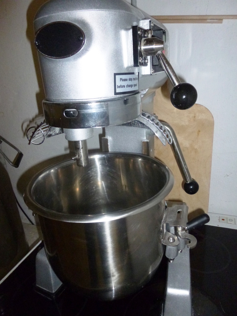

Hallo Hardy,
ich habe in etwa die gleiche Maschine. Aber nicht über Beekethal.
Wahrscheinlich kommen beide Modelle aus der selben chinesischen Fabrik.
Der Kessel meines Planetenkneters fasst 10l. Bei 6kg Teig ist die Maschine ausgelastet und liefert die besten Ergebnisse.
Bei kleinen Mehlmengen für nur ein Brot, arbeitet die Maschine nicht gut. Der Teig wird durch den Knethaken an den Rand des Kessels gedrückt
und kann dann nicht mehr vom Knethaken erfasst werden.
Die Knetergebnisse sind aber trotzdem um Längen besser als in jeder Haushaltsknetmaschine.
Der Kesssel lässt sich mit dem Drehrad rauf und runter drehen. Bei meiner Maschine wird das durch einen Hebel erledigt.
Das Schutzgitter über dem Kessel lässt sich zur Seite schieben und der Kessel kann zum Entleeren und zur Reinigung abgenommen werden.
Die Lieferung erfolgt mit Knethaken, Paddel und Schneebesen. Man kann mit der Maschine auch andere Teige und Massen herstellen. Nicht nur Brotteig wie im Spiralkneter.
Wenn ich nur Brotteig herstellen möchte, würde ich die Maschine nicht noch einmal kaufen. Bestenfalls als Zweitgerät.
1. Wahl wäre ein Spiralkneter mit zwei Geschwindigkeiten und abnehmbarem Kessel.
