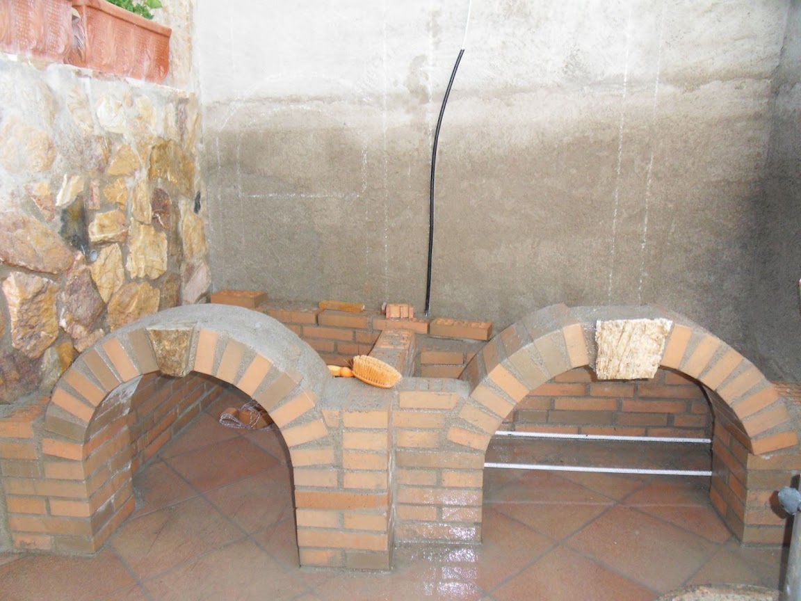

SAMSTAG 10.03.

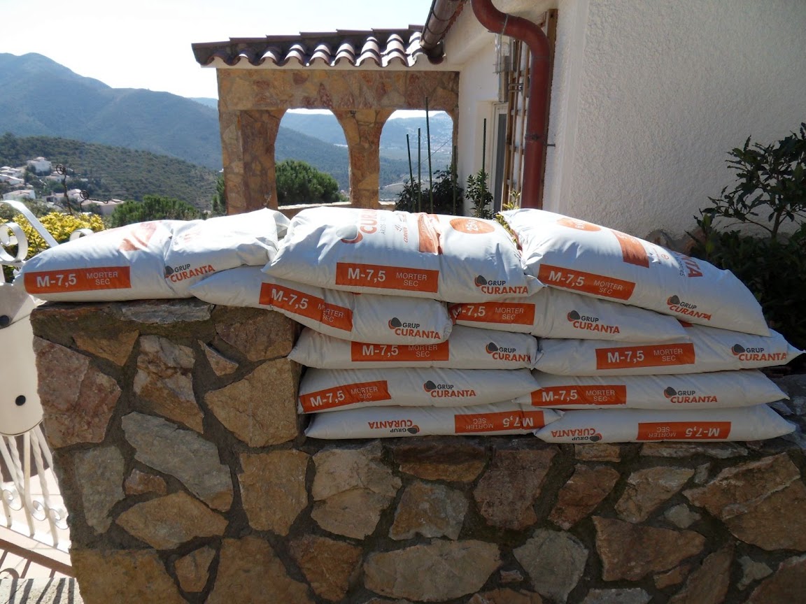

Schnell noch eben zum Baustoffhändler und Nachschub geholt. In diese Lochsteine geht doch mächtig was rein.
Das Wochenende ist gerettet. Nachdem ich merke, daß es langsamer geht als ich mir das vorstelle habe ich heute nur das Ziel hinten hochzumauern und den Bogen morgen fertig zu stellen.
Zumal mir alles schief vorkommt.
Als ich die Form für den 2. Bogen gestern reingestellt habe, habe ich festgestellt daß sie leicht schief reingepasst werden muß. Irgendwie laufen die beiden Pfeiler um 1 cm auseinander. Das kommt davon. Ich habe mich bei der Ausrichtung des 2. Pfeilers plötzlich an den Bodenbelag gehalten und nicht mehr nach dem Abstand der Mauer.
Egal. Da man dort später sowieso nicht viel von sieht werde ich wie ein echter Worpsweder weitermauern.

was ist los, kommst Du nicht mehr vom Boden hoch? :P Das mit dem Bruchstein im Bogen hast Du gut gelöst, gefällt mir echt gut! :gut:
Gruß nach Spanien
Jörn
Ja, den Bruchstein finde ich auch pfiffig, jedoch fehlt da die « 2015 » eingemeißelt.
:patsch: :patsch: :patsch:
(166.66 KiB) 243-mal heruntergeladen

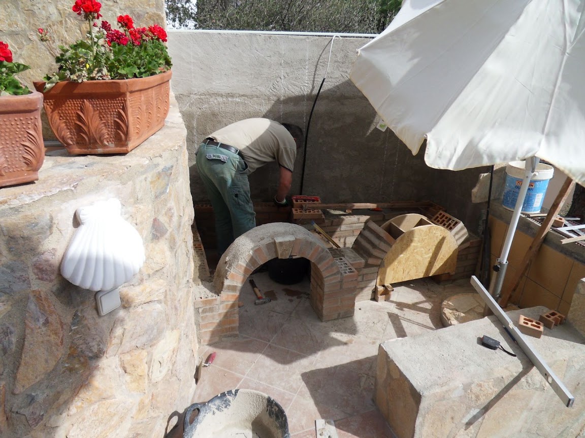

Jungs - alles frisch! Heute mußte ich erst einmal Maßnahmen ergreifen, dass ich nicht immer "Blitzzement" habe. Also erst einmal für eine angemessene Beschattung gesorgt. Ja das sind Probleme hier in Spanien die Ihr auf Euren Baustellen nicht kennt. Ich bin also ein ziemlich armer Hund.
(225.65 KiB) 238-mal heruntergeladen

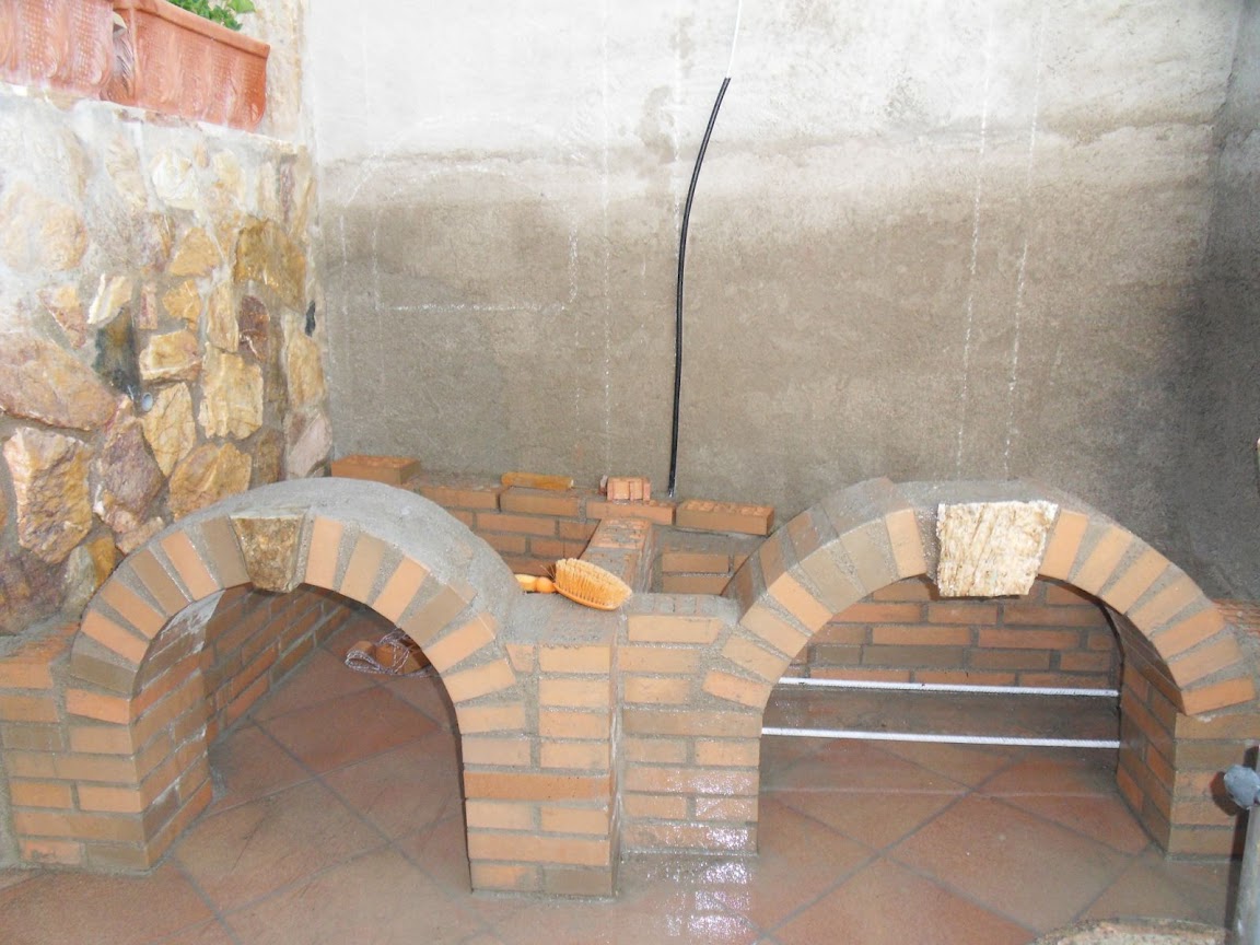

Das bisschen Bewegung tut mir ganz gut. Heute schon keinen Muskelakter mehr im Hintern. Der 2. Bogen ist auch fertig. Morgen geht es in den Endspurt mit der Unterkonstruktion und dann geht es ab Dienstag ans Einschalen. Muß mir erst noch klar werden wie ich die Platte mache und wo die Ausschnitte hinkommen. Auf Aschekasten verzichte ich ja. Also ist es eigentlich nur ein Waschbecken. Da mache ich ein Sondermass. Lang aber nicht breit. Damit ich die Grillroste einweichen kann und Fische ausnehmen kann. Denke so an 25 x 60 cm. Am besten wäre ja da ein Edelstahlbecken reinzuhängen. Muß mal sehen wer mir sowas machen kann.
Der 2. Bogen ist ja was breiter und dafür auch der Keilstein etwas breiter. Habe beim Gassigehen gesucht und einen passenden Kiesel gefunden. Er ist zwar an der einen Seite fast gerade, aber ich denke ....was soll's - s'is halt Natur .... Nochmal raus werde ich ihn nicht machen, obwohl ich schon wieder dauernd draufschiele.
So - nun kommen die Füße hoch, obwohl ich dabei wahrscheinlich Rosemarie Pilcher gucken muß.
Und Steini Du hast einen Tippfehler gemacht Bild nimm das !
