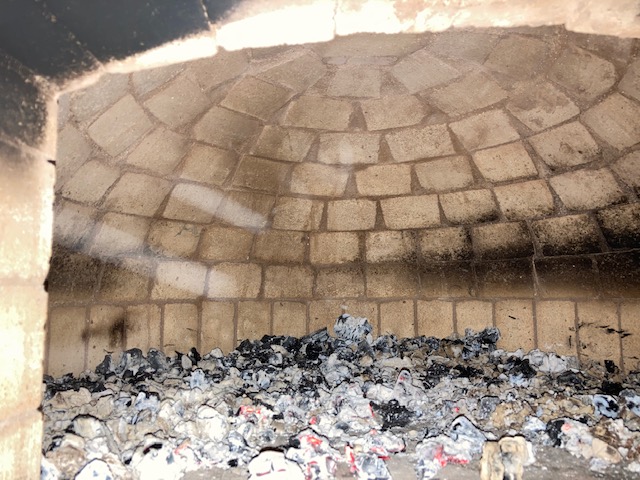

Heute haben wir den Ofen hochgefahren. 2,5std. gefeuert bis der Ruß vom Stein weg war. Der Ofen hat ca. 6 Wochen ausgehärtet und habe über 1 Woche den Ofen langsam eingeheizt!

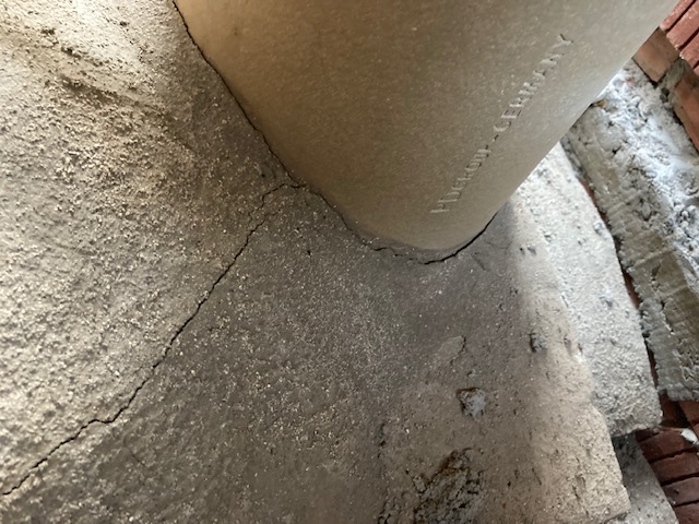

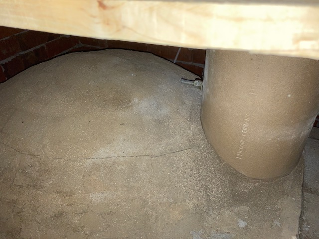

Jetzt habe ich ziemlich viele Risse von außen. Manche sind sogar von unten bis fast oben durchgehend! Innen war nichts zu sehen! Thermometer hat aber nur 250 Grad angezeigt!
Was mach ich jetzt? Abkühlen lassen und dann die ganze ofenhülle außen mit Mörtel verschmieren. Habe noch einen Sack über. Bringt das was und muss man dann auch wieder 4 Wochen aushärten lassen und langsam hochfahren???

Risse bis in den Innenraum oder nur Aussen? Im Stein oder im Mörtel? Werden die Risse beim Abkühlen wieder kleiner/schmaler? Fotos würden vermutlich helfen.

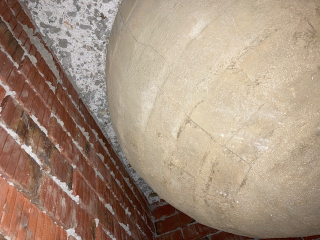

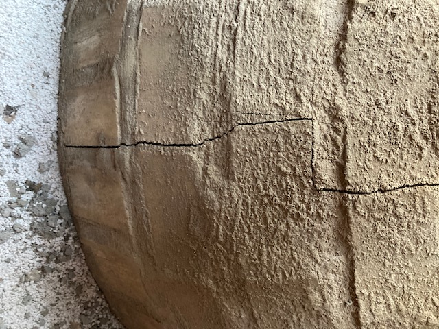

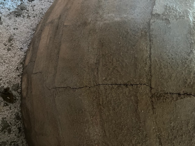

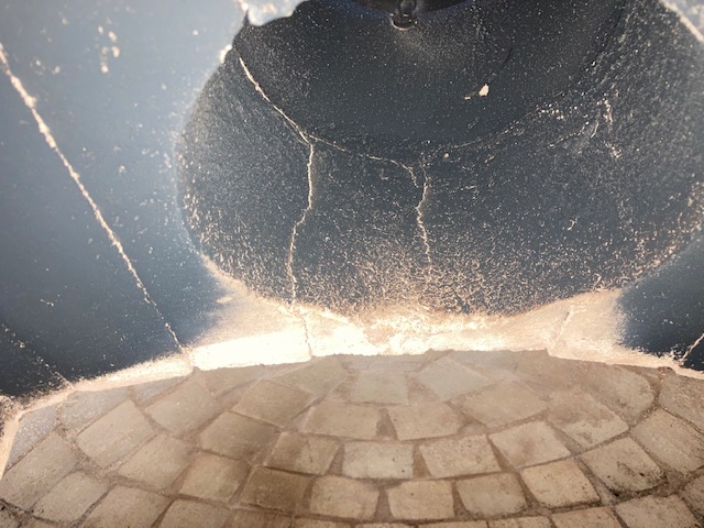

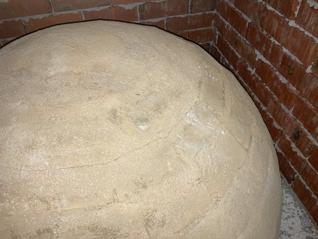

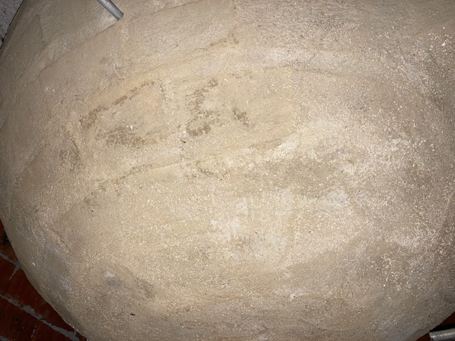

Hallo zusammen,
die Risse sind nur außen zu erkennen. Bzw. im Ofenausgang sind die Risse nur innen.
Die Horizontalrisse sind ca. 1-2mm groß beim Heizen, heute morgen waren diese weitestgehend weg. Die Vertikalrisse sind ca. 2-3mm und waren heute morgen noch da, aber kleiner.
Hier mal ein paar Bilder!
Bitte um Hilfe und Rat was man jetzt machen soll!!!

Re: Münsterländer Steinbackofen
Hier die Bilder!
- Bild 11 nach Abkühlung.JPG (121.37 KiB) 4212 mal betrachtet
- Bild 10 nach Abkühlung.JPG (118.21 KiB) 4212 mal betrachtet
- Bild 9 ausgebrannter Backraum.JPG (124.85 KiB) 4212 mal betrachtet
- Nur innen
- Bild 8 Riss am Ofenrohrausgang.JPG (123.5 KiB) 4212 mal betrachtet
- Nur innen
- Bild 7 Riss Ofenausgang.JPG (108.95 KiB) 4212 mal betrachtet
- Riss hinten im Ofen, von unten bis fast oben
- Bild 6 Vertikalriss.JPG (102.64 KiB) 4212 mal betrachtet
- Bild 5 Vertikalriss.JPG (163.05 KiB) 4212 mal betrachtet
- Riss umlaufend
- Bild 4 Horizontalriss.JPG (105.05 KiB) 4212 mal betrachtet
- Riss umlaufend
- Bild 3 Horizontalriss.JPG (109.13 KiB) 4212 mal betrachtet
- Riss umlaufend
- Bild 2 Horizontalriss.JPG (87.58 KiB) 4212 mal betrachtet
