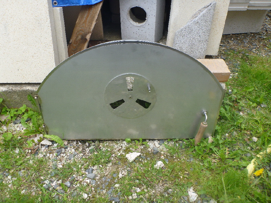

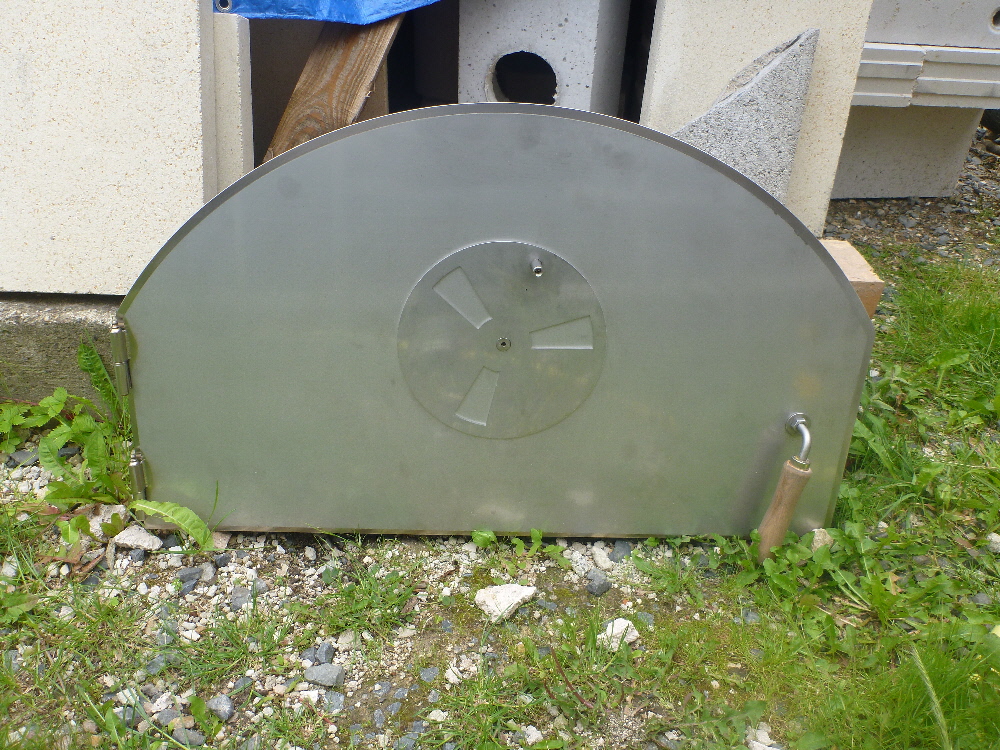

soo sieht die neue Türe aus

Unter dem Backraum habe ich ja Calciumsilikat. Das ist ja extrem Hitzeundurchlässig. Ist das auch feuerbeständig ???? Dann könnte ich dieses Zeugs von Innen an die Türe zwecks Wärmeabwehr schrauben ????
Kennt sich da wer von euch mit aus???? :frage: :frage: :frage:
Re: Aus Alt mach Neu
Verfasst: Di 11. Jun 2019, 15:45
Hallo Nobby, ich glaube Feuer oder Hitzefest ist deas Gleiche.
Von der Temperatur her gibt es sicher keine Probleme, aber das Zeug ist sehr spröde und Bruchempfindlich.
Ich würde es auf jeden Fall auf einen Versuch ankommen lassen.

Danke Siggi :frage: :frage: :frage:
