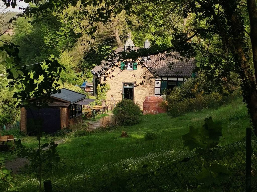

... bin gestern zufällig am Bethaus vorbeigewandert ... :pfeifend:
Der Steinbackofen ist in Betrieb und es werden i. d. R. 6-7 Brote gebacken.
Nach Aussage von Rainer Simmat, dem Schnmied vom Bethaus, funktioniert der Ofen prima und die Gäste sind begeistert von den Broten.
Wenn ich wieder mal dort "zufällig" vorbeikomme, schaue ich mir den Ofen mal im Detail an.
SBO am Bethaus Witten.jpg (198.13 KiB) 8526 mal betrachtet
