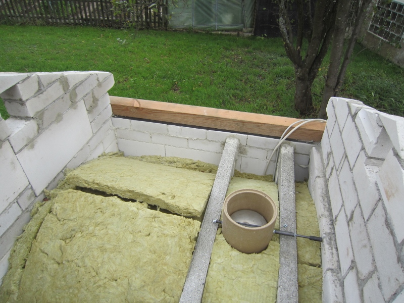

Wolfen hat geschrieben:Was wird da für ein Gewicht drauf kommen? Ich schätze so um die 120 kg. Das müssen die Stürze schon tragen können :mmeinung:
Gruß Wolfram
120 kg sind im Bauwesen ein klacks, und wenn da wie Du sagst ein Eisen drin ist schafft der das locker auch auf Dauer.
Außerdem halbiert sich ja noch die Belastung, weil Du ja 2 Träger hast.

Isolierung verlegt, ...
IMG_3778 (800x600).jpg (302.02 KiB) 10699 mal betrachtet

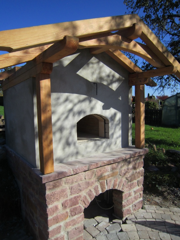

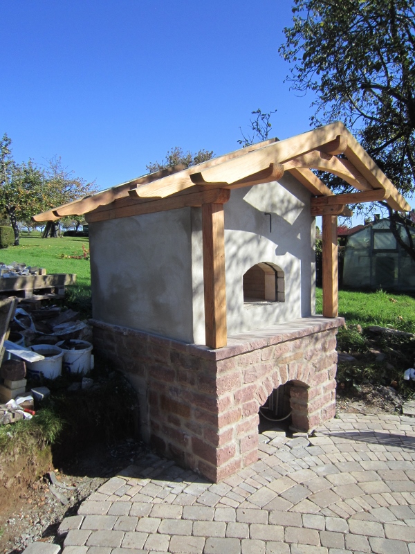

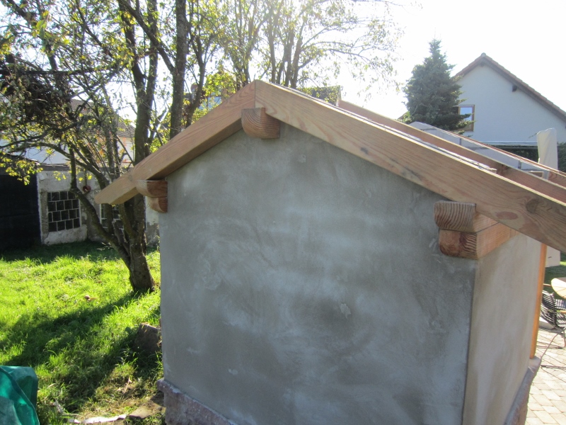

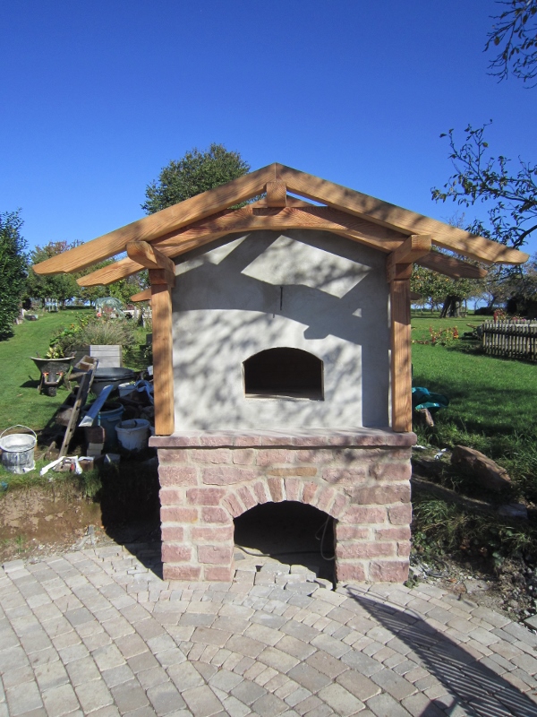

Wände verputz und teilweise Dachstuhl aufgebaut.
IMG_3787 (600x800).jpg (311.06 KiB) 10699 mal betrachtet
IMG_3788 (600x800).jpg (331.06 KiB) 10699 mal betrachtet
IMG_3790 (800x600).jpg (311.34 KiB) 10699 mal betrachtet
IMG_3791 (600x800).jpg (287.21 KiB) 10699 mal betrachtet

Zur Dacheindeckung, da hab ich alte Falzziegel. Waren von einem alten Haus, was abgebrochen wurde. Meine Sparren haben einen Querschnitt von 100 x 80 mm. Das ist mehr als ausreichend.

Die Stürze sollen bestimmt den Kamin tragen? Ich habe während der Bauphase gelernt, dass Stürze nur dann richtig tragen, wenn man auch eine Wand darüber mauert. Dadurch wird der Sturz dann auf Zug belastet, statt auf Biegung. Das solltest Du auch machen, ist ja kein großer Akt. Vielleicht hattest Du es auch sowieso vor.
