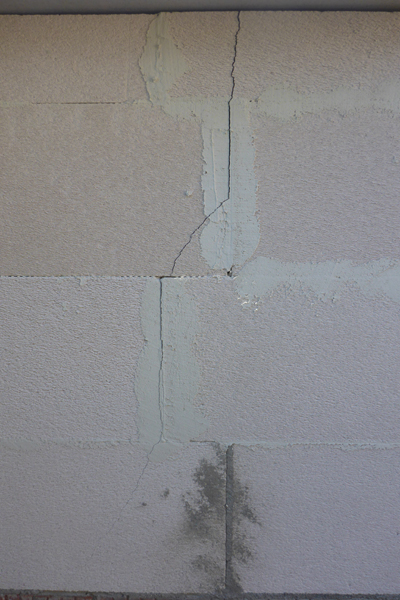

So....jetzt bin ich auch schlauer und steh vor der Entscheidung nochmal einen Teil abzureißen oder versuchen das ganze zu kaschieren, in der Hoffnung, dass der Gipser das hinbekommt....
Schaut selbst....was würdet ihr tun ?

An welcher Stelle ist den der Riss?
Gruss Dietmar

die ganze Außenhülle hat insgesamt 3 Risse bekommen :(

Lydia, das ist bedauerlich, aber sicher kein Beinbruch.
Möglichkeit 1: Gipser befragen ob sich da was mit diesen blauen Antirissmatten machen lässt. Wenn er ja sagt - schriftlich garantieren lassen.
Möglichkeit 2: Den Korpus verkleiden, d.h. auf einer Lattung Platten, Schindeln, oder sonst was aufbringen. Dann kann es darunter weiter "arbeiten".
(Notfalls mal mit einem Zimmermann beraten)

Dein erster Vorschlag ist bestimmt umsetzbar....eine Garantie werde ich jedoch nicht bekommen, da der Gipser ein Freund ist und er mir das ganze im Zuge einer Pizza macht ! ;)
zweite Lösung, nachdem ich gesehen habe welche Kräfte da wirken, bei dem doch großen Ofen, trau ich mich da nicht mit einer Holzkonstrution dran, die dann verdeckt ist.....da wäre mir gar nicht wohl bei :(
für mich gibt es eigentlich nur Lösung 1. in der Hoffnung, dass nicht ständig neue Risse auftauchen....
oder den Ytong nochmal abreißen und alles mit Backsteinen ummauern, wobei ich dann auch bedenken habe, ob diese mir dann reißen könnten....da würde ich wie Rumpelstielzchen um den Ofen tanzen und Sch.....schreien !

Ich würde es auch erst mal so lassen, beeinflussen kannst und konntest Du das nicht. Einfach mal abwarten wie sich das entwickelt, Martin's Verkleidungsvorschlag wäre auch meiner gewesen.
Gruss Dietmar
