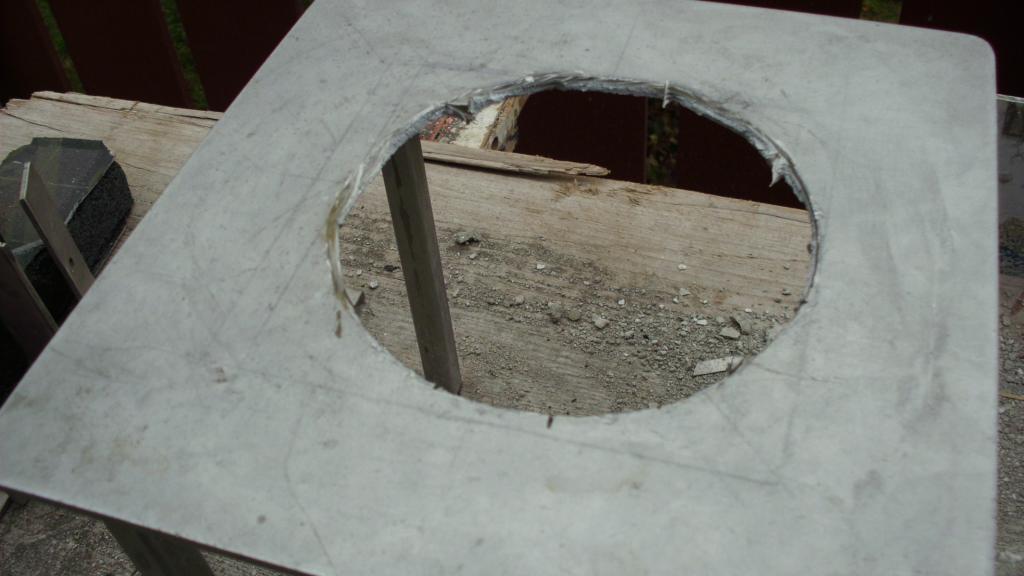

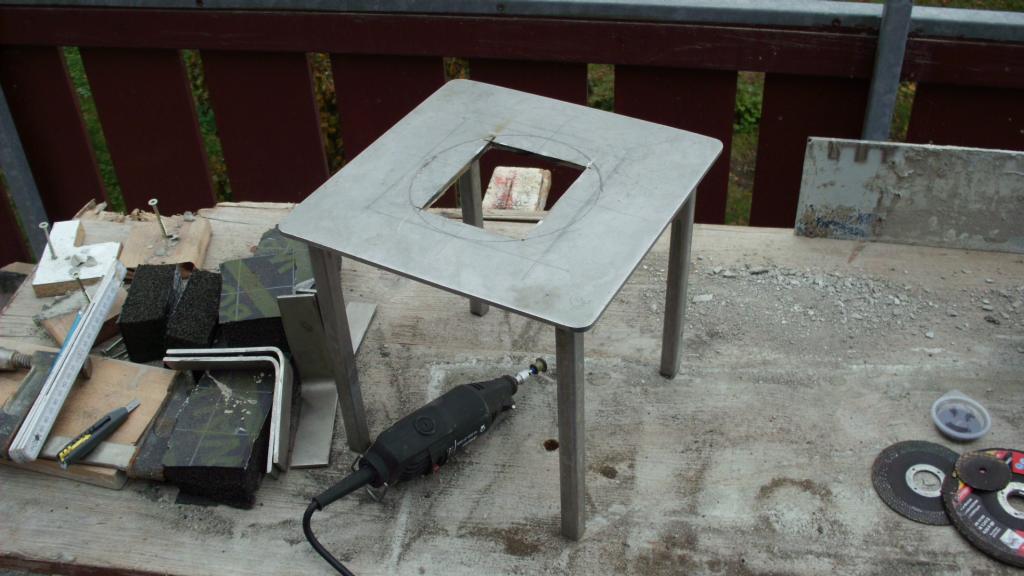

mit dem Schornsteinbau geht es weiter und zwar auch mit allen Teilen aus alten und gebrauchten Materialien. Dieses Teil war mal ein Unterteil eines Verkaufständers . Es sind zwei Platten gewesen Edelstahl 4 mm stark, eine Seite lackiert.
Teil von einem Verkaufsständer
Der Duchmesser von 140 mm angezeichnet und ein Viereckiges Loch ausgeschnitten, mit Flex und dünner Scheibe.
Als nächstes die Rundung mit dem Dremmel und vielen kleinen Scheiben angefast eingeschnitten und herausgebrochen.
Rundun hergestellt
Rundun hergestellt
Das Ganze richtig verputzt und schön Rund geschliffen , dann das Rohr eingepasst. Das Rohr ging Stramm durch und wird nachher mit grossen Schweisspunkten verschweisst und hat nachher nur die Funktion der Klappe und der Abdeckung gegen Regen.

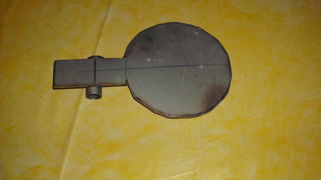

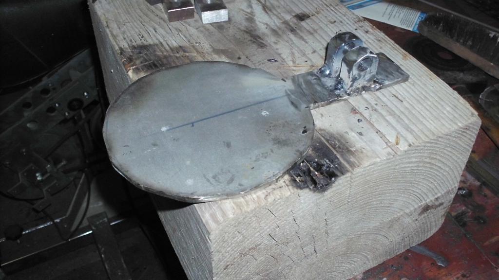

Die Klappe auch Edelstahl 4mm, mit der dünnen Scheibe , mit kleinen schnitten rund hergestellt und verputzt. Sieht dann so aus.
Klappe ausgetrennt
Klappe ausgetrennt
Ich denke von meinem Beruf als Lkw-Mechaniker habe noch nichts verlernt. Könnte ja mal unseren beiden Eicher Freunden unter die Arme greifen, wenn ein bestimmtes Teil brauchen. So für heute reichts mir , vorallem der bestialische stinkende Schleif- und Schweissstaub.

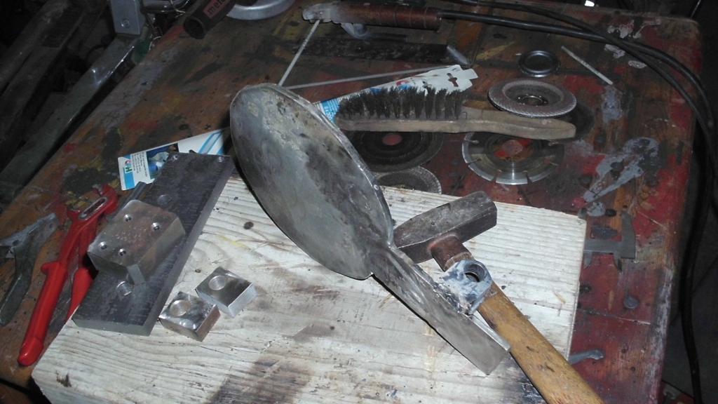

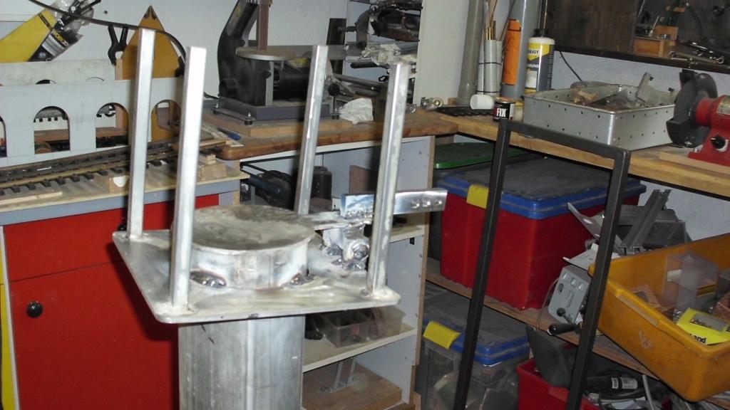

Hallo SBO-Freunde, es war wieder ein Erfolgreicher Tag . Es wurden vier Klötze hergestellt , um die Klappe beweglich zu machen.
Angeschweisst und noch ausgerieben.
Scharnier an Klappe
Scharnier an Klappe
Und von der anderen Seite , links seht ihr die Klötze.
andere Seite
andere Seite

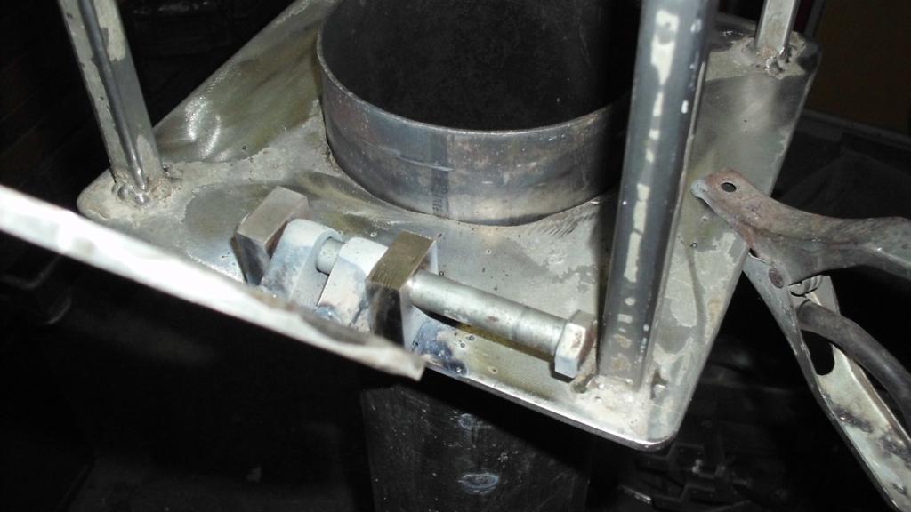

Das ganze mit der unteren Platte verschweisst , da passierte mir der Fehler , die Schraube ging nicht mehr raus und musste abgetrennt werden.
Untere Platte
Untere Platte
Platte unten auch zusammengeschweisst, alledings nur mit 5cm langen Nähten , muss ja nur die Platte halten.
Platte verschweisst
Platte verschweisst
Andere Seite , man sieht auch wie es durchgeschweisst ist, an den dunklen Stellen.
andere Seite
andere Seite
Das Rohr ist auch aus Edelstahl, 140 mm Durchmesser und 4mm Wandung und ebenso vom Abruch.
Nun werde ich Feierabend machen ein :drink1: und die Füsse hochlegen, zum anderen ist es auch schon dunkel.
Viele südliche Grüße Hochrheinbahner Gerd

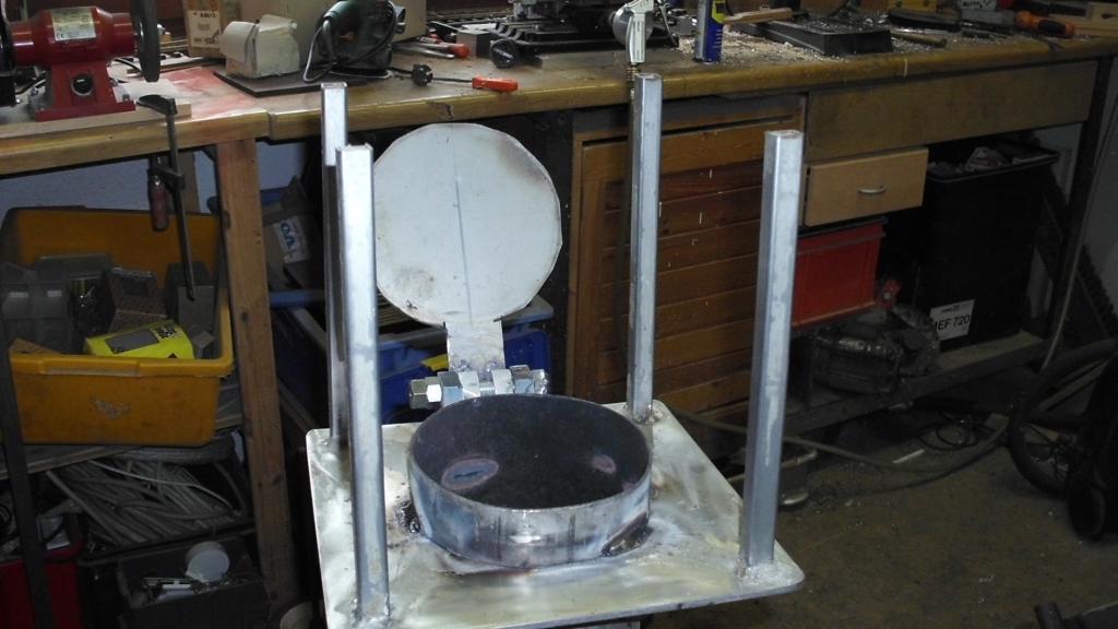

Hallo SBO-Freunde,

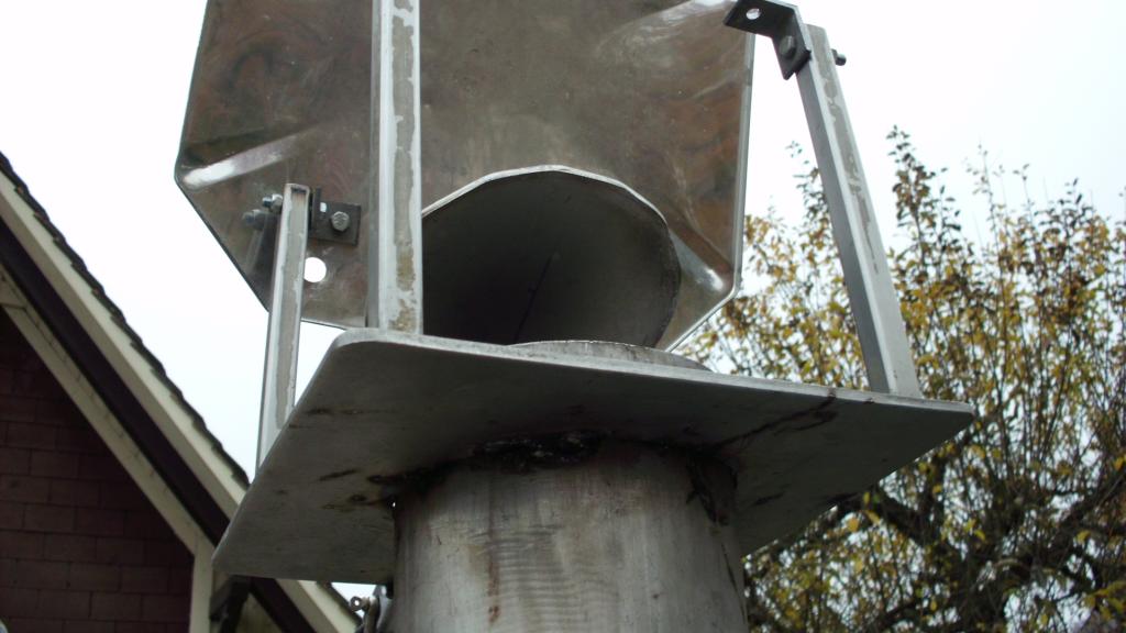

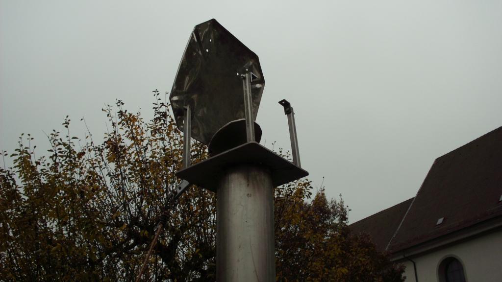

Mit dem Schornsteinbau ging es wieder weiter,unten am Rohr wurden vier Winkel angeschweisst, um das Rohr auf den beiden Stürzen festzumachen. Auf dem Bild kann man schon gut erkennen, wie es nach dem einfügen aussieht.
Rohr aufgesetzt
(203.55 KiB) 125-mal heruntergeladen

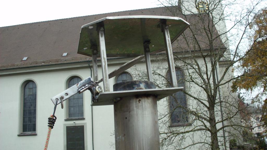

Anstatt des Gummi wird später ein Kette angebacht, wo man die Klappe bewegen kann.
Am oberen Teil habe ich eine Kaminabdeckung angebaut , die ich von unserer alten Kaminkrone hatte und die uns der Sturm vom Kamin herunterholte .
Abdeckblech von Kaminkrone
Wie sich es so gehört , kann das Blech auf der einen Seite ausgehängt und hochgeklappt werden, für Wartungsarbeiten , oder falls mal ein Brot drinn stecken bleibt, das durch den Ofen geflogen kam.
Blech hochgeklappt
Blech hochgeklappt
Das gleiche bild von der anderen Seite.
andere Seite
andere Seite
Das Kaminrohr wurde nun an der Durchführung mit Ofenkitt verkittet, oben genauso wie unten.
So für heute mache ich wieder einmal Schluss , gönne mir etwas zu Trinken :wein: und warte eure Meinung ab. :pfeifend:
Viele Grüße aus dem Süden und schönen Abend vom Hochrheinbahner Gerd
Verfasst: So 13. Nov 2011, 07:58
von LK1992
Sieht sehr gut und stabil aus!
Allerdings finde ich die Regenabdeckung leicht überdimensioniert...
Benny
Verfasst: So 13. Nov 2011, 09:37
von Ottis Eicher
Hallo Gerd,
das ist für die Ewigkeit!
Und das fliegende Ofen-Brot macht der Konstruktion keine Probleme.
Verfasst: So 13. Nov 2011, 09:57
Hallo Gerd,
die Idee des Klappmechanismus am Ende des Ofenrohres finde ich grundsätzlich pfiffig.
Du solltest jedoch das Ofenrohr dämmen, sonst geht dir eine Menge wertvoller Hitze verloren.
Und noch eine Frage zur Kaminabdeckung:
Ist das auf dem Bild so verzerrt, oder hast du die Platte absichtlich etwas schräg angeschweißt? :boing: :undwech:
Verfasst: So 13. Nov 2011, 10:30
von Hochrheinbahner
Hallo Benny, die Regenabdeckung ist nicht zu gross , sie muss ja das untere Blech abdecken.
Hallo Otti, ich baue meistens für die Ewigkeit, die meisten alten Lkw musste ich reparieren, solange ich gearbeitet habe, hatten sie jedenfalls immer noch gehalten. In letzter Zeit hab ich festellen müssen, dass die ganzen Kunden neue Fahrzeuge gekauft hatten, weil sie den alten Mechaniker nicht mehr zu Verfügung hatten. Ausserdem habe ich die ganzen Materialien ja geschenkt bekommen und so wieder verwendet.
Es ist genau wie bei deinem Eicher , der ist auch für mehrere Generationen gemacht wurden, sollten deine Enkel auch noch Freude daran haben.
Hallo Steini, genau so habe ich es vor , ich werde den Schornstein mit einer Verkleidung versehen, wobei ich an eine Blechverkleidung gedacht habe. die innen mit Glaswolle isoliert wird . Richtig gesehen, die Kaminabdeckung ist mir leider beim Anschweissen verutscht und schräg geworden, kann ich aber nachher bei der Verkleidung wieder ausgleichen. Wenn der Kamin bis unter die Platte verkleidet ist , ist der Wärmeverlust nicht mehr so gross . Beim alten Rohr ging es hinten durch einen 90 grad bogen heraus, der mir schon zwei mal durchgebrannt ist, zum andern war die Klappe auch schon zum zweiten mal abgrostet und musste erneuert werden. Die Wärme war hinten einfach zu stark.
Viele Güße aus dem Süden Gerd der Hochrheinbahner
