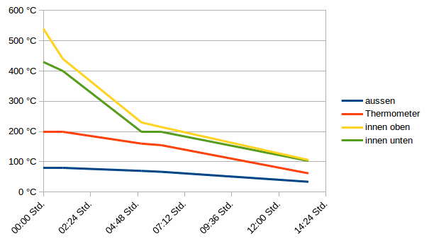

Sehr geehrte Forscher, Innovatoren und Konstrukteure, hallo Ovi
anbei die gewünschten Details,
Aufbau von Bodenplatte:
8 cm Schaumglas
6 cm Schamotte
Backfläche ca 90 cm Durchmesser
Aufbau Wand:
12 cm Leichtlehmsteine (1200 kg/m³)
4-6 cm Leichtlehm"Putz"
Über das Gewölbe (und den Fuchs) kommen noch 15 cm Steinwolle, im Augenblick ist noch nix drauf.
Ich habe auch mal unter dem Tisch gemessen, da kommen nur ein paar Grad an.
Kuppelhöhe ist ca. 50 cm
Der Fuchs hat eine weite von ca 15 x 15.
Messpunkte hast du richtige interpretiert.
Das eingebaute Thermoelement steckt in einem Loch, das von aussen ins Gewölbe gebohrt ist. Wandstärke ist hier ca. 16 cm (12+4)
anbei eine neue Grafik
Holzdurchsatz war ca. ein Wäschekorb voll Nadelholz und ein Eimer voll Laubholz
Beim nächsten Anheizen in ca. 14 Tagen werde ich exakter Messen und dokumentieren! :beob:
Von den leckeren Dingen die da entstanden sind gibts leider keine Fotos, "die" haben schneller gefrxxx wie ich kucken konnte.

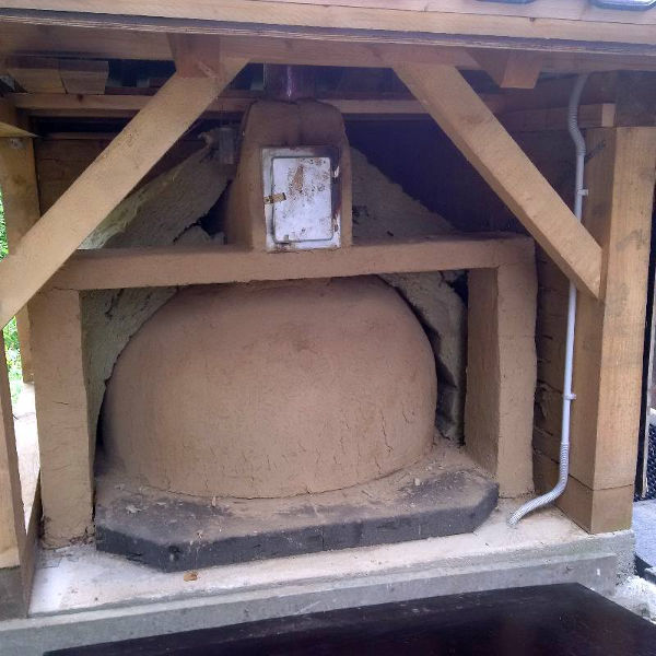

sodelle,
Gewölbe und Fuchs haben die erste Hälfte der Pudelmütze bekommen.
Die Dritte Wand kommt auch langsam zu, ich würde sagen läuft ....
Wenn sich das Wetter noch hält, kann ich das Projekt noch in diesem Jahr an die Küchengruppe übergeben.

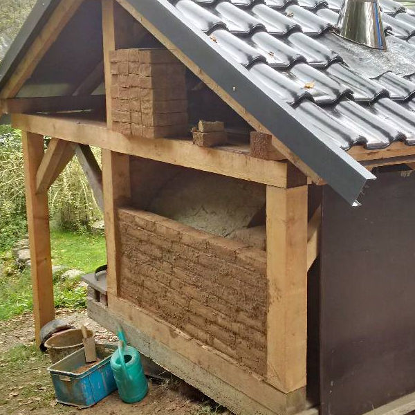

Verfasst: Mo 30. Nov 2015, 22:09
von Warmumformer
immer wenn es regnet, verlege ich Pflastersteine .... :regen:
nu hab ich aber die Buchse wat nass genug, die Restarbeiten mache ich erst, wenn eine amtliche Trockenperiode von länger 2 Wochen einsetzt

wenn ich mir Dein Diagramm so ansehe, kommt das plus minus so mit meinen Erfahrungen konform.
Schau Dir mal die Werte von misterdata an, der scheint das Optimum getroffen zu haben!
Werde auch mal so ein Diagramm machen und dann mal einstellen.

der Flatter war zum Schluß dann doch fast 15 Std. drin und immer noch saftig.
Ofenkurve s.o.
Wir hatten in Vorfeld die Temperatur(Zeit zum einheizen) nicht gut abgeschätzt.
Beim nächsten mal tue ich Ihn doch etwas eher rein.
Danach hat sich gezeigt, das1 Std. pro kg Flatter bei unserem Ofen als Hausnummer für die Planung gut stimmen.
