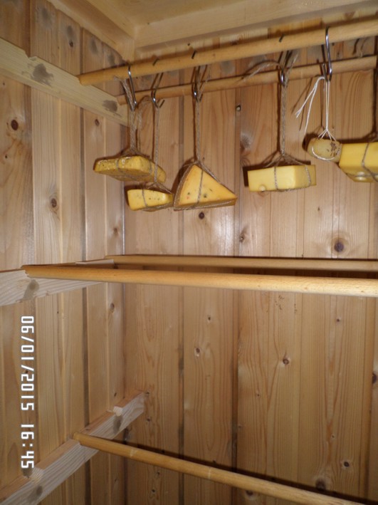

Heute habe ich angefangen und den Räucherraum oberhalb des Sparbrandraumes verkleidet, jedenfalls erst einmal die Profilbretter angepasst. Dann soll doch noch Styropor zwischen. Ich habe mich jetzt dazu entschlossen, um den Innenraum weniger beeinflussbar durch die Außentemperaturen zu machen. Mal sehen, ob es was bringt.
Re: Mein Kalträucherofen aus Holz entsteht
Styropor ist gestrichen, habe ich doch weggelassen. Der Räucherraum ist verkleidet ... und die ersten "Nachmieter" haben den Schrank bezogen ... :rofl: . Geht wie das Brezelbacken, der Sparbrand steht kaum still. Die Schraubenköpfe habe ich mit Holzkitt versiegelt, damit sich kein Kondeswasser bilden kann. Oben am Abzug ist eine "Prallplatte" angebracht, damit u.U. nichts auf das Räuchergut tropfen kann. Die Schinken bekommen noch eine "Halskrause" aus Pappe, damit auch sie vor evtl. Schwitzwasser geschützt sind ...
Wo aber soll in einem Holzschrank Schwitzwasser überhaupt herkommen!??
Wolfgang, Du hast ja Käse in Deinem Schrank hängen.
Jetzt ist bei Dir nichts mehr vor dem Räuchern sicher. :rofl:
