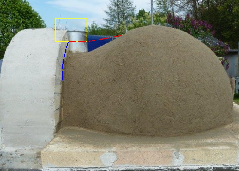

Hallo Charly,
das sieht super aus.
Ich würde Dir noch empfehlen, das Anschlussstück (gelb) etwas höher zu setzen und bis zur roten Linie mit Sand aufzufüllen:
Die Kuppel stößt dann an der blauen Linie auf den Bogen. Dadurch ist die Tendenz kleiner, dass der Rauch vorne rauskommt.
Grüße,

ovi hat geschrieben:Hallo Charly,
Grüße,
Hallo Ovi,
danke für den Tip, aber ich habe leider zu spät wieder ins Forum geschaut.

Hallo :sbof: ,
dank der tatkräftigen Unterstützung meiner Frau (die auch heute wieder voll durchgezogen hat) und
des Wettergottes, der bestimmt ein Herz für Steinbackofenfreunde hat, haben wir heute den Backraum fertig bekommen.
Ich hätte nie gedacht, dass sich dieser sch.... Feuerbeton so schwer verarbeten lässt.
Wir haben heute mittag um 13:00 Uhr angefangen und waren um 19:30Uhr mit dem Backraum fertig.
Die Kuppel ist bestimmt nicht die Schönste, aber wir hoffen, dass sie hält :pfeifend:
Jetzt werden wir dem Feuerbeton Zeit geben, damit er aushärten kann und dann wird es weitergehen.

Verfasst: Di 22. Apr 2014, 21:20
Super! Und meiner Meinung nach ist auch das Futter in der korrekten Position, wenn es ca. 15 cm unter dem Kuppelstich liegt.
Nun gib dem Beton die erforderliche Aushärtzeit und halte ihn gut feucht (mit nassen Tüchern und Folie abdecken).
Ja, jetzt beginnt die schwierigste Zeit des Ofenbaues - die Wartezeit. :pfeifend:
