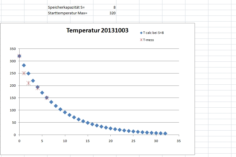

ich bin auch ein Fan von solchen Kurven.

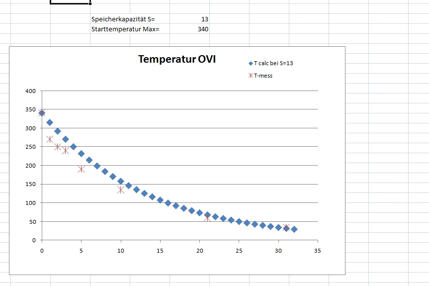

Ich habe mal Deine Daten mit meinen verglichen.
Ich trage Deine Messungen ein (das rote Kreuzchen) und daneben mache ich eine Kalkulation (blaue Punkte).
Bei der Kalkulation gehe ich davon aus, dass sich der Ofen über einen Temperatur-Beiwert S abkühlt.
Bei Dir ist das etwa S=13. Das ist ein recht guter Wert.
Bei mir kommt erstmal nur ein S=8 heraus. Ich habe die Messung auch nicht solange betrieben wie Du.
Das mache ich beim nächsten Mal vollständig.
Die Temperatur verläuft nach einer Exponentialfunktion. (Wer das selbst kalkuliern möchte, dem gebe ich gerne Auskunft.)
Wenn jemand mir seine Aufzeichnungen / Messungen schickt, kalkuliere ich das und stelle die Kurve hier ein.
Ich hätte soieso gerne weitere Messkurven. Vielleicht ist S ein Parameter für die chrakteristische Wärmespeicherfähigkeit eines Ofens.
Hilft vielleicht auch beim Kalkulieren der Ofentemperatur zu einem bestimmten Zeitpunkt. Weiß noch nicht genau. Ist erst mal nur eine Idee.
Genauigkeit: Mir ist es noch gelungen die Außentemperatur mit in die Kalkulation einzubeziehen, aber es sieht nach einer einfachen Addition aus.

Ich habe auch e-Funktionen genommen. Nr. 2 trifft den Verlauf ganz gut. Ich denke man sollte die Kurve nicht durch den 1. Punkt legen. Da ist noch ein großes Temperaturgefälle in den Steinen.
Die E-Funktion ist klar. Kommt aus der Thermodynamik bzw. Entladevorgänge aus der E-Technik sind genauso.
Der Maximalwert ist dazu aber ganz wichtig.
Mal sehen, ob noch weitere Temp-verläufe hier eingehen, dann würd ich das etwas verfeinern.
