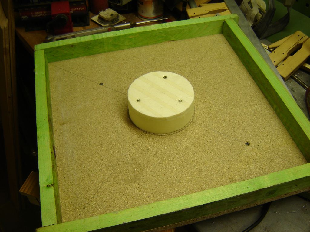

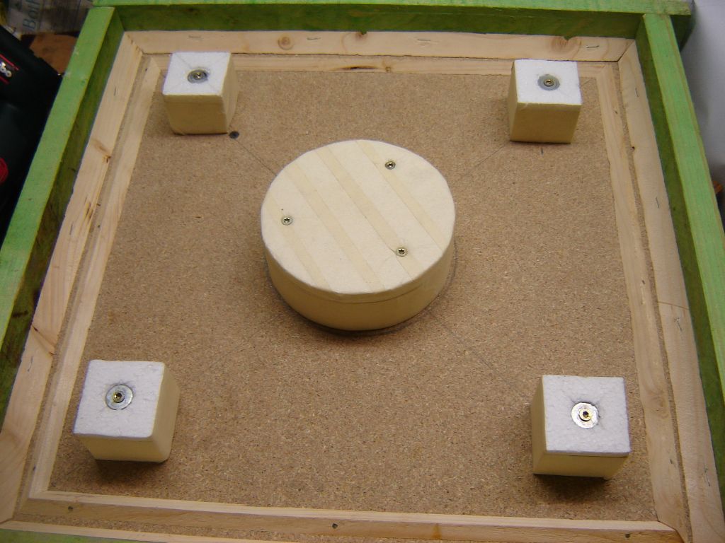

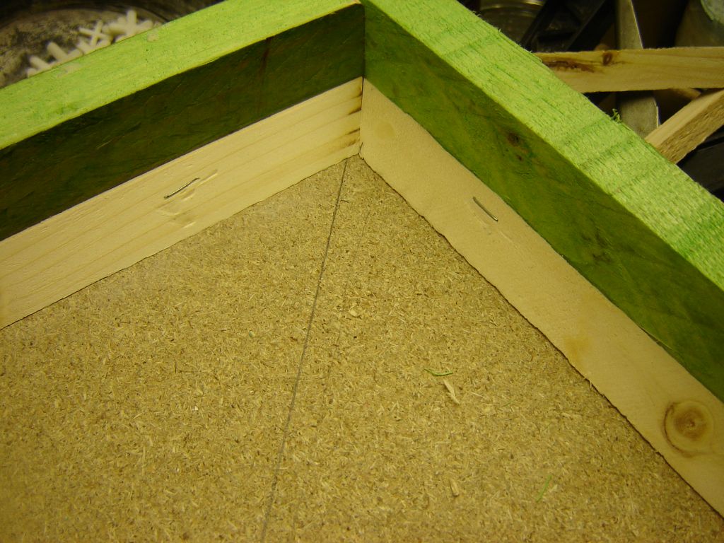

So, heute ging es mal wieder ein wenig weiter ...
... die Schalung für die Kaminabdeckplatte wurde von mir vorbereitet.

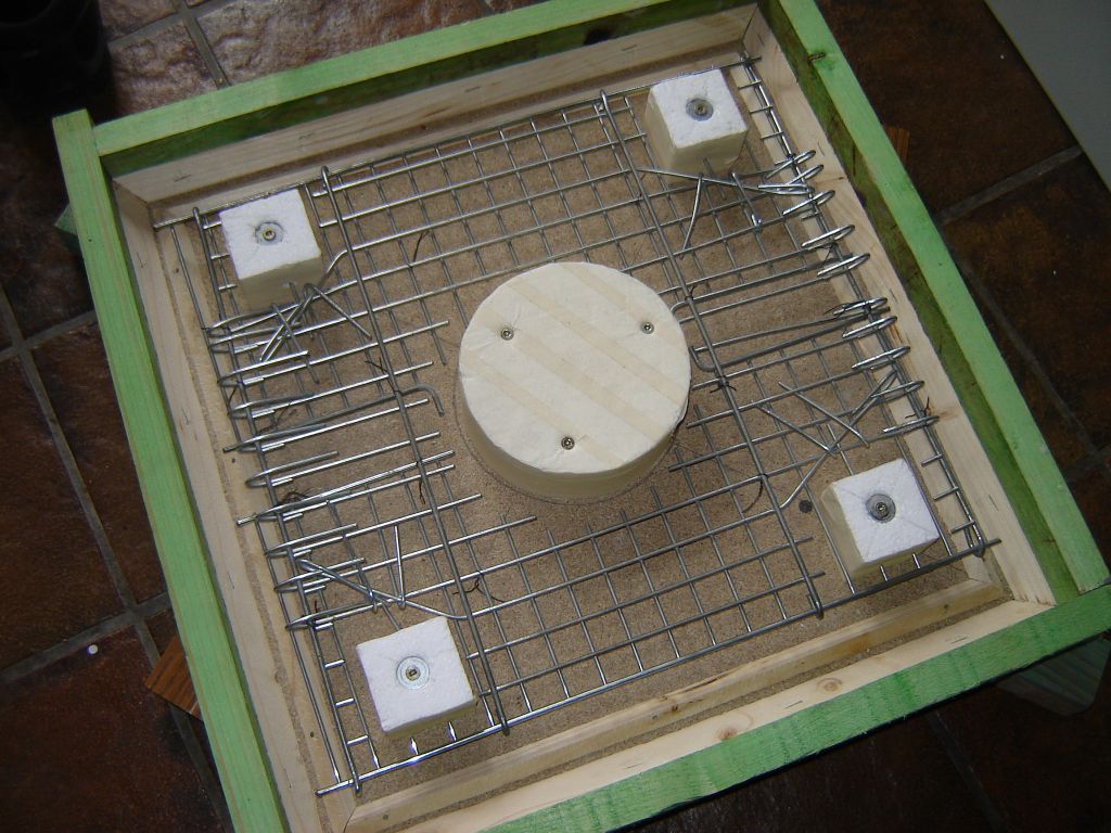

Morgen kommt noch ein bisschen Bewehrung rein und dann wird sie betoniert.

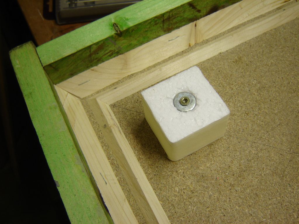

Die quadratischen Styroporklötzchen sorgen für die Aussparungen in denen später die Füßchen des Kaminkopfes verankert werden.

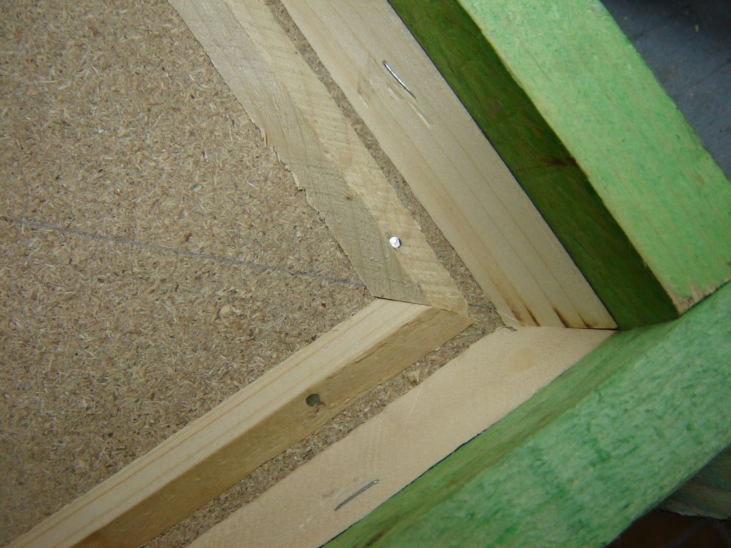

Die Fasen an der Plattenoberkante schneide ich nach der Aushärtung auf dem Schneidetisch nach.

... also wenn Du mal einen neuen Job suchst!?! Gute Einschaler suchen wir immer. :pfeifend:
Schöne Arbeit. Eine Dreikantleiste zum Kantenbrechen und eine als Abtropfkante?!?
Re: Restarbeiten am Steinbackofen gehen weiter
Verfasst: Mi 22. Mai 2013, 19:53
Butterkuchen hat geschrieben:... Eine Dreikantleiste zum Kantenbrechen und eine als Abtropfkante?!?
Jepp, so hatte ich mir das gedacht.
Die Platte hat nachher einen allseitigen Überstand von 5 cm.

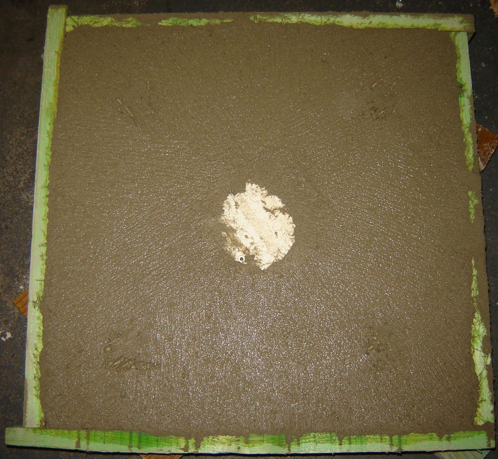

Ich habe heute während der kurzen Regenpause die Platte betoniert.
Die Armierung habe ich aus einem ausgedienten Hasenkäfig gedengelt.
Oberflächenglättung und Anschneiden der Fasen erfolgt nach endgültiger Aushärtung.

Alle Achtung - der Mann kann mit Beton umgehen!
