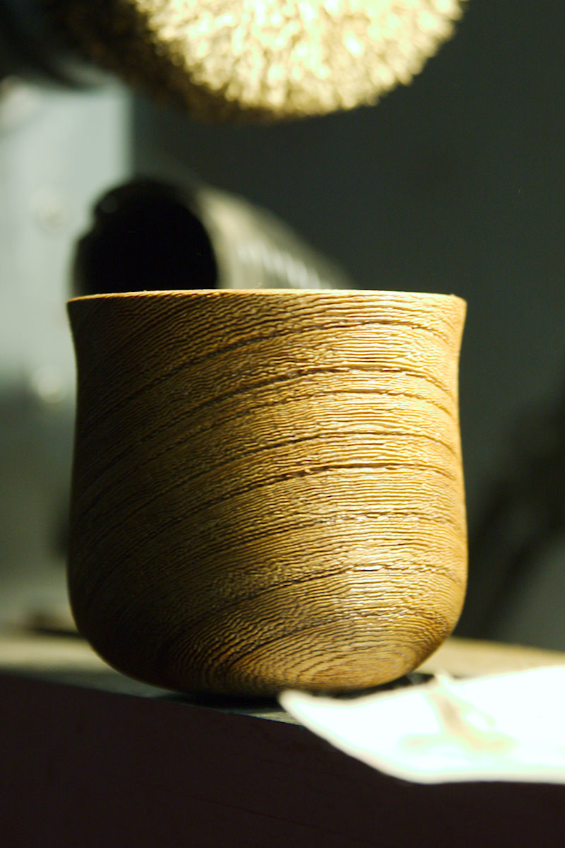

Frisch aus der Werkstatt. Holz ist Ulme und ich habe mich mal ein wenig mit der Strukturbürste gehen lassen...

Sauber, exe!
Ist das möglich, dass du mal ein kleines Filmchen vom Drechseln drehst?
Mich würde das Handling mal interessieren.
Oder gibt es zu deinen Arbeiten ähnliche Videos bei youtube oder clipfish?

Hallo exe!
Wie muss ich das mit der "Strukturbürste" verstehen?
Das eingespannte Teil dreht sich und wird mit der "Drahtbürste" bearbeitet?
So ein Video, wie Steini schreibt, wär nicht übel!
Aber nicht nur von der "Bürste".

Das ist die Bürste die ich habe:
http://www.rubart.de/wolfcraft-1-Holz-S ... 73247.html
Die Drechselbank hat innen einen Morsekegel (MK2), da passt also ein Standardbohrfutter rein und in das spanne ich die Bürste. Dann halte ich das Holzstück daran und strukturiere es damit.
Ich glaub ich mach mal ein Video auch vom Drechseln. Kann aber etwas dauern, ich bin nicht so der Videofreak.

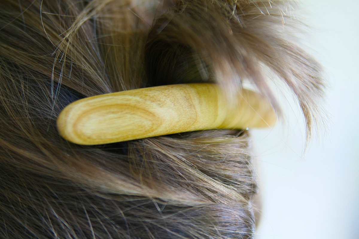

Anbei noch ein Foto meiner letzten Kreation. Eine Haarspange in Kirschholz. Nicht gedrechselt sondern auf der Bandsäge grob herausgeschnitten und auf der Drechselbank an einem Schleifteller in Form gebracht.
