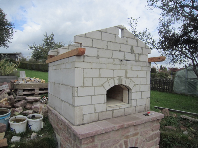

Hallo :sbof: ,

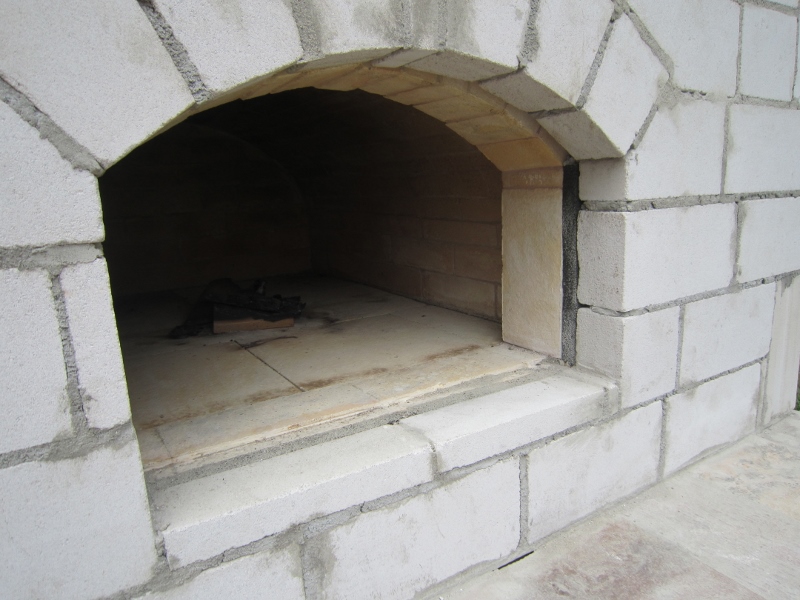

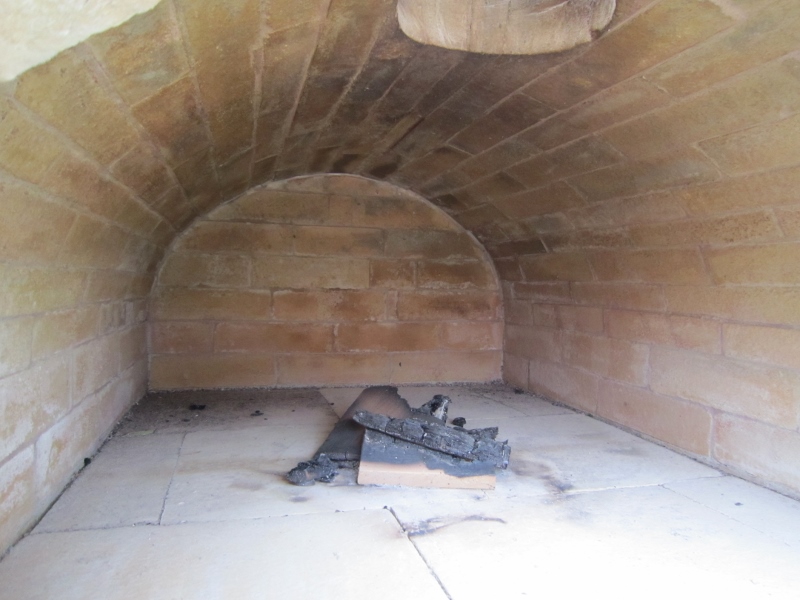

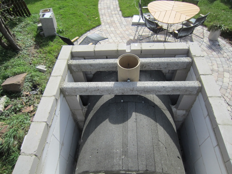

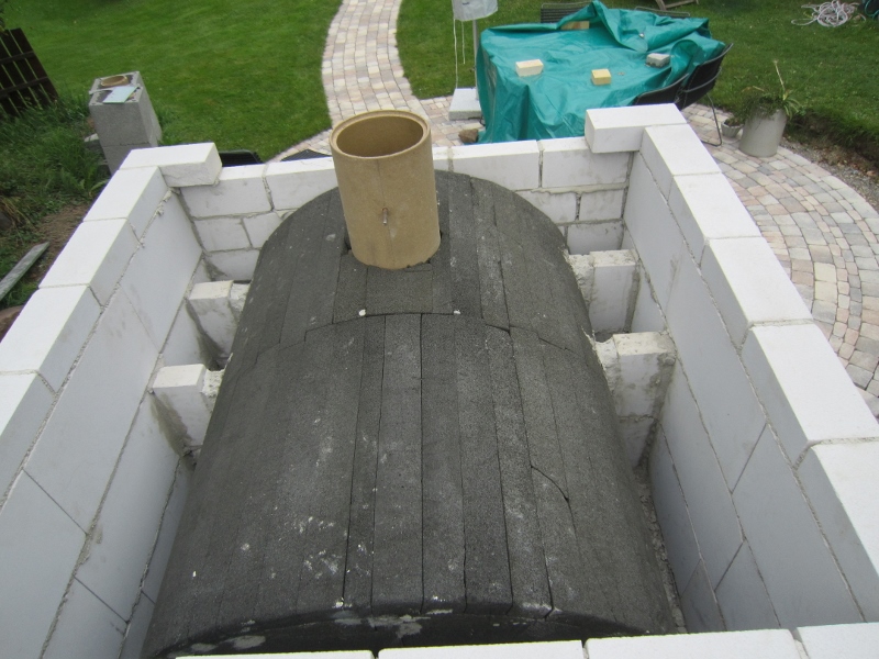

es ging wieder weiter.
Eine Reihe Steine kommt noch drauf, dann hab ich die gewünschte Höhe erreicht.
IMG_3768 (800x600).jpg (314.32 KiB) 7943 mal betrachtet
IMG_3769 (800x600).jpg (239.24 KiB) 7943 mal betrachtet
IMG_3774 (800x600).jpg (267.76 KiB) 7943 mal betrachtet
Ein kleines Feuer hab ich auch schon mal gemacht.
IMG_3771 (800x600).jpg (210.12 KiB) 7943 mal betrachtet
Viele Grüße aus dem Nordschwarzwald
Wolfram

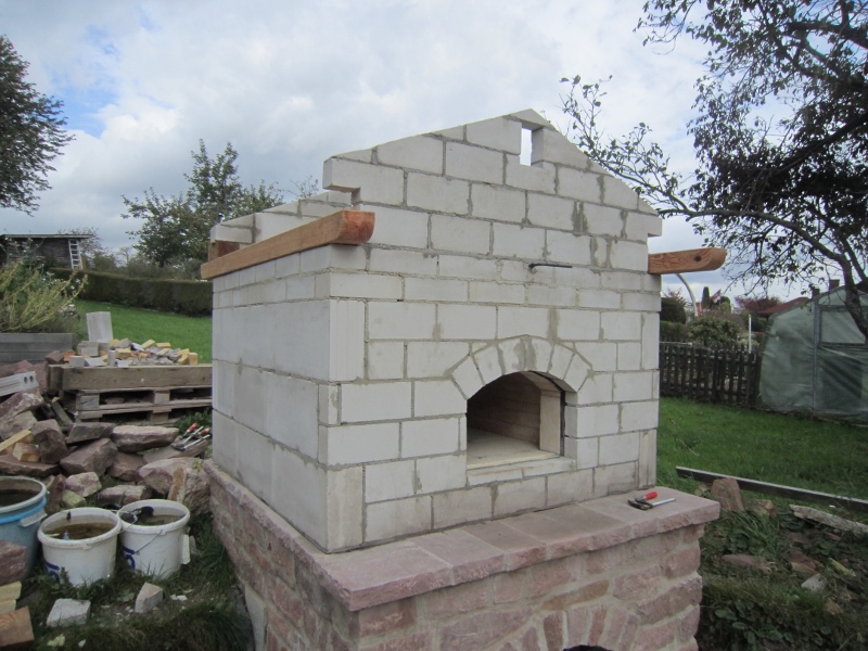

Die letzte Steinreihe gemauert und die Stürze für den Kamin gesetzt.
IMG_3777 (800x600).jpg (332.21 KiB) 7795 mal betrachtet

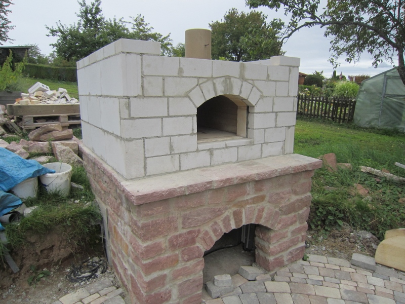

Die beiden Giebelseiten sind auch fertig.
IMG_3783 (800x600).jpg (286.11 KiB) 7795 mal betrachtet
Als nächstes mach ich dann die Isolierung rein und baue den Dachstuhl auf.

Du hast für den Kamin 2 Stürze gesetzt. Die Gleichen habe ich bei meinem Ofen auf der obersten Mauerschicht als Ringanker verwendet.
Mein Baustofffuzzi meinte, dass diese Dinger nicht tragend für Lasten ausgelegt wären. Da befindet sich mittig nur ein kleines 5- oder 6er
Eisen drin. Hab ich selbst gesehen weil ich die mit der Flex auf Länge schneiden musste.
Hast Du wegen der Tragfähigkeit andere Infos?

Da es ja kein Sturz ist, der erhebliche Lasten aufnehmen muß, sehe ich da kein Problem. :gut: :gut: :gut:

Was wird da für ein Gewicht drauf kommen? Ich schätze so um die 120 kg. Das müssen die Stürze schon tragen können :mmeinung:
