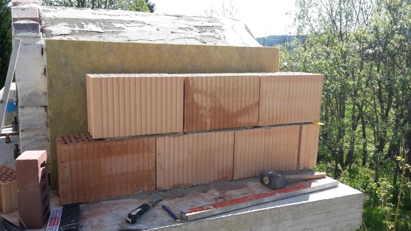

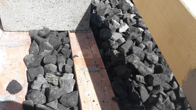

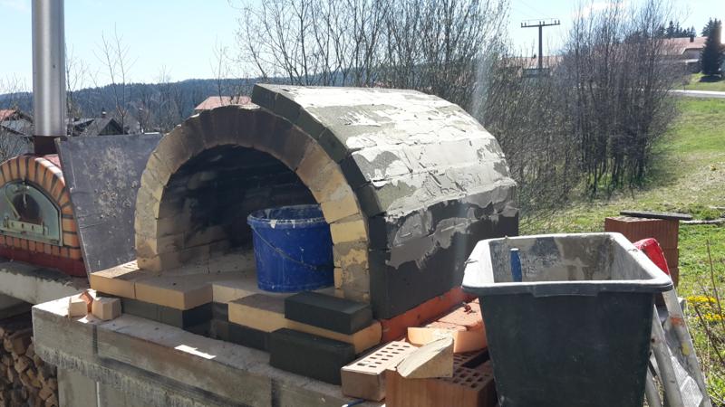

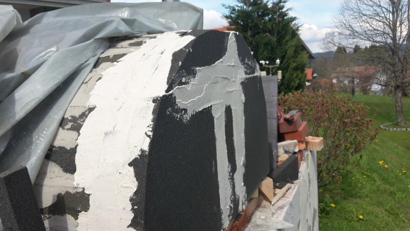

So nach 3 Wochen Sauwetter habe ich wieder ein wenig weitergebaut...
So jetzt kommt noch 5 cm Steinwoll auf die Glasschaumplatten und
dann gehts an die Umfassungswände...
Schöne Grüße
Waidler

Hallo Waidler,
diese Frage hatte ich in meinem Projekt auch gestellt. Da es dort bisher wenig (keine) Antworten gibt, werde ich es auch dann so machen wie du - Foamglas und 5 cm Steinwolle. :beob:
Ich habe irgendwo mal im Forum gelesen, dass da noch jemand eine Alufolie wegen der besseren Dämmung eingelegt hat. :frage:
Hat das einen Sinn?

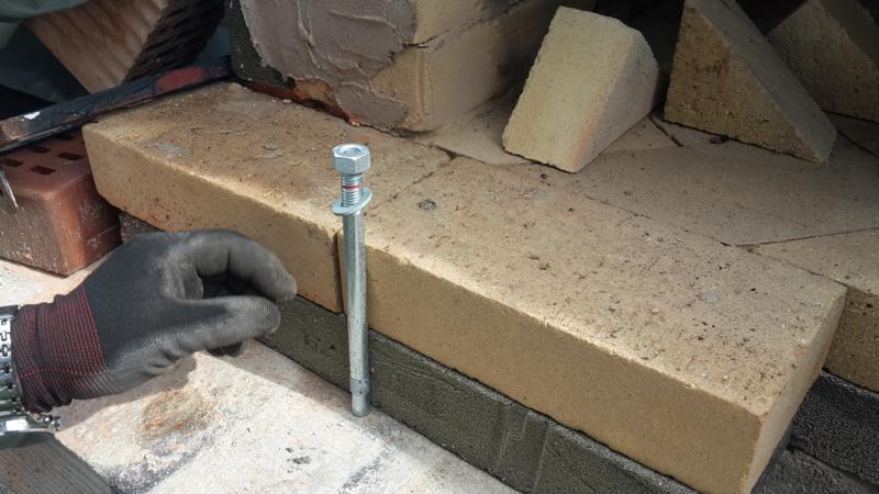

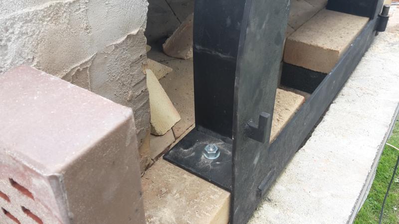

Ich kann mich ja irren, aber sei bloß vorsichtig mit Verschraubungen jedweder Art im Bereich des "Feuerraumes". Dort bauen sich aufgrund der hohen Temperaturen hohe und ungleichmäßige Spannungen auf die sich oftmals in kleineren oder größeren Rissen wiederspiegeln. Nicht das es dir etwas an irgendeiner Stelle wegsprengt. Die Tür hab ich zum Beispiel nur in das dafür vorgesehene Futter eingeklemmt so das sie immer ein wenig" Spiel" hat - die Fugen bzw. das
"Spiel" habe ich dann mit Ofenschnur abgedichtet. Die gibt es in verschiedenen Stärken und muss halt immer mal gewechselt werden. Hoffe ich konnte helfen :tach:

Servus!
Ich hab größere Löcher gebohrt und die Tür nicht zu fest verschraubt.

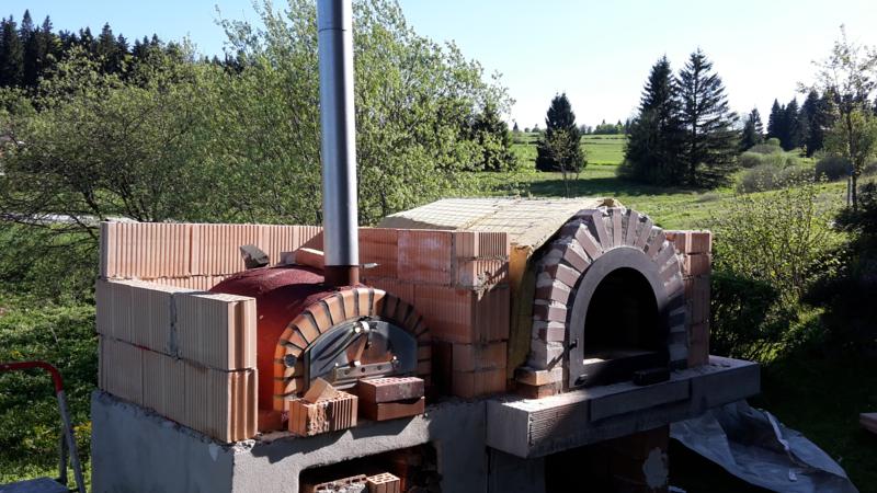

So auch bei mir ging es letztes WE weiter voran....

Eigentlich möchte ich nichts Negatives über die Arbeit anderer :sbof: n schreiben!!
Aber bitte entschuldige, den Türbogen würde ich wieder abreisen. :frage: :mmeinung:

Ja da hast du recht. Der ist mir nicht so geglückt wie ich eigentlich wollte.
Abreißen möchte ich ihn jedoch nicht mehr...

Rolf :dafuer:
Ich dachte mir das auch schon...aber wenn es einem selbst gefällt :patsch:
Aber jetzt kann man ja noch nachbessern :gut:

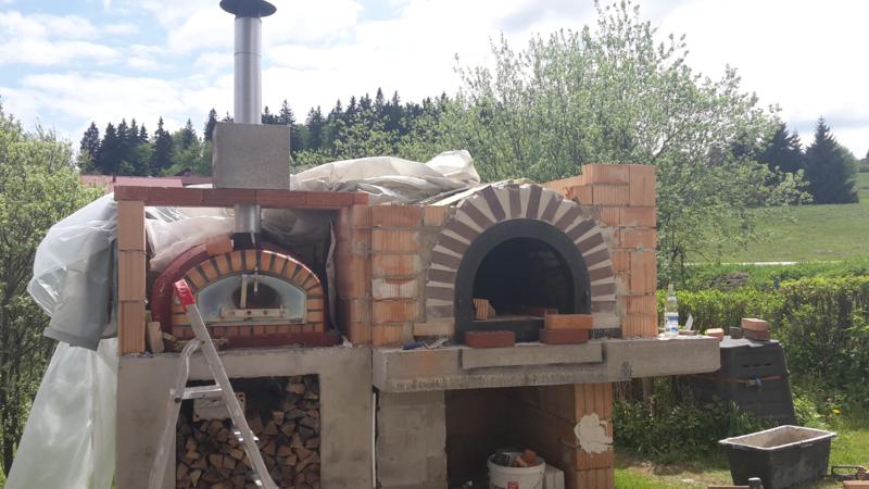

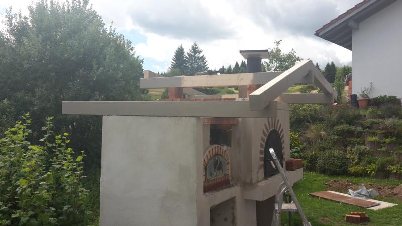

Hier wieder mal ein paar Bilder vom Baufortschritt...
