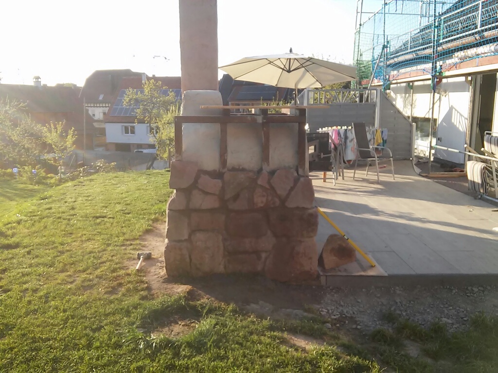

Mal ne "dumme" Frage, Timo.
Wo du jetzt dein Abgasknie so schön eingemauert hast - wie willst du das jemals reinigen?
Oder gehst du davon aus, dass das stets sauber brennt und dafür das 08-15-Blech ewig hält?
:wirr: :wirr: :wirr: :wirr:

Ja genau. Bei meinem dad seinem ofen war diese ca. 40 cm nach seinem brennraum. Da hatte es mal die flammen nach oben in den kamin geschlagen und hat die schweisnaht der drossel gelößt. Nun ist sie ohne funktion. Deswegen bin ich auf nummer sicher geganen.
Man kommt gut hin auch als 1.75 goßer mensch ;) so oft stellt man ja auch nicht rum.

Wollt auch mal wieder denk aktuellen stand durchgeben.
Hatte noch ein paar andere Sachen zu erledigen die letzten 2 Wochen. Bin jedoch die letzten 2 tage doch noch recht weit gekommen.
Haben nun die seiten verkleidet mit bundandsteinen.
Die dachkonstrucktion gemacht und das dach mit bieberschwanzziegeln gedeckt.
Als letzten schritt wird nun vorne und hinten bis ans dach hoch gemauert. Dann isser fertig. Dann kann das backen beginnen ;))
In der zwischenzeit hatte ich auch ihn noch mal 2 mal eingeheizt. Risse hab ich keine gefunden.
Jedoch haben sich leichte risse in den neu verkleideten steinen außen ergeben. ( holz arbeitet halt auch. Die werd ich aber. Bei gelegenheit nochmals zuputzen.

hat von euch noch einer eine idee die "Fuge" zwischen ziegel und Kamin ab zu dichten?
ich habe mir schon überlegt sie zu verputzen. Da silikon vermutlich nicht all zu lange haften wird.
