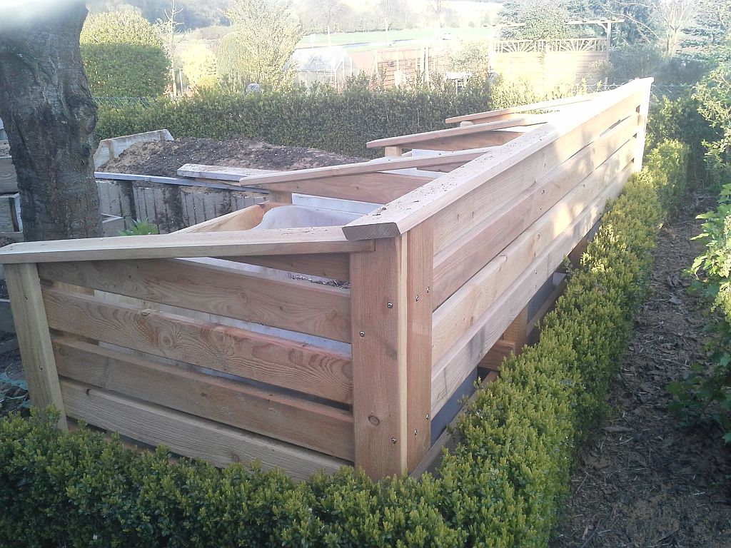

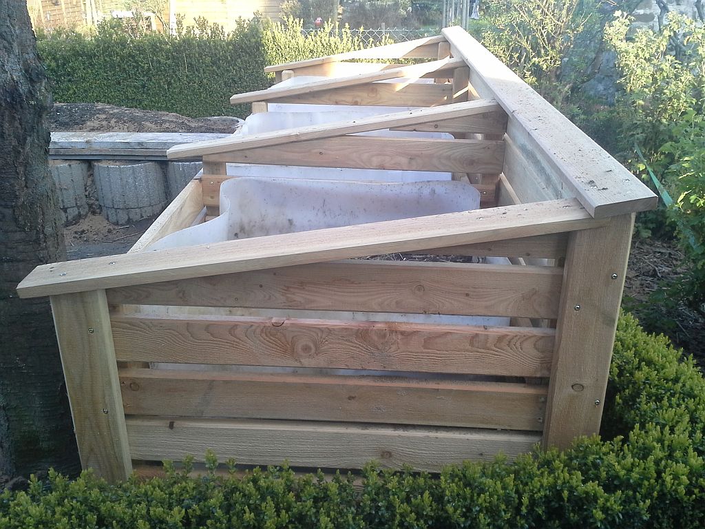

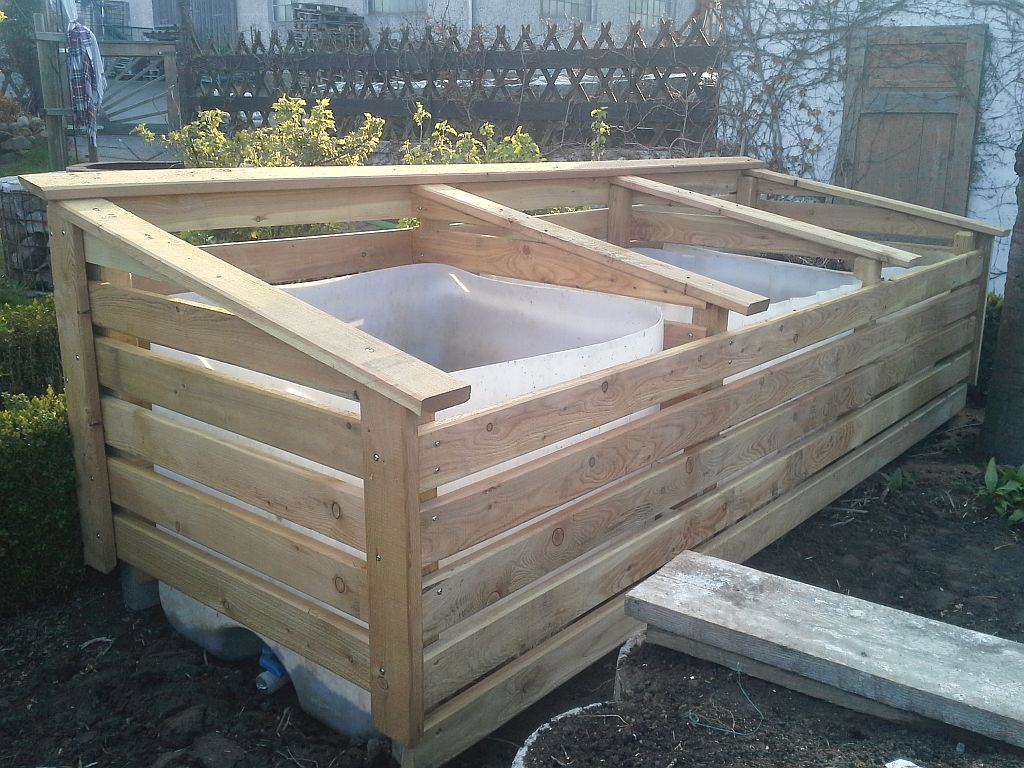

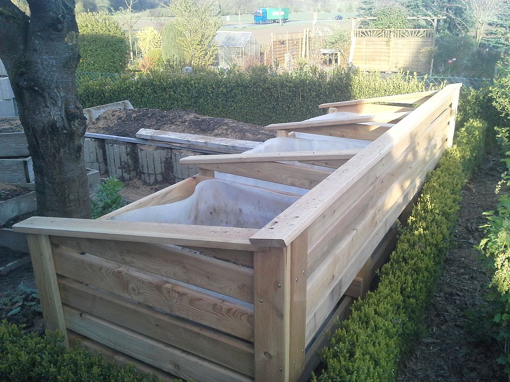

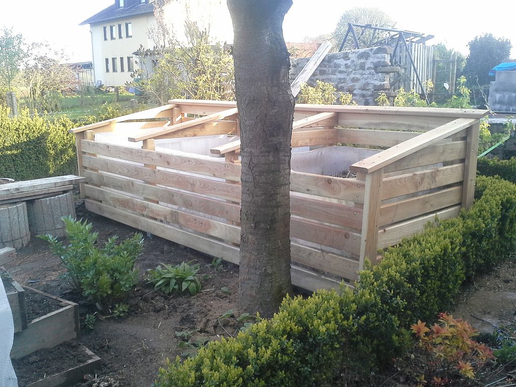

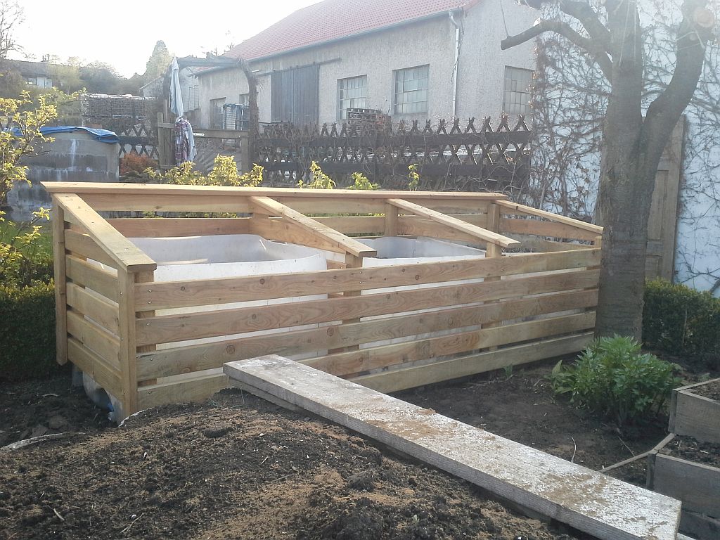

Ich werde versuchen die Komposter zu Hochbeeten nutzen .
Dazu hab ich 1000 ltr Tanks genommen und den Deckel runtergesägt , den Boden geöffnet und an den Seiten werde ich mit der Motorsäge noch Schlitze anbringen.
Um sie in Form zu halten ,wurde mit Lärchenholz ein Rahmen gefertigt .
Oben auf den Rahmen möchte ich noch Glasdeckel anbringen, das sollte die nächste Baustelle hergeben ,wenn ich dort Fenster tausche .
So ist der Komposter vor all zu großer Nässe geschützt und im Frühjahr kann ich früher rauspflanzen , so ne Art Frühbeet.
Der linke ist mittlerweile schon voll und kann vor sich hin komposten.
Oben drauf hab ich eine Schicht Erde um schon für dieses Jahr Kürbis zu pflanzen.
Mal sehen ob´s was wird .

max frisch
max frisch
Re: Wir bauen ein Hochbeet
Gerald - wie nicht anders von einem Tischlermeister zu erwarten 1A Arbeit
Danke für die Lorbeeren ,
doch bin ich kein Tischlermeister und noch dazu hab ich mir an dem Bau des Teils den Finger gebrochen .
Sobald es geht mache ich es fertig .
Ich habe versucht so zu bauen, damit das Wasser gut abläuft und das Holz stehts gut ablüftet .

Das sieht wirklich ziemlich cool aus. Wie hast Du denn die Erdschichten in den Tanks angelegt? Und kommt ausser den Kürbissen sonst noch was?

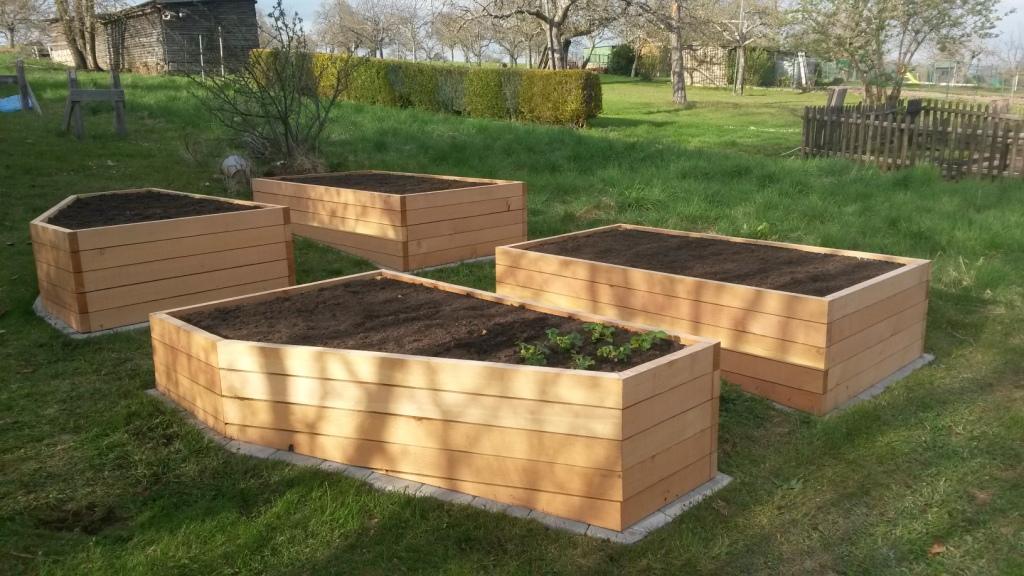

Dann will ich doch auch mal meine Hochbeete zeigen. Ihr schaut Euch doch immer so gern Bilder an.
Die Hochbeete sind ca. 60 cm tief und aus 4cm Lärchebretter. Hab sie direkt im Sägewerk gekauft.
