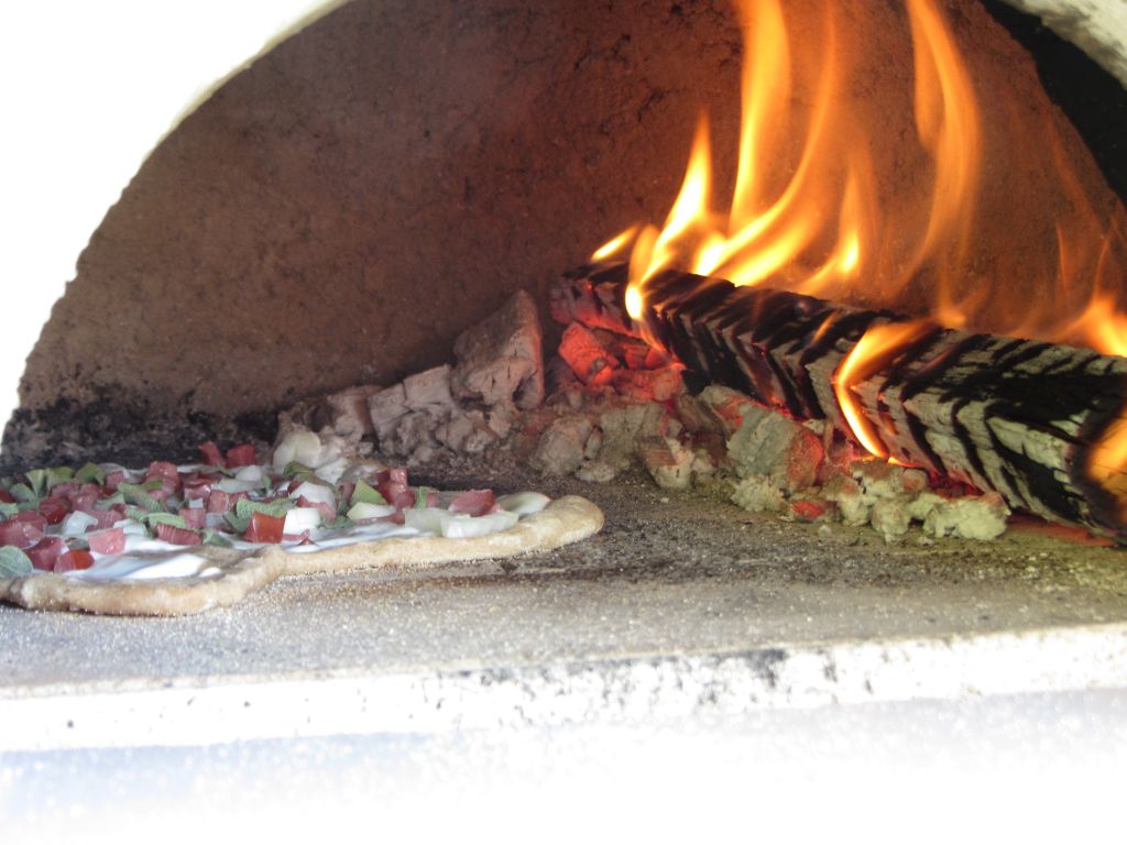

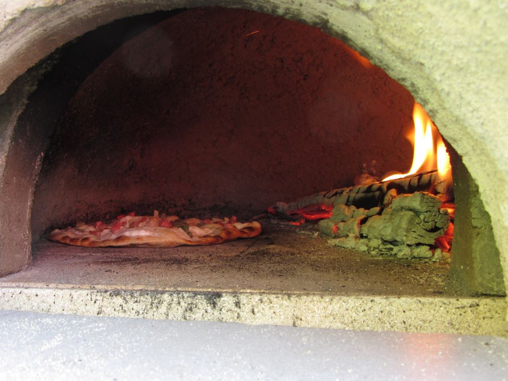

Diavolo hat geschrieben:Wie lang hattest Du die denn drin?
Die erste Pizza geschätzt ca. 1,5-2 min die sechste vielleicht 5 min. Ich hatte aber keine Uhr, es ging alles rasend schnell.

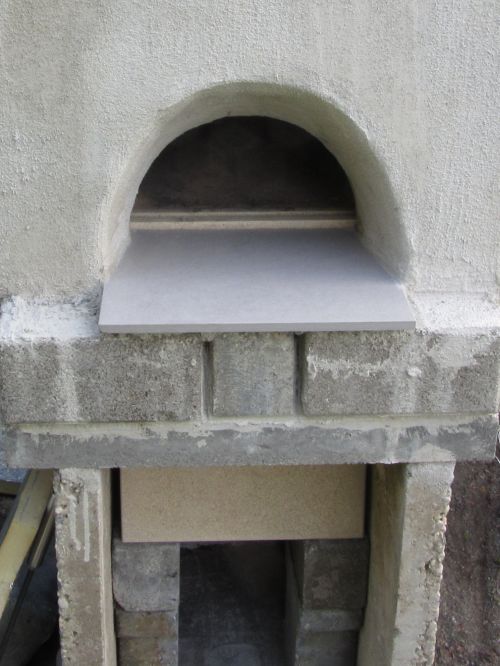

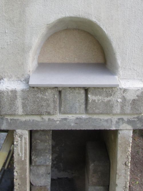

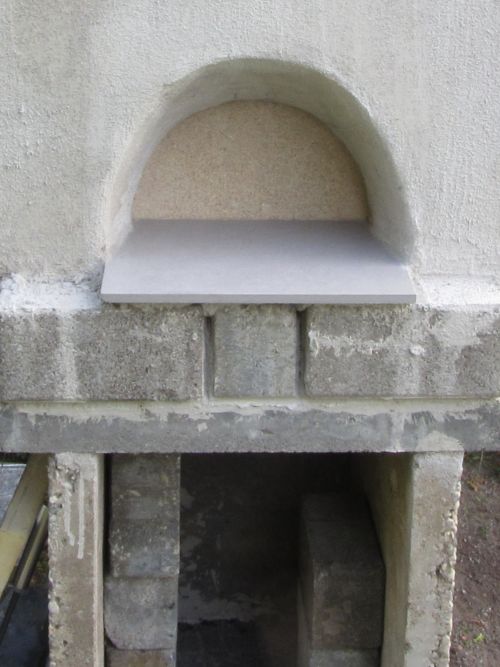

Gestern habe ich die Tür zugeschnitten. Für den Versuch stelle ich einfach passend Steine darunter:
Auf
Auf
Zu
Zu
Die Tür besteht aus 2 Vermiculite Platten, Dicke je 25 mm. In den Bildern sieht man nur eine.

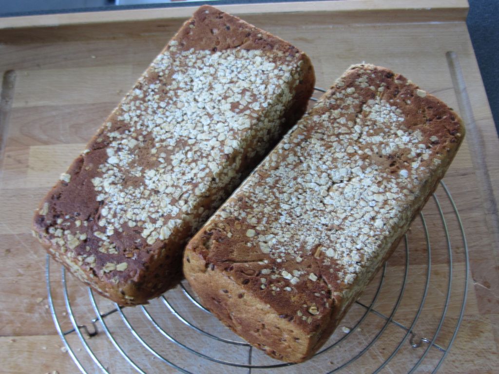

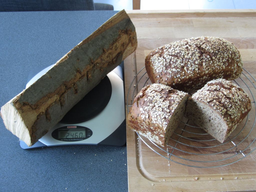

Mit 2,5 kg Holz kann man zwei Brote backen:

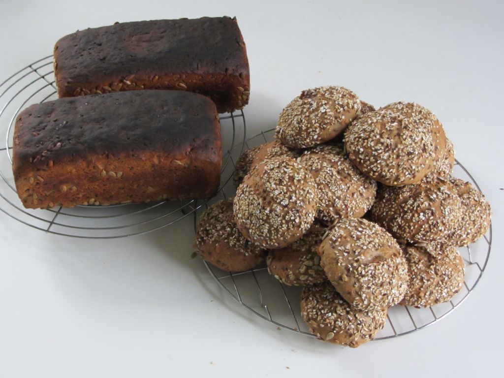

Heute morgen mit der gleichen Holzmenge in 3 Gängen 2 Brote und 9 + 9 Brötchen (insgesamt 4 kg):
Danach hatte der Ofen noch 225 °C. Es wäre auch möglich, noch weniger Holz zu nehmen.
Alles in allem bin ich sehr zufrieden, das Konzept ist aufgegangen:

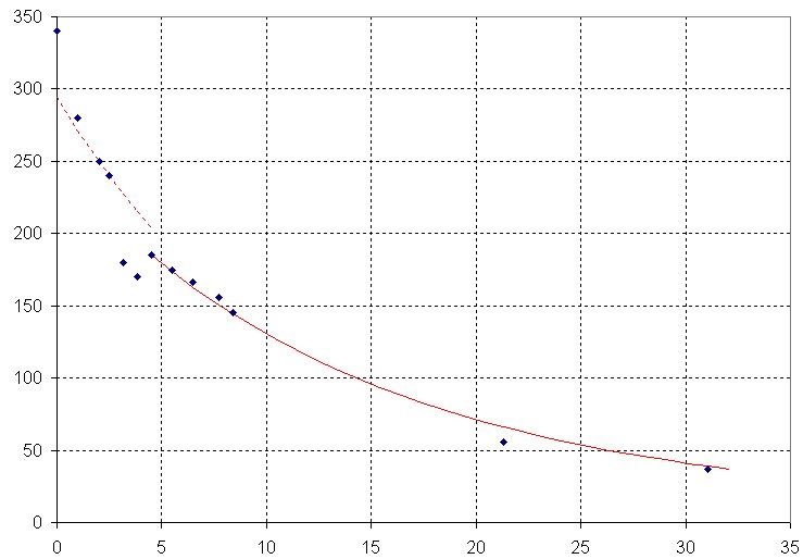

Bei meinem Pumpernickel Backversuch habe ich den Temperaturverlauf des Ofens mit einem Infrarotthermometer aufgenommen, gemessen jeweils in der Mitte der Backfläche. Die x-Achse ist die Zeit in Stunden nach dem Ausräumen:
Umgebungstemperatur war zu Beginn 10 °C, später fast 0 °C. Die blauen Rauten sind die Messwerte. Der zwischenzeitliche Abfall der Bodentemperatur (bei 3 h) kommt vom Aushudeln und Backen zweier Brote.
=> Für Brotbacken ist der Verlauf so mehr als ausreichend, für Pumpernickel aber nicht.
Nun mache ich mir Gedanken, wie ich die Temperatur länger halten kann.
Der Wärmeverlust an der Tür und Unterseite des Backraumbodens muss verbessert werden. Hier lag die Oberflächentemperatur 21 h nach dem Ausräumen bei 20 °C bzw. 10 °C. Bei der Tür habe ich auch seitlich eine Stelle mit 25 °C entdeckt, da ist es vermutlich undicht.

wenn ich es richtig verstanden habe, soll die Temperatur über 24 h (für den Pumpernickel) möglichst konstant sein (130 Grad?).
Wie ist denn die genaue Anforderung?
Du brauchst also eine flachere Temperaturkurve.
Die bekommst Du:
a) durch bessere Isolierung
b) durch mehr aufgeheizte Masse im Inneren
Beides nicht mehr so einfach zu machen...
Wie wäre es denn, wenn Du zwischendrin mal "nachlegst", z.B. durch einen auf einem externen Feuer
erhitzten Speicherstein, der dann mit in den Ofen gegeben wird?
Nur mal so als Gedankenspiel...

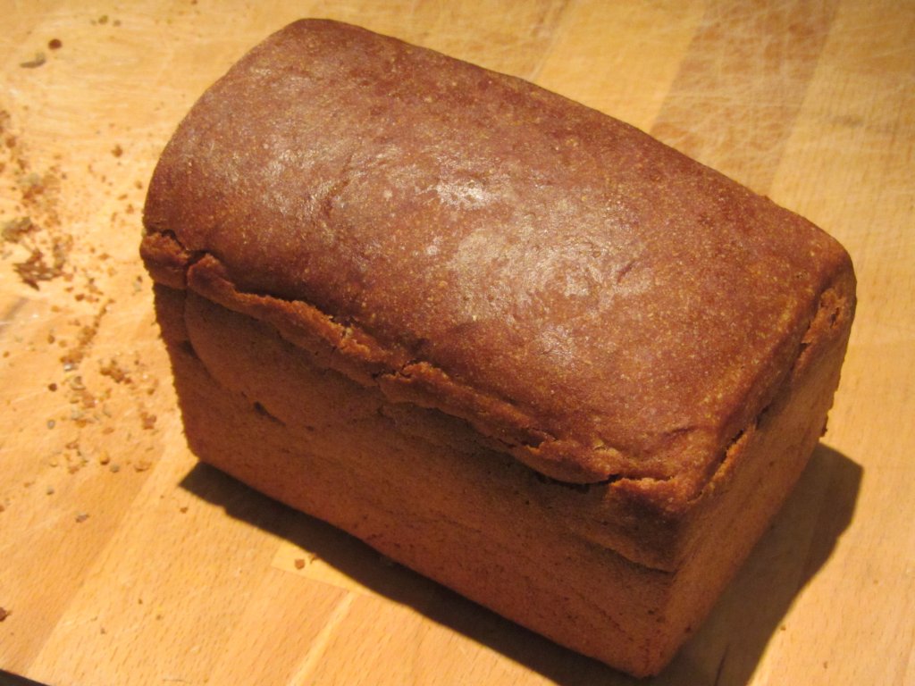

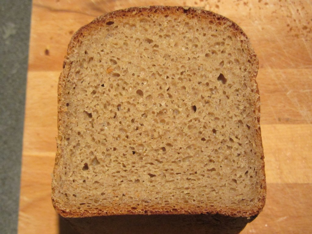

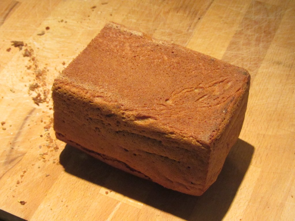

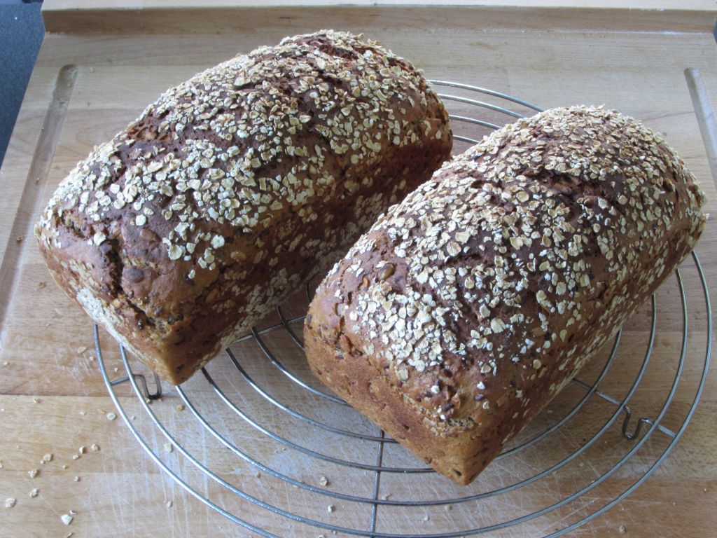

Wo ich die auf der Oberseite fast verbrannten Brote im Beitrag weiter oben sehe:
Eine wichtige Frage ist ja immer, wie hoch wohl der Backraum sein muss, damit Ober- und Unterhitze passt. Ich glaube mittlerweile, dass das für das Backen egal ist, bei meinem Testofen sind es ja nur 22,5 cm.
Hier mal Bilder von einem der beiden Brote, die ich gestern gebacken habe:
Gebacken 40 Minuten in der Form, 40 Minuten ohne Form.

Diavolo hat geschrieben:Du brauchst also eine flachere Temperaturkurve.
Die bekommst Du:
Das sehe ich auch so. Die Idee mit dem Speicherstein finde ich gut. Den könnte ich auch nach dem Normal-Brot backen einfach in den Ofen legen. Der Ofen kühlt dann schneller auf die gewünschte Temperatur ab und es ist vielleicht zu dem Zeitpunkt, wo das Schwarzbrot reinkommt noch mehr Hitze in der Tiefe des Schamotts. Ich habe glaube ich noch 2 Schamottsteine...
