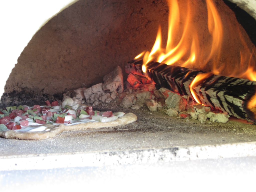

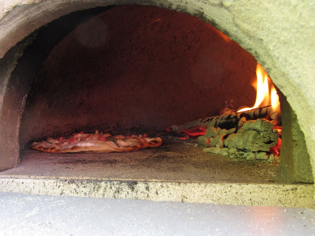

Diavolo hat geschrieben:Wie lang hattest Du die denn drin?
Die erste Pizza geschätzt ca. 1,5-2 min die sechste vielleicht 5 min. Ich hatte aber keine Uhr, es ging alles rasend schnell.
Börni hat geschrieben:Zu Deiner Dämmung - ich habe die Erfahrung gemacht, dass Perlite besser dämmt als Steinwolle. Glaswolle ist für die Dämmung der Kuppel gänzlich ungeeignet wie Du hier nachlesen kannst ;)
Das hatte ich damals gelesen und habe deshalb Steinwolle verwendet. Wie bist Du darauf gekommen, dass Perlite besser dämmt?

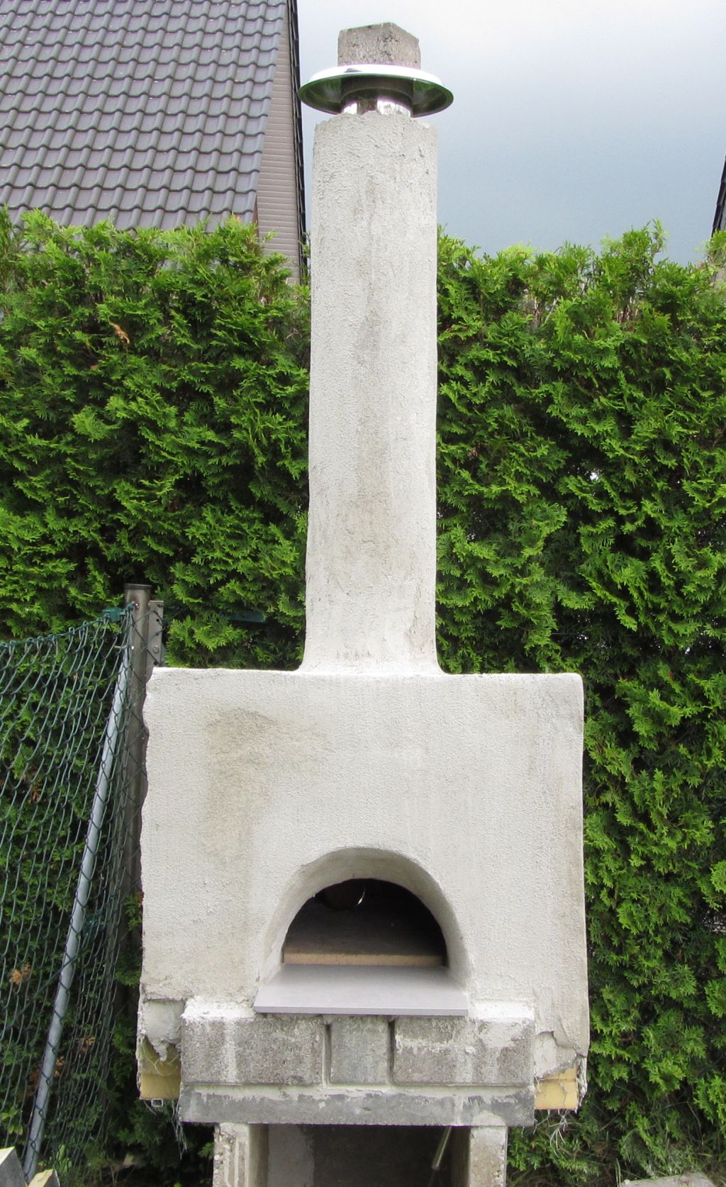

Die Porchetta hat in der Zwischenzeit noch eine harte Schale bekommen und ich habe die wichtigsten Seiten verputzt um eine gewisse Wetterfestigkeit zu erreichen:
(353.72 KiB) 291-mal heruntergeladen
Von vorne ist die Optik halbwegs verträglich, von der Seite sieht es allerdings eher aus wie eine uralte Workstation.
Ich bin mir unklar, wie viel Arbeit ich nun noch investiere. Weiß jemand, ab welcher Schornsteinhöhe so ein Teil relevant für den Schorni ist oder wovon das abhängt? Ursprünglich wollte ich den Schornstein abnehmbar machen wie bei Hoiner. Das wäre auch jetzt noch möglich.

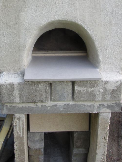

Gestern habe ich die Tür zugeschnitten. Für den Versuch stelle ich einfach passend Steine darunter:
Auf
Auf
Zu
Zu
Die Tür besteht aus 2 Vermiculite Platten, Dicke je 25 mm. In den Bildern sieht man nur eine.

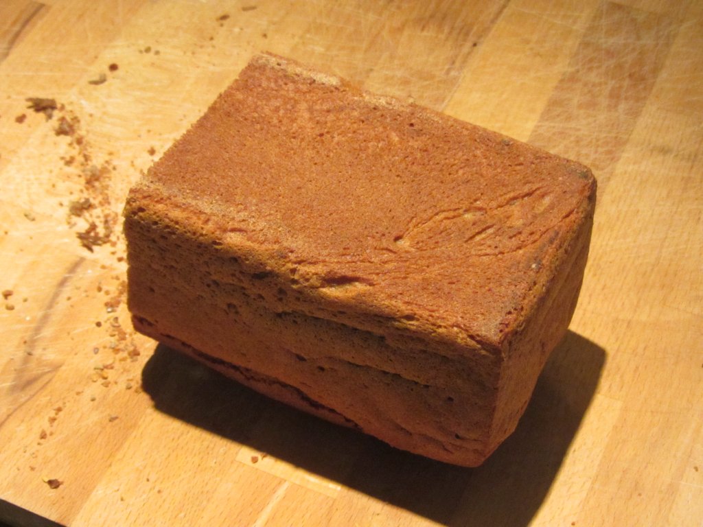

Heute morgen kam dann die Stunde der Wahrheit. Um 4:45 Uhr angeheizt, um 6:00 Uhr waren die Flammen weg und die Brote zur Gare gestellt. So weit hat alles gut funktioniert. Nach einer knappen Stunde sollten dann die Brote so weit sein.
Waren sie aber nicht.
Auch nach 1,5 h immer noch kaum Bewegung. Also habe ich sie dann in den EBO getan und auf 50 °C gestellt, bis 7:45. Dann ging es halbwegs.
Also den Ofen ausgeräumt und dabei festgestellt, dass die Glut gar nicht mehr an war. Ich habe eine Ladung Holzkohle produziert. Temperatur war direkt an der Tür zu dem Zeitpunkt 230 °C, also habe ich nicht ausgehudelt, sondern nur gefegt und die Brote reingestellt.
Das Ergebnis nach 45 min Backzeit:

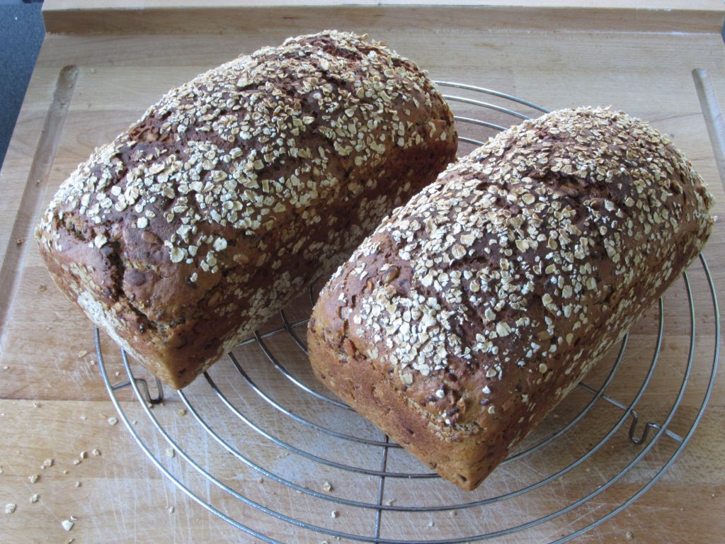

Mit 2,5 kg Holz kann man zwei Brote backen:

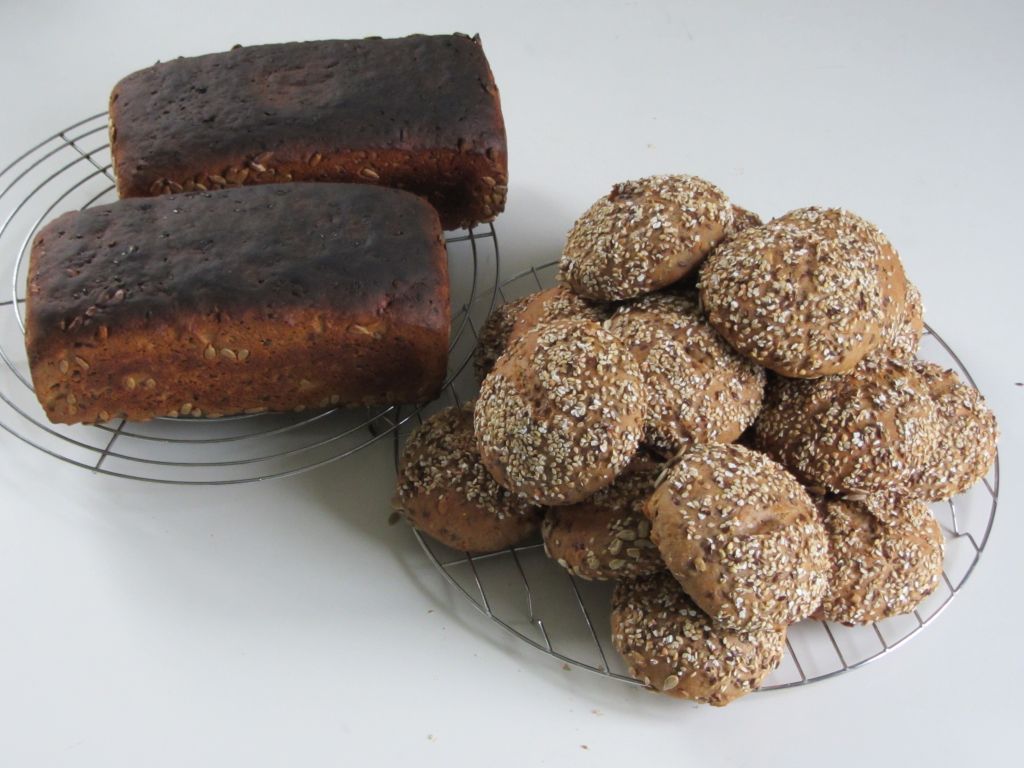

Heute morgen mit der gleichen Holzmenge in 3 Gängen 2 Brote und 9 + 9 Brötchen (insgesamt 4 kg):
Danach hatte der Ofen noch 225 °C. Es wäre auch möglich, noch weniger Holz zu nehmen.

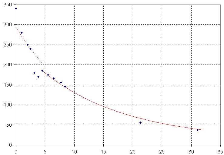

Bei meinem Pumpernickel Backversuch habe ich den Temperaturverlauf des Ofens mit einem Infrarotthermometer aufgenommen, gemessen jeweils in der Mitte der Backfläche. Die x-Achse ist die Zeit in Stunden nach dem Ausräumen:
Umgebungstemperatur war zu Beginn 10 °C, später fast 0 °C. Die blauen Rauten sind die Messwerte. Der zwischenzeitliche Abfall der Bodentemperatur (bei 3 h) kommt vom Aushudeln und Backen zweier Brote.
=> Für Brotbacken ist der Verlauf so mehr als ausreichend, für Pumpernickel aber nicht.
Nun mache ich mir Gedanken, wie ich die Temperatur länger halten kann.
Der Wärmeverlust an der Tür und Unterseite des Backraumbodens muss verbessert werden. Hier lag die Oberflächentemperatur 21 h nach dem Ausräumen bei 20 °C bzw. 10 °C. Bei der Tür habe ich auch seitlich eine Stelle mit 25 °C entdeckt, da ist es vermutlich undicht.

Hallo Ovi,
wenn ich es richtig verstanden habe, soll die Temperatur über 24 h (für den Pumpernickel) möglichst konstant sein (130 Grad?).
Wie ist denn die genaue Anforderung?
Du brauchst also eine flachere Temperaturkurve.
Die bekommst Du:
a) durch bessere Isolierung
b) durch mehr aufgeheizte Masse im Inneren
Beides nicht mehr so einfach zu machen...
Wie wäre es denn, wenn Du zwischendrin mal "nachlegst", z.B. durch einen auf einem externen Feuer
erhitzten Speicherstein, der dann mit in den Ofen gegeben wird?
Nur mal so als Gedankenspiel...
:frage:

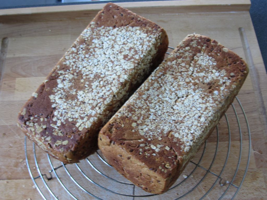

Wo ich die auf der Oberseite fast verbrannten Brote im Beitrag weiter oben sehe:

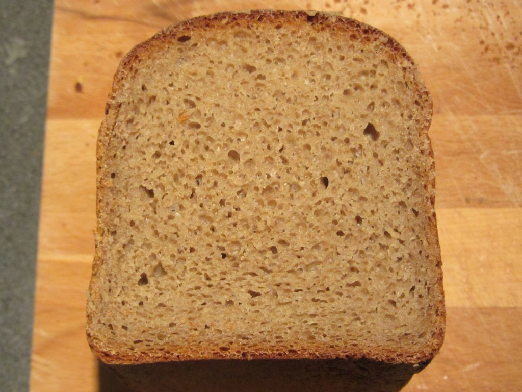

Eine wichtige Frage ist ja immer, wie hoch wohl der Backraum sein muss, damit Ober- und Unterhitze passt. Ich glaube mittlerweile, dass das für das Backen egal ist, bei meinem Testofen sind es ja nur 22,5 cm.
Hier mal Bilder von einem der beiden Brote, die ich gestern gebacken habe:
Gebacken 40 Minuten in der Form, 40 Minuten ohne Form.

Diavolo hat geschrieben:Du brauchst also eine flachere Temperaturkurve.
Die bekommst Du:
Das sehe ich auch so. Die Idee mit dem Speicherstein finde ich gut. Den könnte ich auch nach dem Normal-Brot backen einfach in den Ofen legen. Der Ofen kühlt dann schneller auf die gewünschte Temperatur ab und es ist vielleicht zu dem Zeitpunkt, wo das Schwarzbrot reinkommt noch mehr Hitze in der Tiefe des Schamotts. Ich habe glaube ich noch 2 Schamottsteine...
