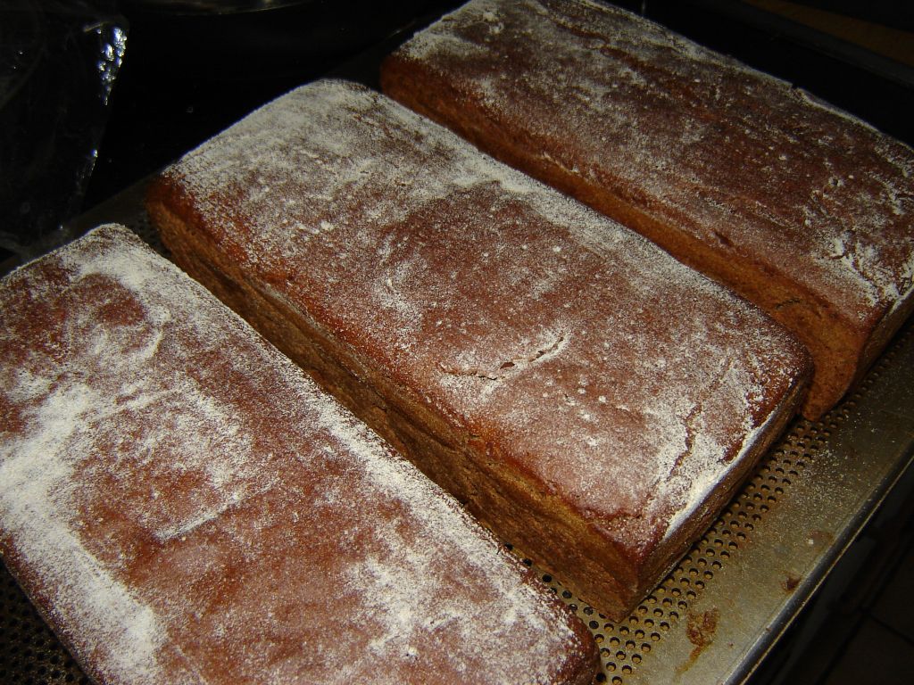

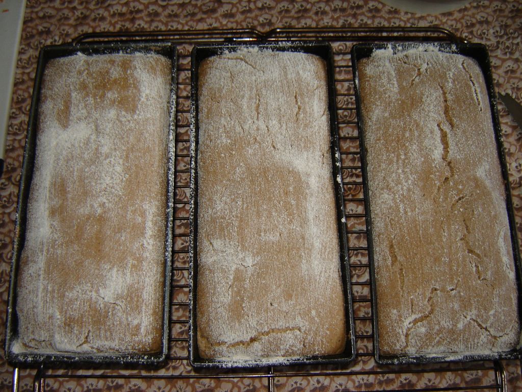

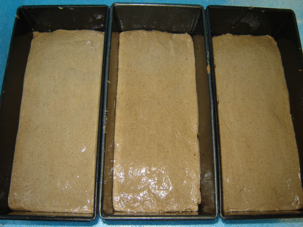

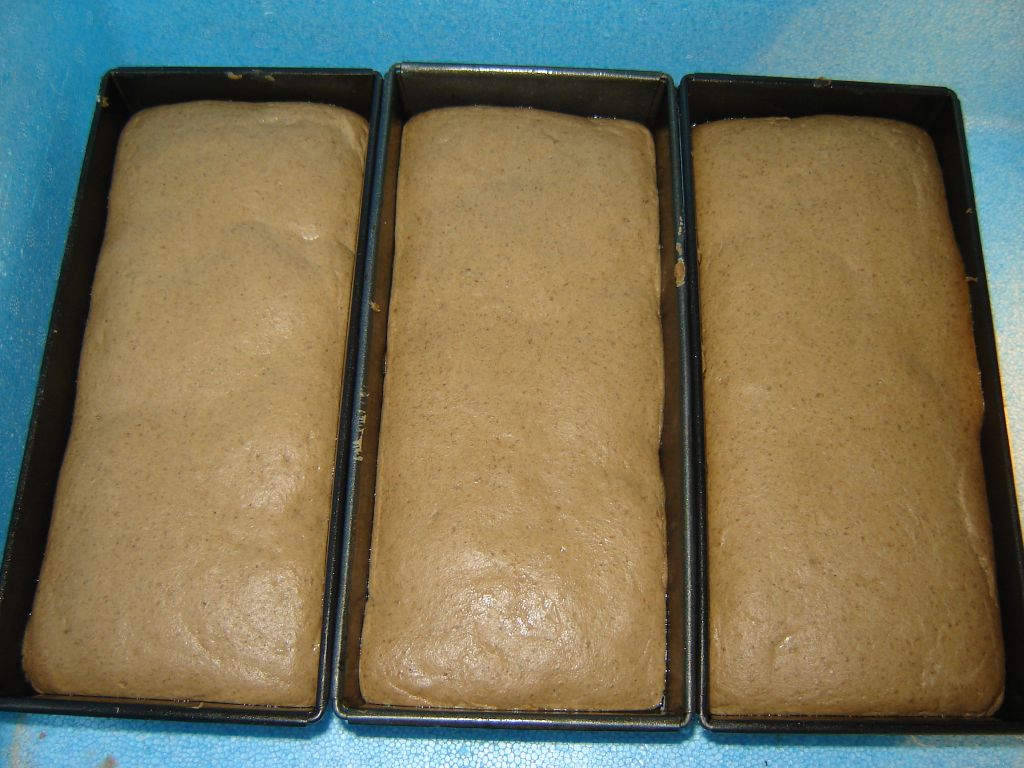

"Here are the results of the german bakerman" würde Hoiner's Franzose sagen.Hardy hat geschrieben:... So nun bin ich gespannt auf Steinis Ergebnis...
Ich habe die Rezeptur etwas modifiziert.
Im wesentlichen wurde die TA erhöht und in "Kästen" gebacken.
Den Sauerteigansatz habe ich mit frisch gemahlenem Roggenvollkornmehl hergestellt.
Das Quellstück mit Roggenmehl, Type 1370 und Köstritzer Schwarzbier.
Die Hefezugabe habe ich auf 0,5 % reduziert und dafür die Stückgare auf 3 Stunden bei 32 °C ebenfalls erhöht.
Backzeit: 10 Minuten bei 250 °C und 45 Minuten bei 180° C.
Mit dem Ergebnis bin ich zufrieden. Die Brote sind schön locker und fluffig, obwohl der Ofentrieb gleich Null war.
Ich werde aber noch einen weiteren Backtest durchführen - dann mit der "No Knead Bread"-Methode.
