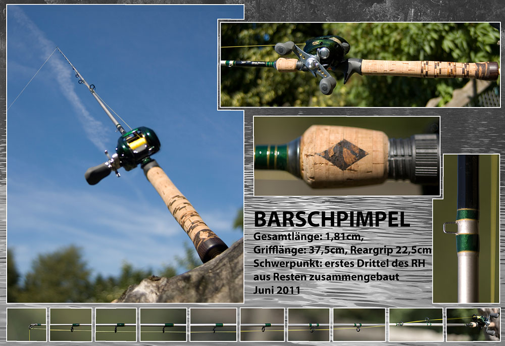

das sehe ich ja jetzt erst - spitzenmäßig!! In meinem früheren Leben (also vor meiner Heirat vor 9Jahren) hieß ich zwar Drechsler mit Nachnamen, aber meine kleine Drechselbank habe ich erst seit 1,5Jahren. Ich baue hochwertige Spinnangelruten, dafür nutze ich sie hauptsächlich:
neee, ich war bei der Ringmontage völlig nüchtern - dat mut so!

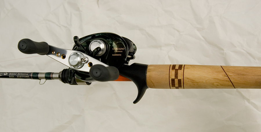

ein Rollenhalter etwas komplexerer natur

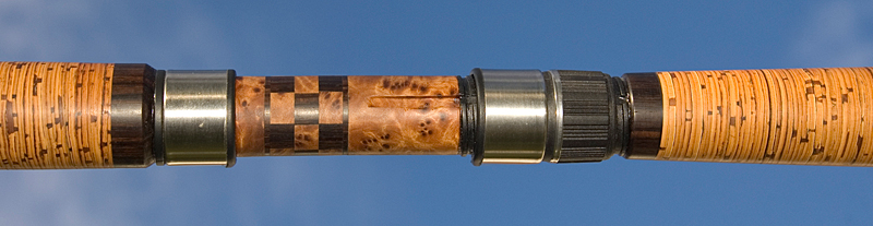

der Rutengriff besteht aus 320 einzeln zusammengeklebten Birkenrindenscheiben
Griff: Birke/Mahagonie
