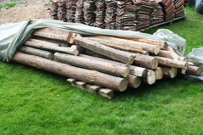

ich hab heute noch schnell mehr Material geholt. Alte Balken für das Dach und die Mauer, die Mauer soll eine Fachwerkmauer werden. Also so langsam sieht es bei mir auf dem Hof aus als würde ich mit historischen Baustoffen handeln :) Das ist erst die Hälfte der Balken, die andere Hälfte war noch eingebaut. Die Lehmfrage hab ich heute auch geklärt den kann ich morgen holen und die Schamottsteine für den Backboden auch. Dann muss jetzt nur das Wetter in der nächsten Zeit mitspielen.
Alte Holzbalken.jpg (334.92 KiB) 5341 mal betrachtet
Gruß Jörn

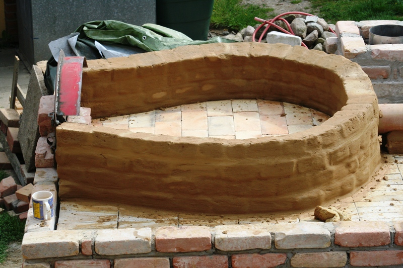

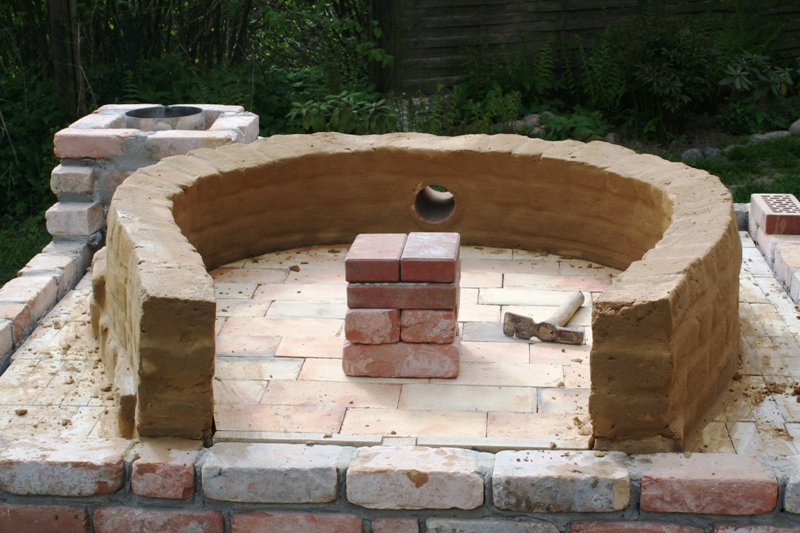

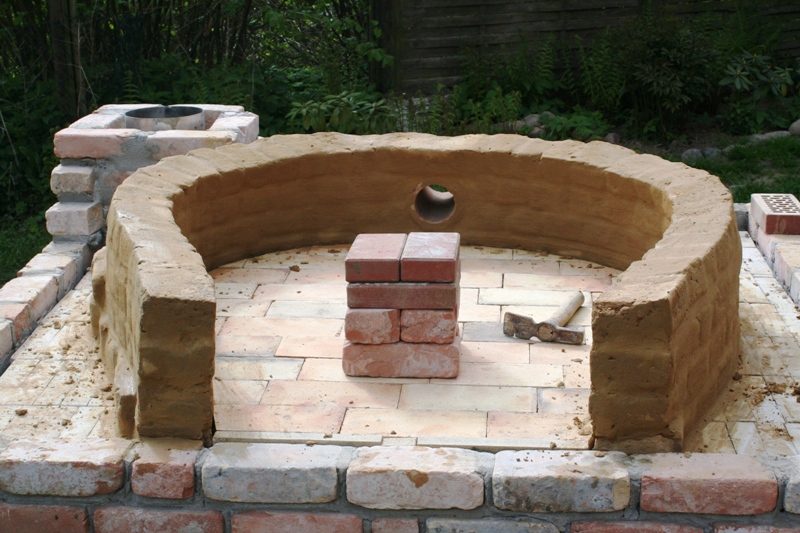

heute morgen um 8 Uhr bin ich am Backofen angefangen, erstmal Lehmmörtel anmischen und dann die Steine ein wenig behauen. Man kann die ganz gut mit einem Hohlblockstein bearbeiten. Ist ja wie eine Art Raspel. Und dann ging das fröhliche gemauere oder geklebe los. Ich hab pie mal Daume und nach Auge gemauert, die Tür steht nur zur Orientierung da, die werde ich mit den roten Ziegeln einmauern.
Jetzt werd ich erstmal eine Form machen, werde dazu Sägespäne nehmen. Aber das wird wohl erst am nächsten WE weiter gehen, leider.... bringt echt Spaß mit dem Lehm zu arbeiten.
Gruß Jörn

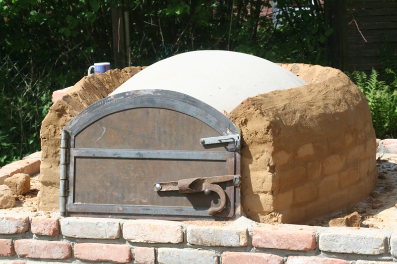

kleines Update vom Samstag, um 7 Uhr ging es wieder weiter. Als erstes hab ich Füllmaterial in Form von Styroporblöcken und Gasbetonsteinen in den Backraum verfrachtet und dann mit Sand aufgefüllt und geglättet, wieder pie mal Daumen...
Und dann ging das mauern wieder weiter Stück für Stück, Reihe für Reihe.
Nun kommt als nächstes eine Putzschicht aus Lehm und Hasendraht und dann die ca.10cm Strohlehmmischung. Ich hoffe das hält und bricht nicht in sich zusammen. Mit Lehm zu arbeiten bringt echt Spaß.
Gruß Jörn
