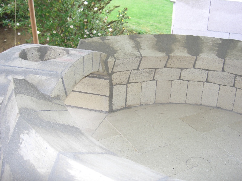

Hallo Treukes,
schau mal hier im Bild, da kann man ansatzweise den Unterschied sehen auf den ich mich bezogen hatte.
Soll lediglich als Hinweis verstanden werden wie man es auch machen kann.

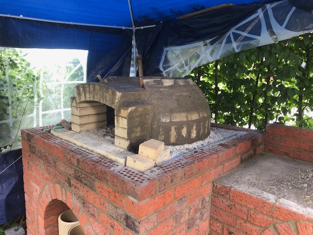

Ein weiterer Fortschritt ist zu vermelden!

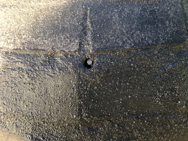

- Öffnung für Thermometer
- IMG_5240.JPG (175.97 KiB) 4945 mal betrachtet
- IMG_5239.JPG (117.52 KiB) 4945 mal betrachtet
- IMG_5238.JPG (135.75 KiB) 4945 mal betrachtet
- IMG_5237.JPG (116.69 KiB) 4945 mal betrachtet
- IMG_5236.JPG (151.96 KiB) 4945 mal betrachtet

Hallo Treukes,
das schaut ja richtig gut aus !!!
Da kommt richtig Freude (und viele Erinnerungen) beim zusehen auf.
Bei dem bisherigen Ergebnis hast Du bestimmt viel Spaß an der Sache.
Zumindest stelle ich fest, daß es mit dem Hilfswerkzeug für die Kuppelgeometrie auch bei Dir wohl ganz gut funktioniert und ich hoffe, daß ich im Vorfeld betreffend der Einfachheit in der Anwendung nicht zuviel versprochen hatte.
Ich wünsche Dir weiterhin gutes Gelingen!
Grüsse
Ulrich

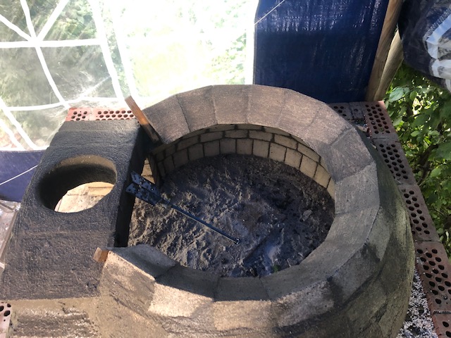

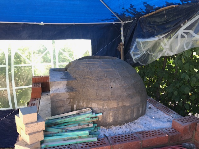

Hier noch ein paar Einblicke in den heutigen Fortschritt. Montag ist die Kuppel zu!
- IMG_5288.JPG (134.32 KiB) 4801 mal betrachtet
- IMG_5287.JPG (139.26 KiB) 4801 mal betrachtet
- IMG_5286.JPG (147.97 KiB) 4801 mal betrachtet

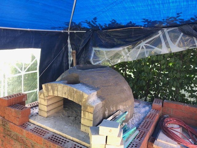

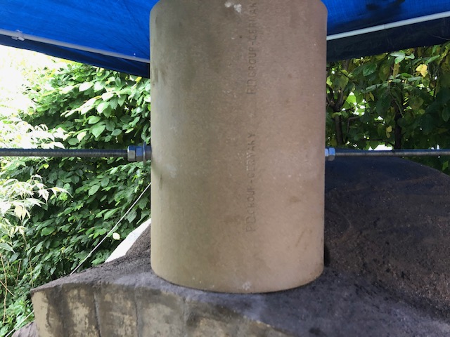

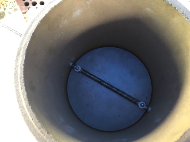

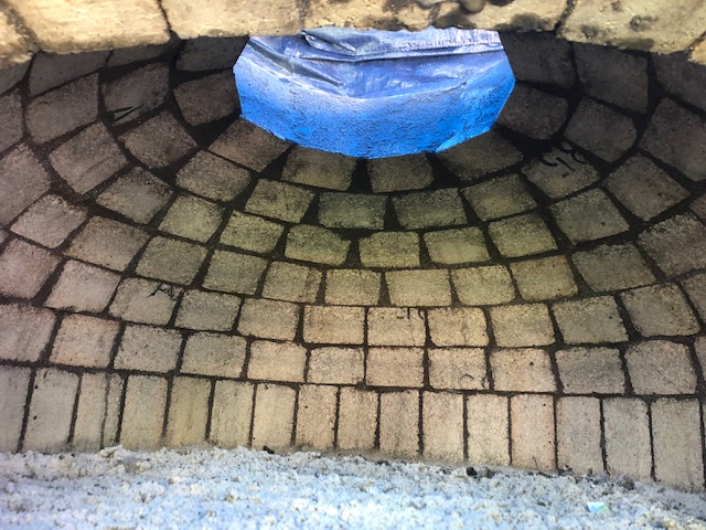

Das war´s, Kuppel ist zu. Samstag noch das Türportal mit Tür aufstellen und dann heißt es warten,..... 4 Wochen aushärten lassen.
Danach wollte ich über 5 Tage verteilt mit kleinen Feuerchen anfangen und mich dann zum Ende der Woche steigern. Am letzten Tag voll einheizen und schauen, ob irgendwo Risse entstehen.
Was mein Ihr? Tipps und Anmerkungen sind gerne erwünscht!!!!

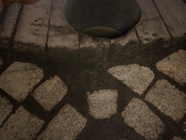

- Drosselklappe zu
- IMG_5320.JPG (46.92 KiB) 4748 mal betrachtet
- Selbstgebaute Drosselklappe
- IMG_5319.JPG (132.63 KiB) 4748 mal betrachtet

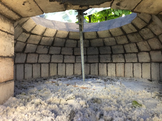

- Innenansicht zwischen Decke und Portalbogen
- IMG_5318.JPG (90.86 KiB) 4748 mal betrachtet
- Innenansicht Decke

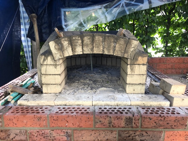

- IMG_5317.JPG (115.24 KiB) 4748 mal betrachtet
- IMG_5316.JPG (157.63 KiB) 4748 mal betrachtet
