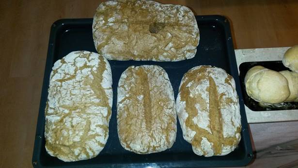

Moin, Moin,
ich habe das erste Brot gebacken, und, das war echt lecker. Allerdings nur das Roggenbrot.
Das Weissbrot hatte eher etwas von Knäckebrot. Leider zu lang im Ofen gelassen.
Naja, Übung macht den Meister.
Brot 1.jpg (35.04 KiB) 10985 mal betrachtet

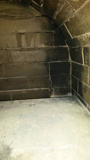

An der Rückwand ist ein weiterer Riss entstanden. Aber wohl weniger tragisch.
Riss neu.jpg (24.63 KiB) 10985 mal betrachtet
