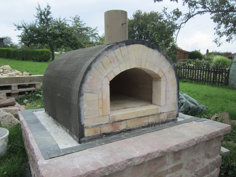

mit der Kraftübertragung habt ihr recht. Da hab ich mir zu wenig Gedanken gemacht. Hätte ich besser machen können.
Der Türbogen sitzt allerdings auch noch auf der Tür auf. Hoffe das reicht oder soll ich da noch was ausbessern?
Viele Grüße
Wolfram

Wenn der Bogen auf dem Türrahmen aufsitzt hast du eventuell ein Problem mit entstehenden Spannungen bei Hitzeeinwirkung. Da haben hier im Forum schon einige "Bröselerfahrungen" gemacht. Ich will damit sagen das ich den Türrahmen keinesfalls in statische Planungen mit einbeziehen würde. :mmeinung:

Wolfen hat geschrieben:Hallo,
Viele Grüße
Wolfram
Jetzt kommst du noch gut dran. Wie das später aussieht wenn alles fertig ist...
Die Entscheidung liegt bei dir.

Hallo Wolfram,
der Bogen darf nicht auf dem Türrahmen aufsitzen, der Rahmen oder die Tür müssen frei bleiben, der Rahmen oder die Tür sind aus Metall das arbeitet bei Wärme mehr wie Stein, es wüde dir den Bogen zum Reissen bringen. Du musst zwischen Bogen und Rahmen mit einer Dichtschnur arbeiten , gibt es beim Ofenhändler oder im Internet. Sonst ist deine schöne Abeit umsonst gewesen. Ging mir auch so.

Danke für Eure Hinweise. Hab da echt nicht aufgepasst. Gut, dass es Euch gibt.
Ja, ich werde hier noch nachbessern. Muss eigentlich nur zwei Steine austauschen und zwei etwas anders zuschneiden. Ich denke das wird noch recht gut machbar sein.

Ich habe auch festgestellt, dass der Türrahmen stark arbeitet. Wenn der Ofen abgekühlt ist, hat der Rahmen richtig Spiel.
Im aufgeheizten Zustand, dehnt er sich dann so stark aus, dass nichts mehr wackelt.

so, ich hab jetzt die Auflagen im Türbogen geändert.

Jetzt sieht es stimmig aus und du solltest auf de sicheren Seite sein.
