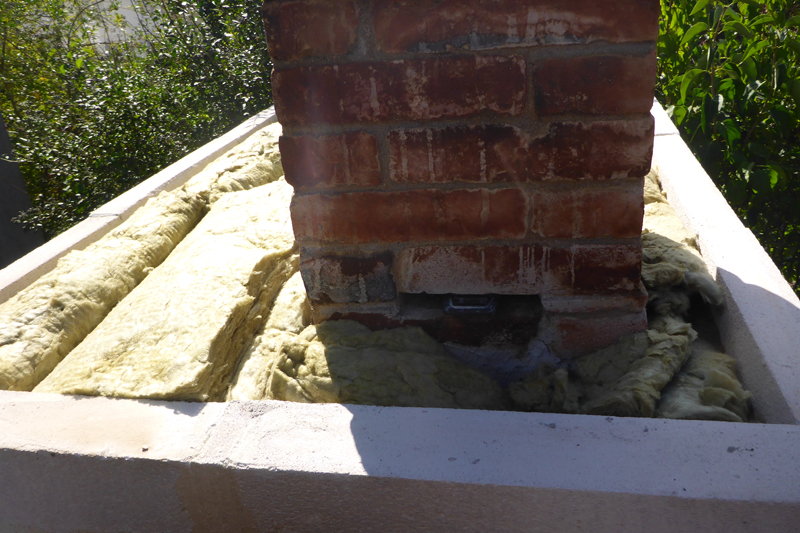

Ich bin heute mittag zu dem Inhaber des Baufachmarktes meines Vertrauens gefahren und bin mit ihm alles durchgegangen : )
Nun schaut es letztendlich so aus, dass ich alles mit Steinwolle dämmen werde, ( ich hab die halbe Scheune mit dem Zeug vollsitzen ) da diese dann doch den höheren Isowert hat.
Als abschluss nach oben wird dann eine Fermacellplatte formschlüssig eingelassen.
Zugleich konnte ich auch die Ziegel klarmachen, die ich am Montag dann holen werde.
Dank Euch aber trotzdem vielmals für die guten Denkanstöße !

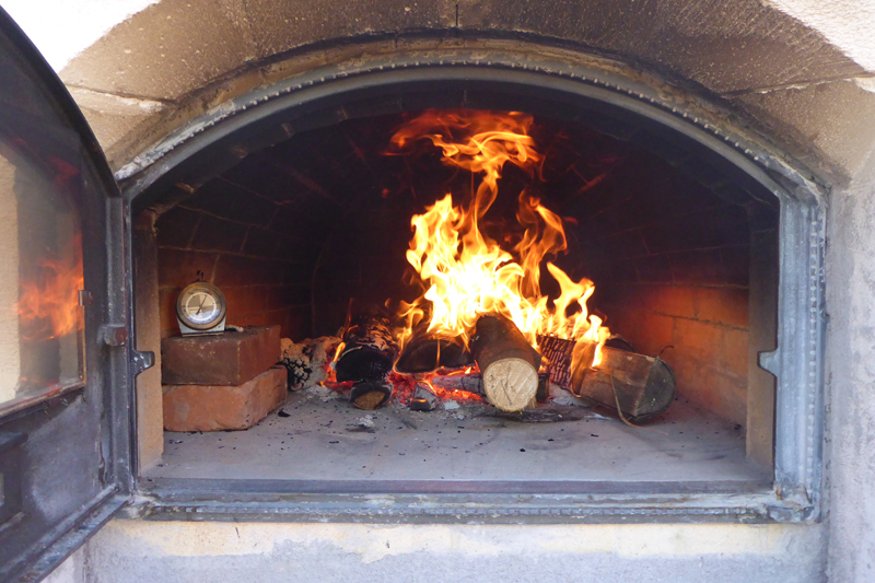

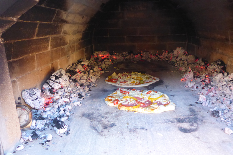

Re: Lydia versucht sich : )
Gestern Abend war es soweit.....
mittags hab ich noch flott die Isolation rein und dann ginge es los ....
als das Feuer so richtig brannte, dachte ich noch.....ohhh Himmel, hoffentlichbrauch ich jetzt nicht die Feuerwehr
denn das gute Stück dampfte dann nochmal richtig aus !
Insgesamt sind gestern Abend 12 Pizzen durchgelaufen ....und alle Testesser waren begeistert
Heute morgen hatte der Ofen dann noch 150°C....ich denke mal, damit ich kann zufrieden sein !?
