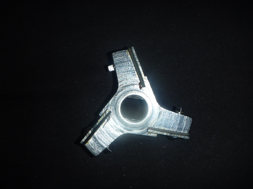

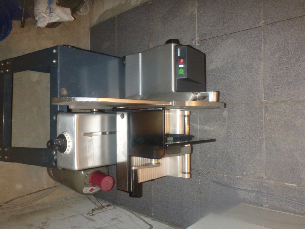

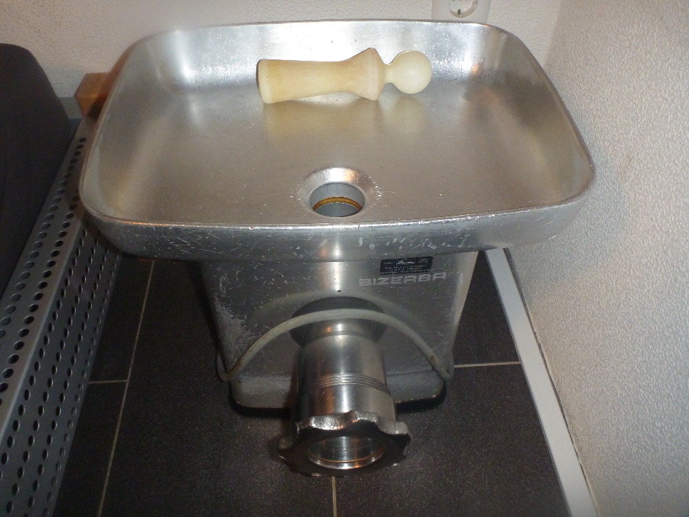

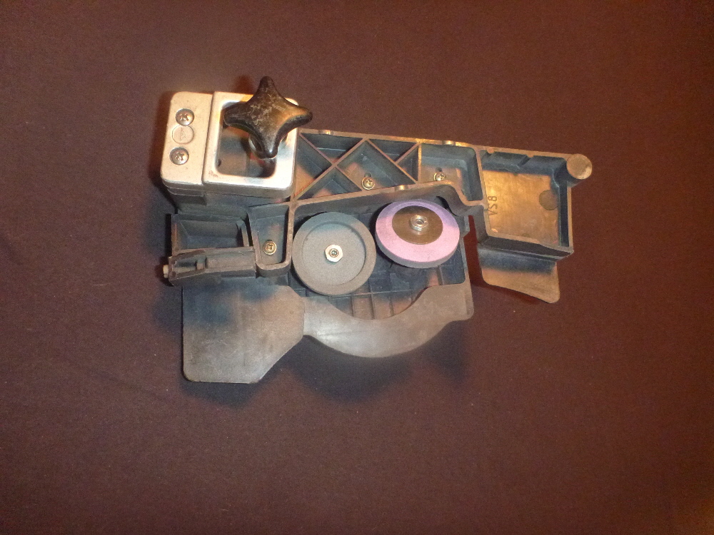

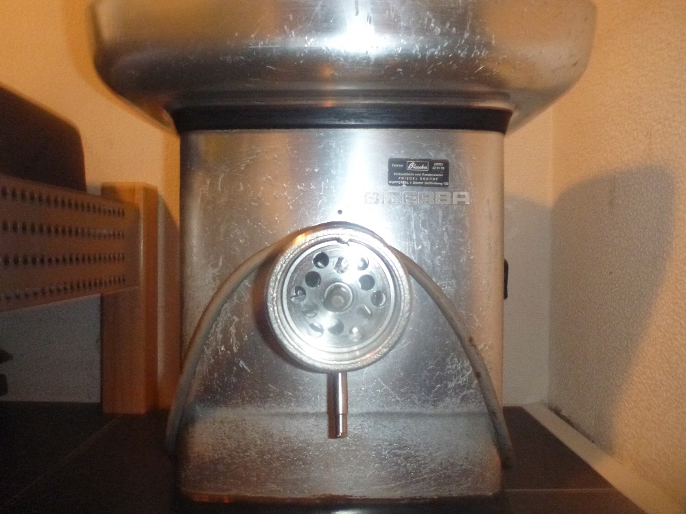

So damit ich hier die Rufe befriedige...also die Bilders...
So, da habt ihrs...ich hoffe euch alles gezeigt zu haben...falls nicht einfach noch mal melden...

Eine Frage hab ich aber noch: Wie kann man die Kratzer auf dem Wolf wieder so wegmachen ??? Das dass Teil ein wenig Stubentauglicher wird??? Und wie lackieren ???

Hallo Nobby
Boah sieht der verkratzt aus , soll ich den für dich entsorgen ?
:rofl:
So von der Optik her würde ich sagen Aluminium .
Falls du den lackierst werden sich die Katschen immer markieren .
Evt. mit Nass-Schleifpapier das gröbste egalisieren und dann wieder aufpolieren .
Nass-Schleifpapier hat eine Körnung von 2.000 und damit arbeiten Lackierer ,
ist aber eine bescheidene Arbeit .
Nicht in alle Ecken kommt man vernünftig rein .
Alternativ fällt mir noch Sandstrahlen ein , das sollte aber ein Profi übernehmen .

Genau! Das war der nach dem Du für mich hättest fragen sollen, wenn Du die Schneidemaschine holst..... :-(
Und ja, Du kannst *theoretisch* schon was machen bei dem Alu.
Aber ich glaube Du willst das nicht wirklich :-)
Den auf "Urzustand" zu polieren ist eine Sträflingsarbeit, die Du keinem zumuten möchtest...
Lass ihn in Ehre gealtert. Auch wenn's schwer fällt. Der hat sich seine Narben im Laufe der Jahre schwer genug verdient!

Was ich toll finde, und das ist mir jetzt das erste mal aufgefallen, ist, daß die VS8 links neben dem Blatt, wo das Schneidgut rausfällt gar nix mehr hat außer einem Platz zum Teller hinstellen.
Das ist praktisch, denn wo nix ist muß man nix saubermachen.
Was sie leider nicht mehr hat sind die "erotischen" Formen der 5/6er Serie. Die 8 ist halt doch schon schon ein moderneres Gerät.
Der "Retro"-Look der alten Serie ist das schon nicht mehr da. Dafür dürfte sie qualitativ bereits die nächste Stufe darstellen!

Lackieren is nix für den Wolf.
Und bevor Du da mit irgendwelchen Polierkörnungen größer 400 ran gehst müsstest Du erst mal mit "richtigen" Schleifprodukten ran um erst mal die echten Macken rauszuschleifen.
Lass es. Es ist wirklich sinnfrei.

@ John : Das mit dem da is nix mehr was man sauber halten muss, da sind schon mehrere Scheiben Coppa durchgefallen... :motz: Jetzt stelle ich da immer eine rechteckigen Teller so hin ,dass das zu schneidende Gut auf den Teller fällt. Tja und andere Ausführungen kenne ich ja nicht. Von da her... :pfeifend: Was soll ich sagen??? Einfach G E I L .... :sabbern: Der Coppa schmeckt noch mal so gut... :sabbern: :sabbern: :sabbern: Jetzt bin ich schon total fickrig den Wolf aus zu probieren...mit ner einfachen Bratwurst,oder so.... :pfeifend:

Meine Meinung zum Wolf:
Nicht lackieren, sondern pulverbeschichten (evtl. nach dem Glasperlenstrahlen) oder noch besser: Oberfläche egalisieren und frisch eloxieren (gibt´s auch in Farbe) lassen. Dann sieht der wieder aus wie neu.
