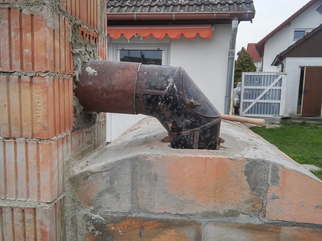

Ich glaube ja das Timo ein komplettes (Stahl) - Rohr als Zug nutzen will (so hab ich zumindest die Skizze verstanden) dieses will/ wird er dann noch mit Steinwolle gegen den gemauerten Kamin isolieren ; soweit so gut das könnte so funktionieren ( :mmeinung: ) und ich habe das bei meinem Ofen genauso geplant..........
Da man mir aber eine recht hohe "Vorsicht" nachsagt, werde ich mein Edelstahlrohr auch gegen den gemauerten Kamin isolieren (2,50 cm dicke Keramikfaser) und den Kamin dann mit doppelt gebrannten Vollziegeln mauern
:dafuer:
Einfach nur so aus Vorsicht, denn allein um dass Wissen das was sein könnte wäre nichts für mich

Haben uns entschiedes es zu probiere, da der kamin meines. Vaters gleich gemacht wurde und seit 15 jahren hebt.
Falls es später dochproblememachen sollte, hätten wir eben densalat und müsste. Es nochmal neu mauer.

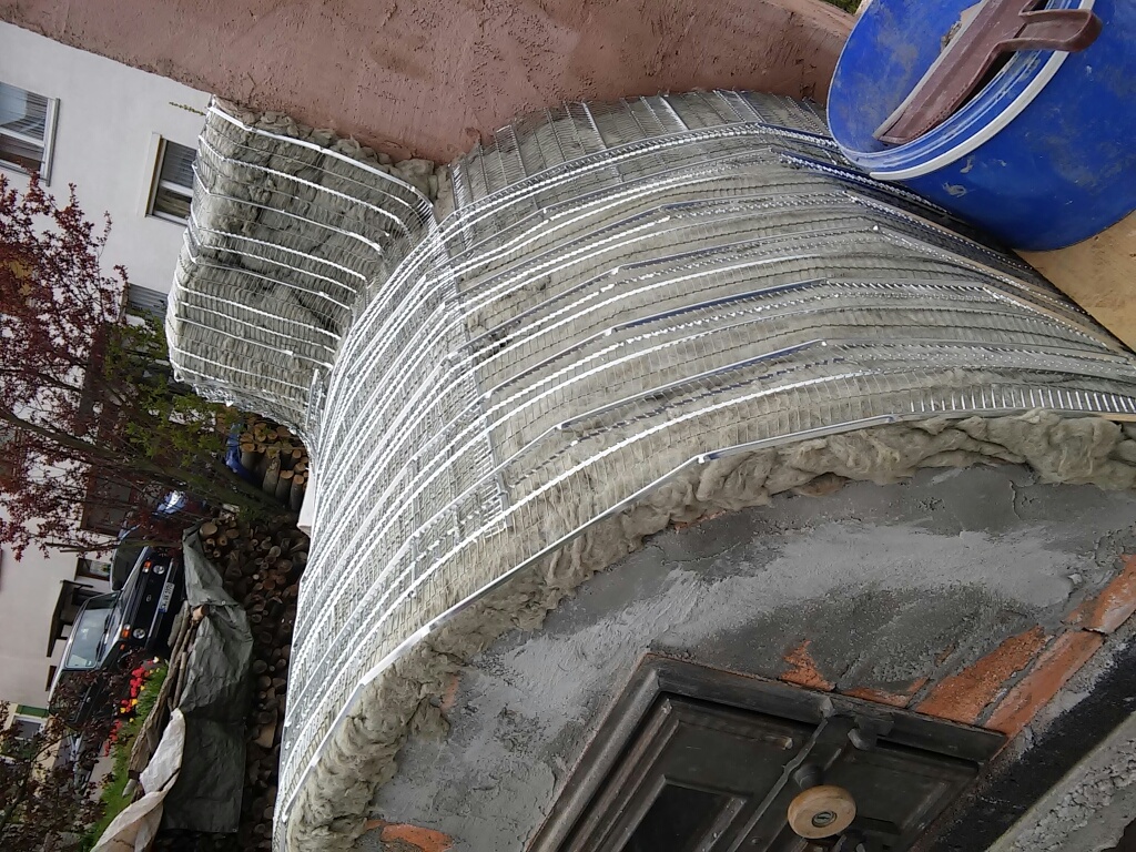

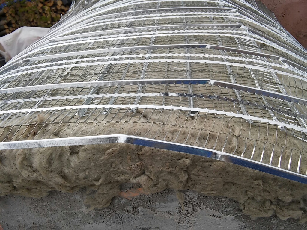

So am Freitag noch ein stück geschafft beim guten wetter. Haben oben nun den kamin weiter gemauert. Und unten das rohr an dem ofen verputzt verkleider und gedämmt. Nun kann erst mal allea trocknen.
Sind grade schon am überlegen wie wir unser dach gestalten und die isolierung/ Verkleidung.
Gibts da Anregungen?
Zwecks isolierung war nun steinwolle außen mit fristgerecht und es verputzen.
Vorne und hinten dann wieder bis ans dach ran mit bundsanfsteinen verblenden.
Wie dick sollte die isolierung sein ?

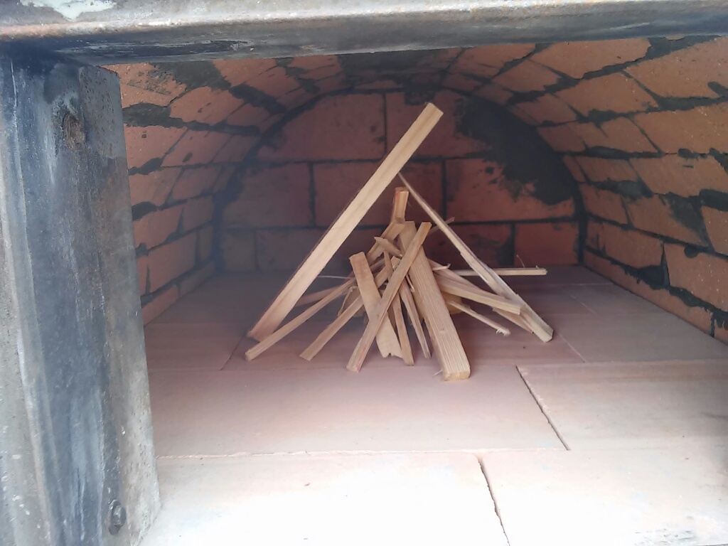

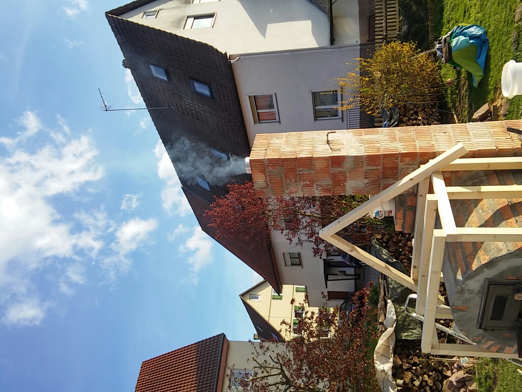

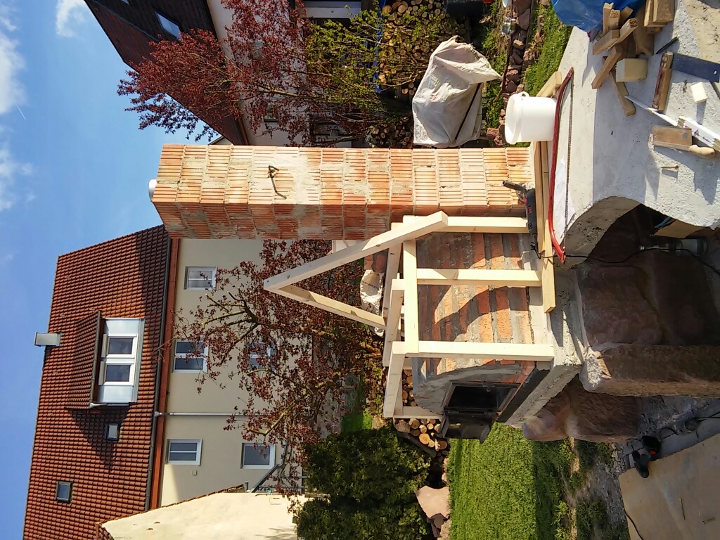

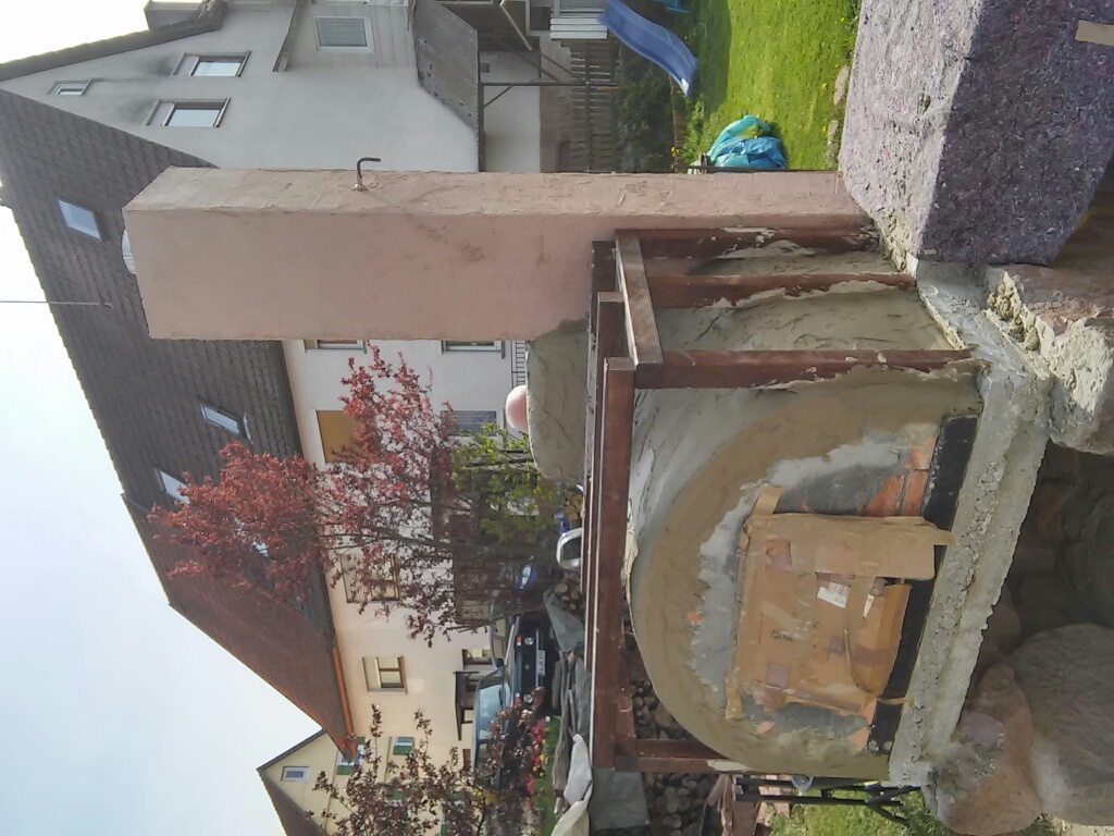

Habe gestern die 2 sonnrnstunden ausgenutzt und meinen ofen abgedeckt. Damit er besser trocknen kann.
Habe das erste kleine feuer drin gemacht. Kamin hat gut gezogen. Werde aber ev. Trotzdem ein stück höher mauern damit der rauch nicht so arg zum nachbar balkon zieht. Oder gibts probleme wenn der kamin zu hoch wird ?

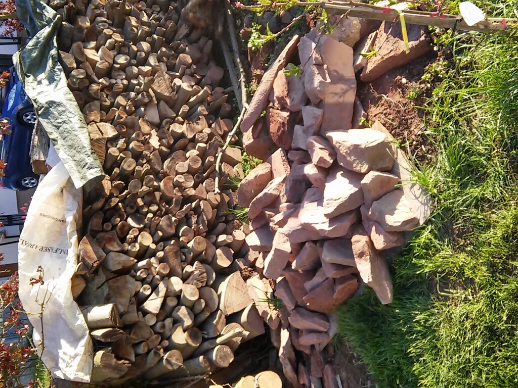

Außerdem hab ich mal meine übrigen .undsandsteine zum verblenden von dreck befreit sortiert und zum abregnen hingestellt.
Heute wird der kamin fertig gemacht und ev. Die unterkonstruktion für mein dach angefangen.

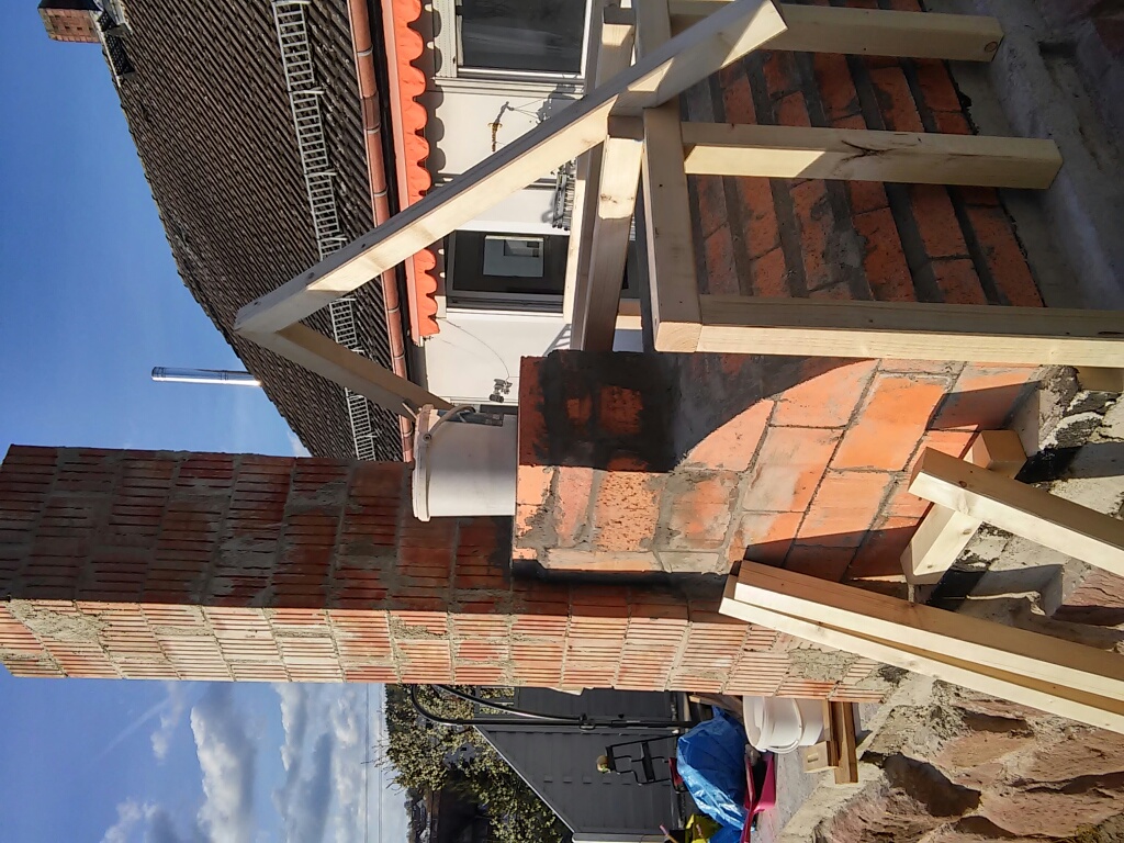

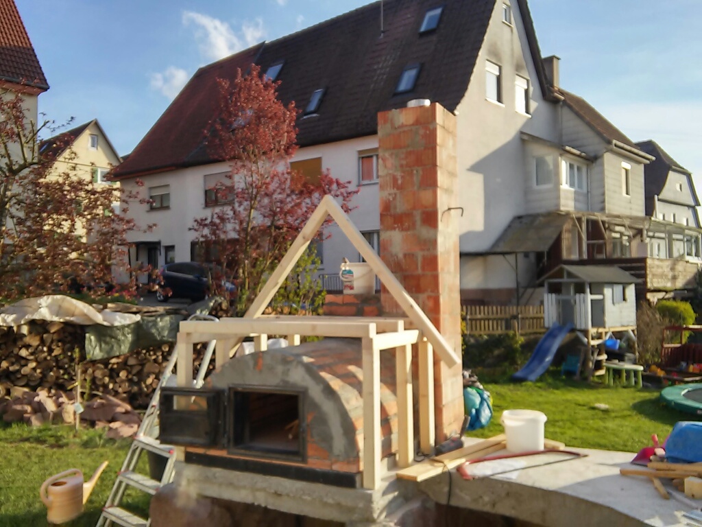

Haben heute den kamin fertig gemauert.
Dann nochmal ein feuerchen gemacht. Kamin zieht gut.
Die unterkonstruktion fürs dach ist auch schon am werkeln ;)
Gerd_Ostsee
Re: Steinbackofen /Grill kombination im Schwarzwald ;)
Beitrag von Gerd_Ostsee »
Das läuft bei Dir...... :respekt:

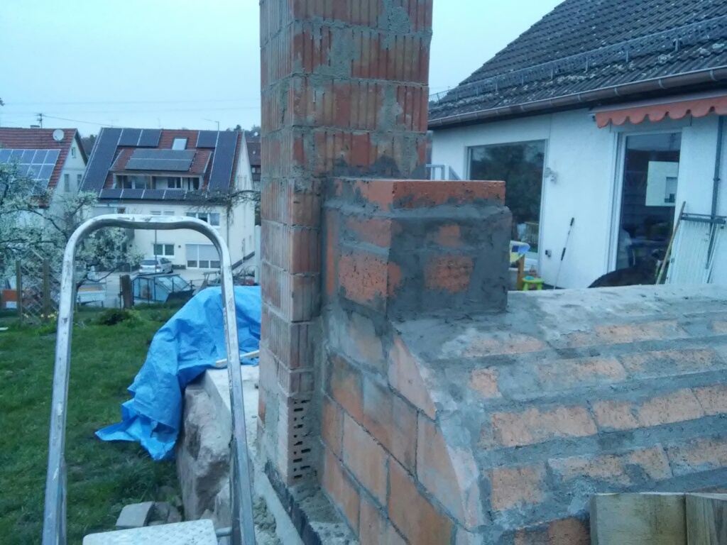

Habe mal ne Frage
Bei dem Kamin in der 5 ten Lagerfuge von Oben ist da Dein Absperrschieber?
Sieht gut aus was Du gebaut hast
Beste Grüße
Gerd

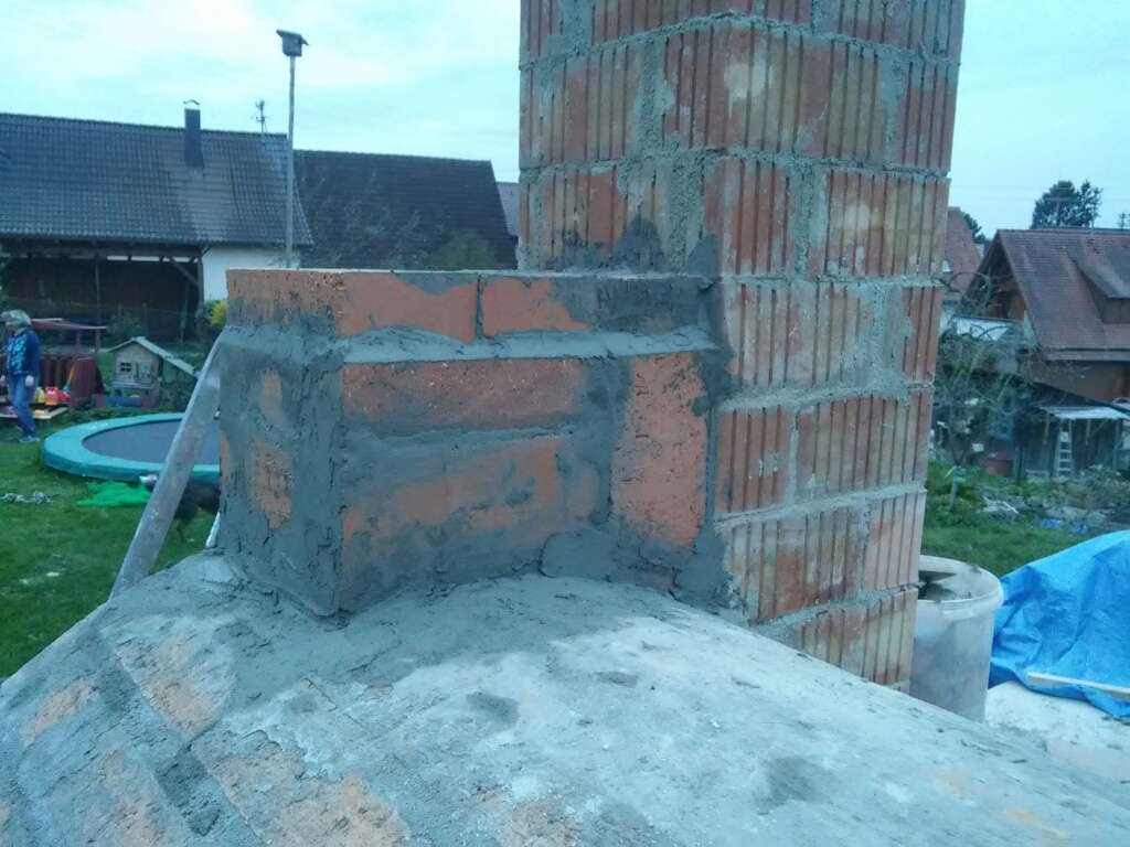

Bäcker2.0
Beitrag von Bäcker2.0 »
Ja genau da ist meine drosselklappe.
Hab sie mit absicht weiter weg vom direkte Feuer gelegt. Da bei meinem vater sich die schweißnaht gelöst hatte und diese nun ohne funktion ist.
Darum haben wirs von der direkten Hitze weg.
Gerd_Ostsee
Ok , :danke:
das verstehe ich.
Kam mir nur ziemlich hoch vor.
Aber wenn Du gut da ran kommst ist ja alles gut.
Weiter gutes Gelingen
Beste Grüße Gerd

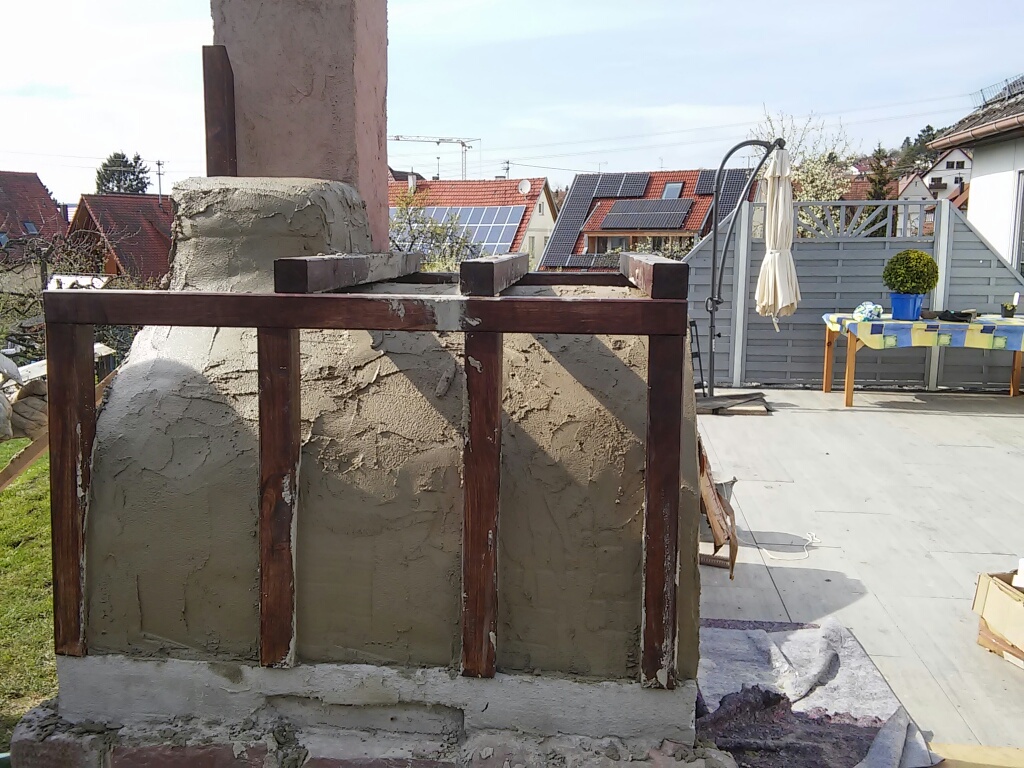

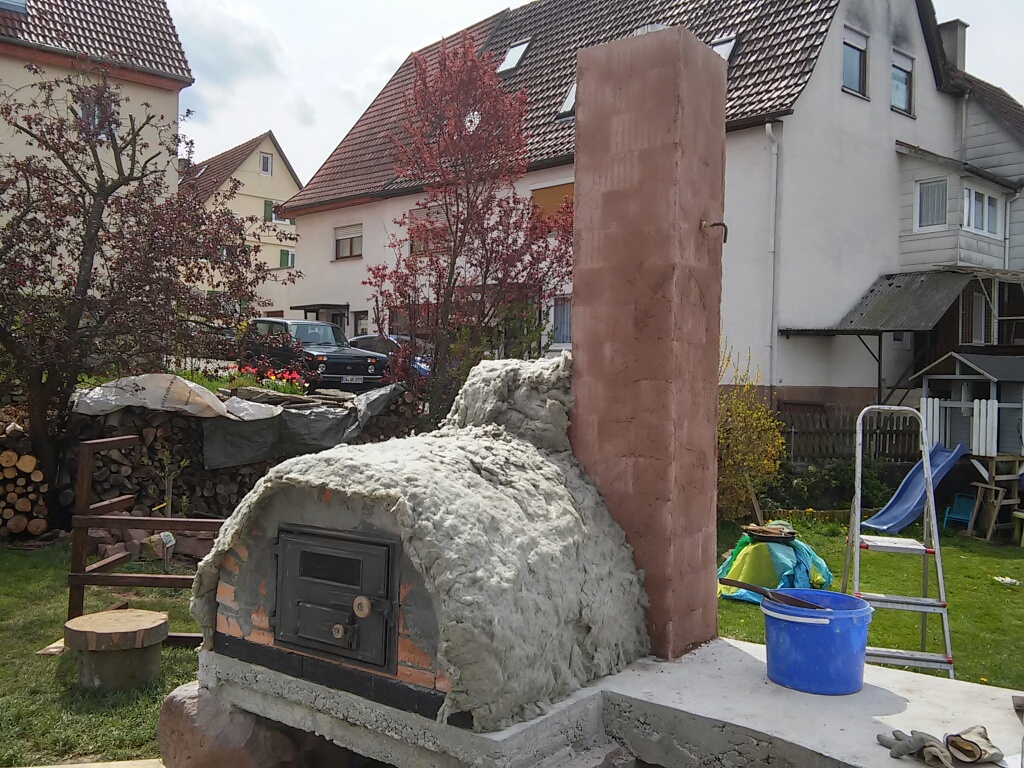

Heute ham wirs krachen lassen ;)
Unterkonstruktion 3 mal lassiert.
Kamin verputzt
Kuppel isoliert und verputzt.
baku
Beiträge: 746
Wohnort: Unterfranken
Beitrag von baku »
Na die Drosseklappe scheint ziemlich hoch zu sein?
:frage:
Warum haste das so gemacht...wegen der Hitze?
