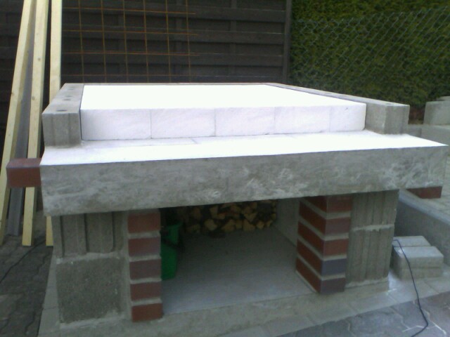

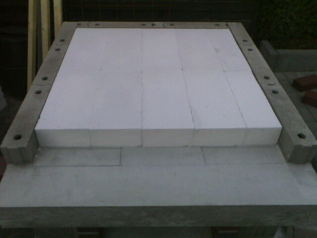

Heute habe ich noch mal eine Kleinigkeit gemacht.
Betonplatte isoliert, 11,5 cm Porenbeton aufgelegt.
Sollte die Wärme aus dem Ofen von der Betonplatte fernhalten.

Hy Rolf ...
wie viel wärme können solche Porenbeton Steine ab ?

Ich habe mal gelesen, dass Porenbetonsteine laut DIN 4102 T.4 der Brandstoffklasse A1 zugeordnet werden. Also geht. Der entscheidende Nachteil allerdings: Schaumglas hat einen bis zu 5 x höheren Dämmwert als Porenbeton. Beispielsweise 5cm T4+Schaumglas entsprechen ca. 25cm Porenbeton ytong z.b.

Also ich mache mir da keine sorgen.
Ausschlaggebend war die Überlegung, wenn ich den 700 kg Ofen auf den Sockel setze
und vielleicht noch ein wenig hin und her schieben muss, was ist dann noch von dem Schaumglas übrig.
Da ich mich ja schon viele Jahre damit beschäftige einen Holzofen zu bauen, habe ich natürlich auch in anderen Foren gelesen. Dort funktioniert das offenbar auch mit dünneren Porenbeton Steinen.
Zu meiner Freude habe ich die Nachricht bekommen, das der Ofen nächste Woche kommen soll.

Schaumglasplatten gelten ja als hochdruckfest, was meines Wissens in der Form für z.B Ca-Silikat-Platten noch(?) nicht so ausgewiesen ist? Ich hab Ca-Silikat vom Schamotteonlneshop genommen, nach dem Motto: die werdens schon wissen...?Bienenrolli hat geschrieben:Also ich mache mir da keine sorgen.
Meine Bodenplatte wird von unten gerade mal Handwarm...und der Ofen hat auch noch nicht an Höhe verloren...
Grad hat hier doch einer Reste einer Schaumglasplatte angeboten?
Ich würde keinesfalls auf eine solche Isolierung verzichten! Klar geht's auch ohne, aber langfristig wird der Tag kommen, an dem du dich ärgerst ... gebe dir einen Ruck und isoliere mit Foamglas oder Ca-S...solange es noch geht!
Gruß, Andreas

So, jetzt hab ich nochmal gegoogelt gelesen überlegt !!
Ohne Zweifel, Schauglas hat Vorteile aber Porenbeton geht auch.
Ich werde es so machen wie geplant.
