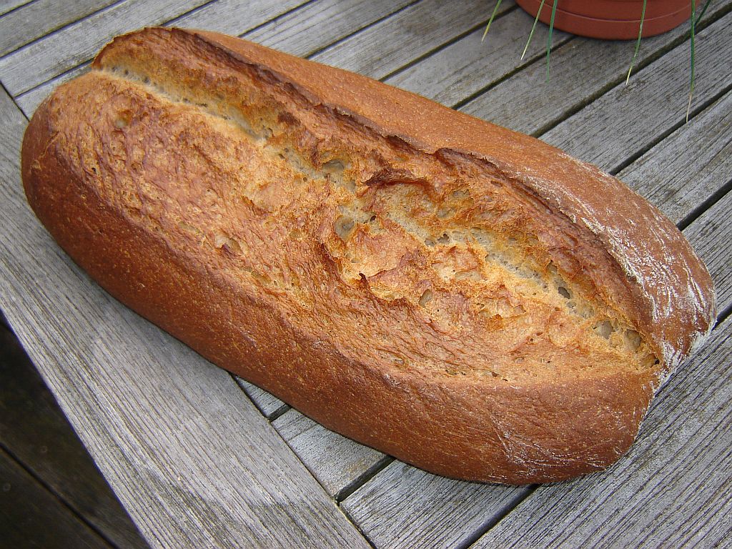

Ich habe heute ein französisches Landbrot gebacken und das Rezept den OBM-Richtlinien entsprechend abgeändert:
Sauerteig:
- 200 g Weizenmehl, Type T65
- 200 g Wasser
- 20 g Roggen-Anstellgut
Alle Zutaten verrühren und für mind. 16 Stunden bei Zimmertemperatur reifen lassen
Brotteig:
- 440 g Sauerteig
- 500 g Weizenmehl, Type T65
- 250 g Weizenmehl, Type T80
- 250 g Roggenmehl, Type 1370
- 700 g Wasser
- 9 g Frischhefe
- 26 g Salz
Zubereitung:
Sauerteig, Mehle und Wasser vermengen und 30 min. zur Autolyse quellen lassen.
Hefe und Salz zufügen und 3 min. langsam und 7 min. schnell kneten.
Teigruhe: 120 min. ( bei 30 und 90 min. je einmal strech and fold).
Teig leicht entgasen. in 2 Portionen teilen und rundwirken.
Stückgare I = 20 min.
Teiglinge langwirken und in Bäckerleinen geben (Schluss nach unten). Stückgare = 45 min.
Teiglinge mit Schluss nach unten auf Backbleche geben und längs einschneiden.
Bei 250 ° C mit Schwaden ca. 10 min backen und dann 50 min bei 200 °C rösch ausbacken.
Der Anschnitt fand leider in zu frischem Zustand statt - aber wir konnten nicht länger warten ...
Geschmacklich der Oberhammer!!!

Klasse, Stein! Das glaube ich dir bei der Mehlzusammenstellung aufs Wort!Steini hat geschrieben:So wie du möchtest.Backfuzi hat geschrieben:Liegt vor Steini! Wie soll ich es dir zusenden? Oder soll ich es in meinem Webalbum (Picasa) hochladen, dann kann ich den Link einstellen...Steini hat geschrieben:Richard,![]()
Das vorletzte Bild hätte ich gerne in einer höheren Auflösung - das finde ich genial!
Sauerteig:
- 200 g Wasser
Brotteig:
- 440 g Sauerteig
- 700 g Wasser
- 9 g Frischhefe
- 26 g Salz
Zubereitung:
Der Anschnitt fand leider in zu frischem Zustand statt - aber wir konnten nicht länger warten ...![]()
Geschmacklich der Oberhammer!!!![]()
Die Kruste muss der Hammer sein und beim Essen bis ins Moos "krachen"!

Steini, du hast meinen vollen Respekt.
Aber ich wüsste gerne mal, wie du diese goldbraune Farbe zauberst. Bei den Zeiten und Temperaturen werden die Brote bei mir immer "schwarzbraun", mehr so wie Allgäuer Braunvieh. Dieser leuchtend goldene Ton - das fehlt mir noch.
