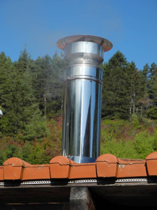

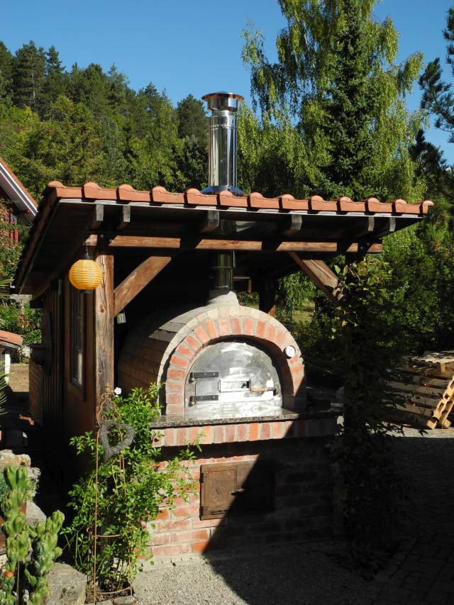

Hier nun der aktuelle Stand von meinem Projekt
Endlich ist auch der Kamin montiert und ich konnte mit kleinen Feuerchen beginnen...

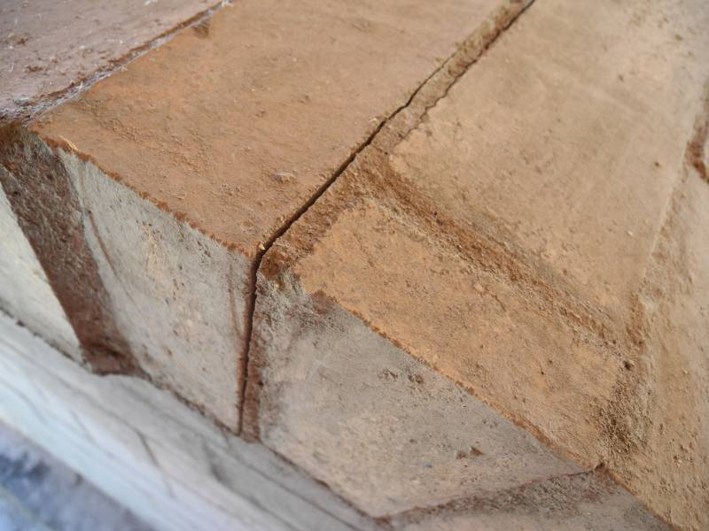

Bei den Rissen (3-4 ganz kleine und einer etwas größer...Bild) bin ich erst mal erschrocken, wie die nach dem ersten Aufheizen da waren :lupe:
Wie ist da eure Erfahrung damit? Müsste ich mir Gedanken machen, an was das liegen könnte...oder war das oder ist das eigentlich eine normale Sache, die beim Aufheizen da aufgetreten ist
:frage: ...ich habe nur mit kleinem Feuer angeheizt, der Ofen hatte innen ca. 120 Grad.
Nach dem Abkühlen sind die Risse wieder komplett zu, ich wäre euch dankbar, wenn ich da von euch was dazu hören könnte....weil, da habt ihr doch schon sooo viel Erfahrungen mehr damit

Hier ein paar Bilder
Doppelwandiger Edelstahlkamin
Das erste anheizen vom Ofen

Sehr schön geworden dein Ofen und dei Überdachung, gefällt mir sehr gut!!
Wegen der Risse würde ich mir nicht all zu viel Kopf machen, die kommen früher oder später sowieso.
Mein Ofen hat mittlerweile Risse bekommen, ohwei ohwei.
Aber Backen kann man super damit.
Nodda ! Gruß Rolf

Re: Nun geht's los....ein Backofen entsteht in Unterfranken
Sehr schöner Ofen und das Drumherum, Baku!
Wegen der Risse hätte ich auch keine allzu große Bedenken, sofern Sie nicht "durchgehend nach innen" sind!

Ja bei dem einen Riss auf dem Foto bin ich mir nicht ganz sicher, ob dieser schon fast durch geht :frage:
Werde es beobachten :beob:
Wenn doch, brauch ich eh euren fachmännischen Rat :bier:

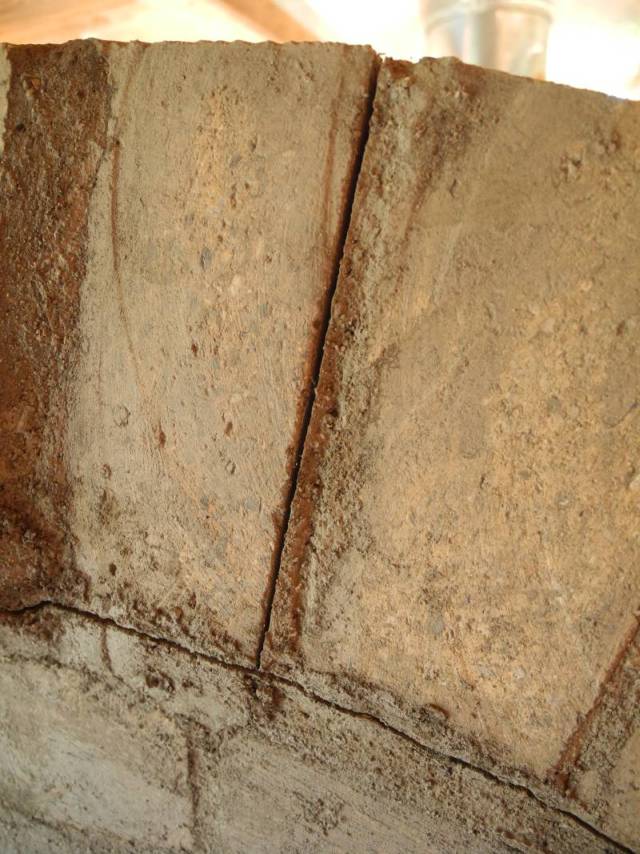

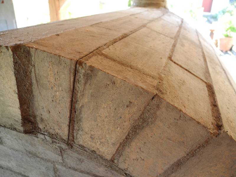

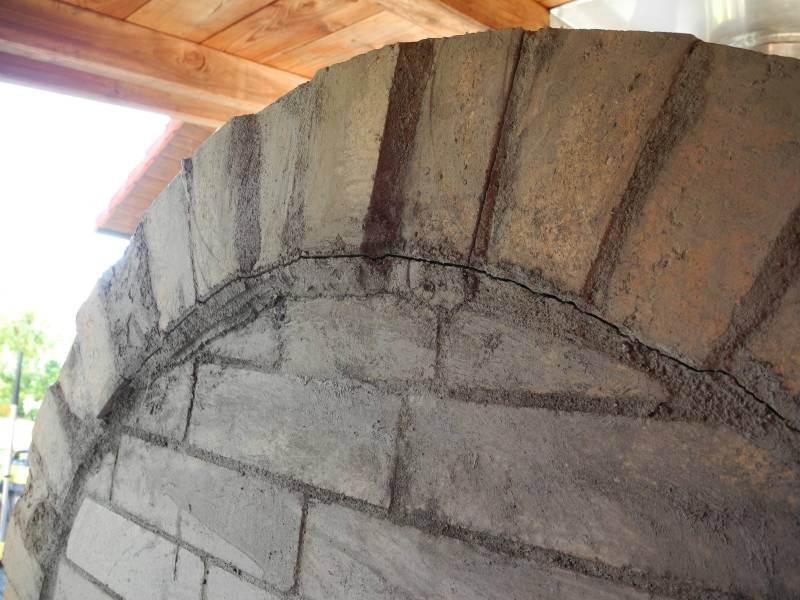

So, jetzt ist es soweit, ich brauche euren Rat und Hilfe
Nach ein paar mal Anheizen sind meine Risse immer etwas größer bzw. breiter geworden :patsch:
Ich bin momentan schon etwas depremiert und auch ehrlich gesagt etwas geschockt, so hätte ich das nicht erwartet.
Momentan schaut es aus, dass der eine Riss oben am Bogen ca. 3-5mm breit ist :weinen:...und dieser geht auch bis zum Innenbereich durch :?
Auch in der hinteren Rückwand hat sich ein Riss entlang vom Bogen gebildet.
Meine Frage zu allem wäre:
Was kann ich jetzt im nachhinein noch tun, um diese Risse in den ,,Griff'' zu bekommen :frage:
Wäre euch dankbar, wenn ihr mir mal von euren Erfahrungen dazu berichten könntet....oder noch besser, was ich jetzt noch unternehmen könnte, um diese Risse zu minimieren.

Frank
Beiträge: 553
Beitrag von Frank »
Hallo Kurt
Ich habe auch ziemlich große Risse im Ofen gehabt. Und zwar exakt an den selben Stellen wie bei deinem SBO. Habe dann im Forum nachgefragt und den Tip bekommen in die Risse Metallkeile vorsichtig reinzuschlagen, am besten wenn der Ofen warm ist. Dann abkühlen lassen und die Spalten mit einem dünnen Schamottemörtel/Wassergemisch auffüllen . Innen bin ich mit einer selbstgebastelten schmalen Fugenkelle den Spalten zu Leibe gegangen. Das ganze hab ich dann noch 2-3 mal wiederholt. Schlussendlich waren nur noch ganz kleine Risse sichtbar die mit der besagten Methode nicht mehr zu kitten waren. Danach hab ich die Tonne mit Bläton und Steinwolle isoliert. Das ist jetzt 2 Jahre her und wenn ich mir heute das Gewölbe von innen anschaue hab ich ein gutes Gewissen. Ich hoffe ich kann dir damit helfen.

:danke: Frank
:gut: mit deinem Tip haste meinen Puls fast wieder auf Normalschlag runtergefahren.
Frank hat geschrieben:Risse Metallkeile vorsichtig reinzuschlagen, am besten wenn der Ofen warm ist. Dann abkühlen lassen und die Spalten mit einem dünnen Schamottemörtel/Wassergemisch auffüllen
Also Keile bei noch warmen Ofen reinklemmen, erkalten lassen und neu ausschlämmen :ok:
Wir die Spannung beim Abkühlen da nicht zu groß, wenn jetzt auch noch die Keile darin festgeklemmt sind?
Frank
Beiträge: 553
Beitrag von Frank »
Vorsichtig reinschlagen! Nicht das Tonnengewölbe spalten! Und die Keile natürlich auch nicht bündig mit der Außenseite arretieren, die müssen noch soweit rausschauen das du sie nach dem einschlämmen problemlos wieder rausbekommst.
Lieber in mehreren Gängen.
Gruß Frank :tach:
